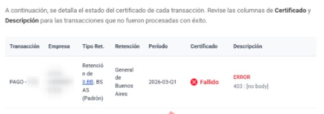

Certificados ARBA-Se recibe notificación con el siguiente mensaje "Error 403: (no body)"
Al generar Certificados ARBA se recibe la siguiente notificación desde ARBA
El Error 403 es un código de respuesta que indica que el servidor de ARBA entiende la solicitud, pero se niega a autorizarla.
Esto ocurre generalmente porque el CUIT de la empresa no está dado de alta o se encuentra suspendido como Agente de Recaudación ante ARBA.
Al no tener el rol activo, el servicio web de ARBA rechaza la petición de consulta de padrón o generación de certificados, devolviendo un cuerpo de respuesta vacío (no body).

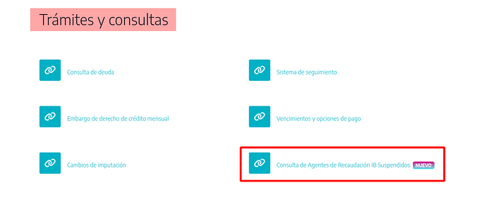

  1. Ingresar a la Web de ARBA
  2. Posicionarse en el apartado “Trámites y consultas” y seleccionar la opción “Consultas de Agentes de Recaudación Suspendidos”

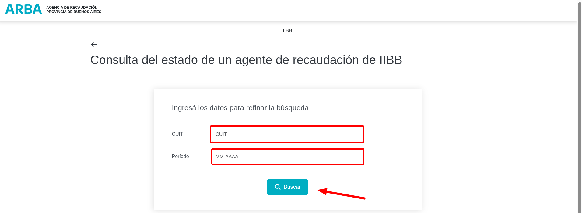

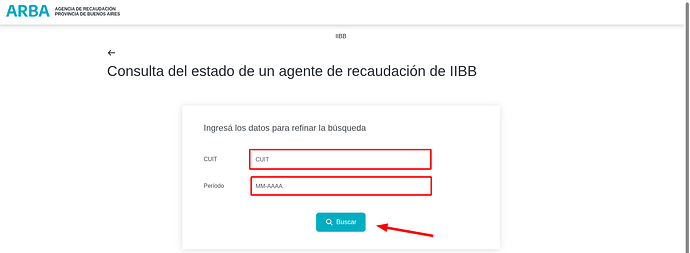

  1. Ingresar el CUIT del Agente de Recaudación, el período a controlar y seleccionar el botón Buscar

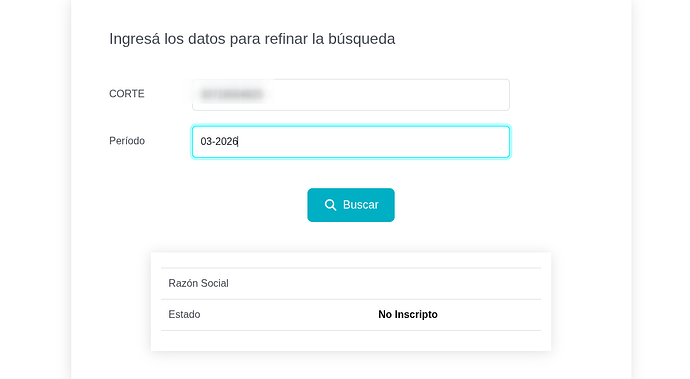

Caso A: El contribuyente NO es agente o está Suspendido
Si el sistema arroja una leyenda indicando el estado como “No Inscripto”, el CUIT no se encuentra registrado o el agente está “SUSPENDIDO” y este es el motivo del Error 403.
Acción: Deberás contactar a tu asesor contable para regularizar la situación impositiva ante ARBA. Una vez que el organismo te habilite, se podrá continuar con la generación de certificados.

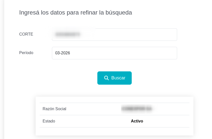

Caso B: El contribuyente es Agente Activo
Si la pantalla muestra los datos del agente con estado “ACTIVO” o vigente.
Acción: Si el portal indica que sos agente pero el inconveniente persiste, verificá que las credenciales sean las correctas.
