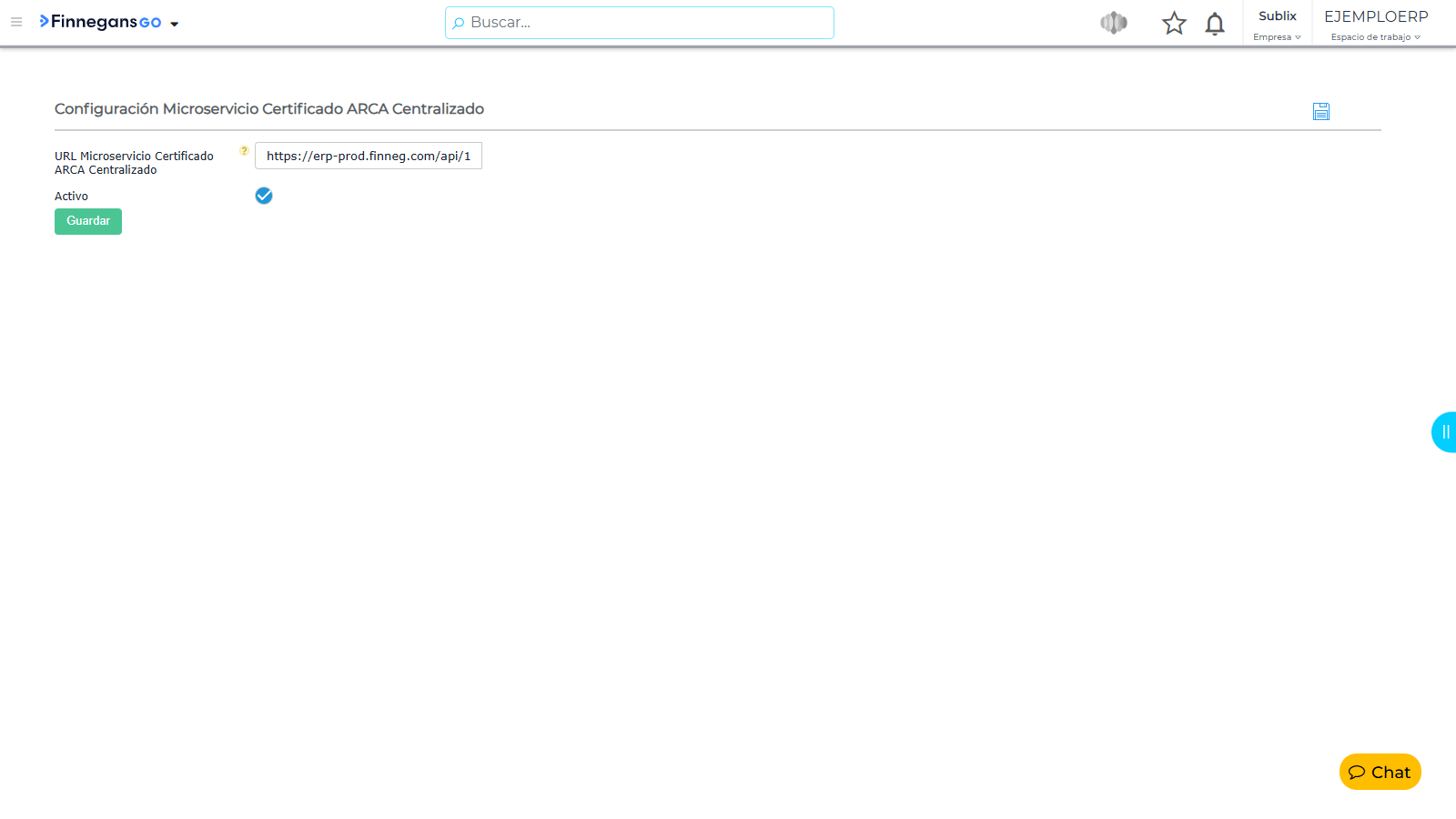

1. Activá el servicio automático
  1. En el buscador de Finnegans GO, escribí Configuración microservicio certificado arca centralizado.
  2. Entrá a esa vista.
  3. Activá la opción y guardá.
Marcá Activo y hacé clic en Guardar.
Con eso el sistema queda preparado para tomar el certificado vigente, sin que tengas que cargar un archivo.
