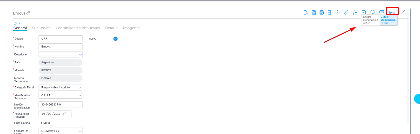

Se realiza desde el maestro de Empresa.
Ruta: Menú - Configuración - Empresas - Empresa
  1. Ir al maestro de Empresa
  2. Ingresar a aquellas empresas que sean agentes de retención/percepción de Buenos Aires.
  3. Dentro de la empresa, ir al botón “Bproc” y luego “Cargar credenciales ARBA”
Importante: Para tener dicho botón, es necesario tener activo el Bproc “Cargar Credenciales ARBA”

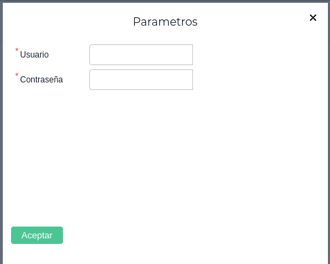

Instructivo: Gestor de retenciones de ARBA
  1. Colocar las credenciales de ARBA: Usuario y Contraseña
  1. Hacer click en “Aceptar”
  2. Una vez que se obtuvieron las credenciales, podemos proceder a generar las retenciones.
