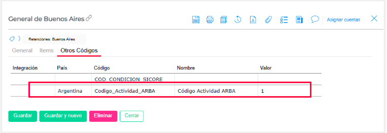

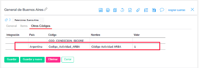

Modificación en Configuración "Tipo de Retención
Se agrego un nuevo campo en la configuración del Tipo de Retención, solapa “Otros Códigos”.
  • Nombre del Campo: Código_Actividad_ARBA.
  • Tipo: Numérico.
  • Descripción: Almacena el código de actividad de ARBA (ej. 1, 6, 10, etc.).
  • Validaciones: Este campo es opcional. Si está vacío, las retenciones de este tipo serán ignoradas por el BProc “Generar Certificado ARBA”.

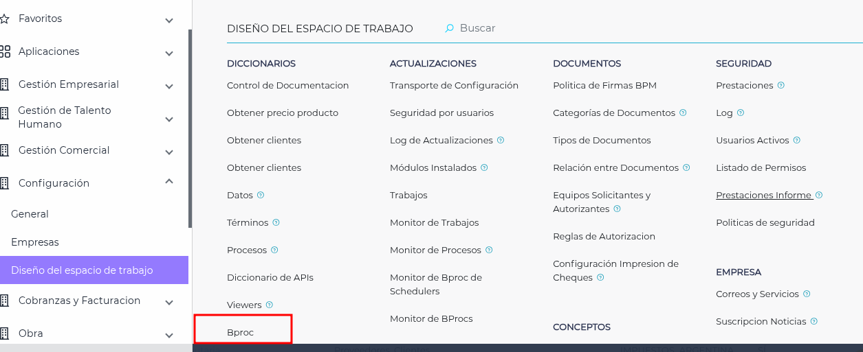

En Configuraciones → Diseño del Espacio de Trabajo ->Diccionarios → Bproc
Buscar los correspondientes a ARBA:

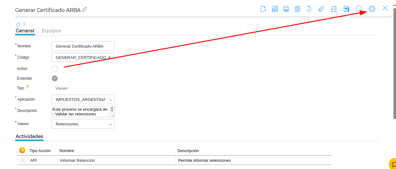

Se encuentran inactivos por default.

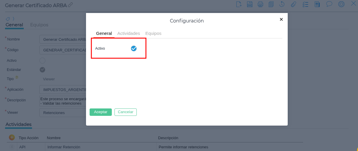

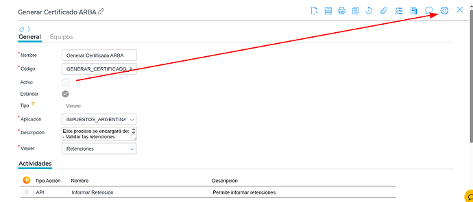

Se deberan activar desde el engranaje :
Luego aceptar, no hace falta guardar, el bproc ya queda activo.

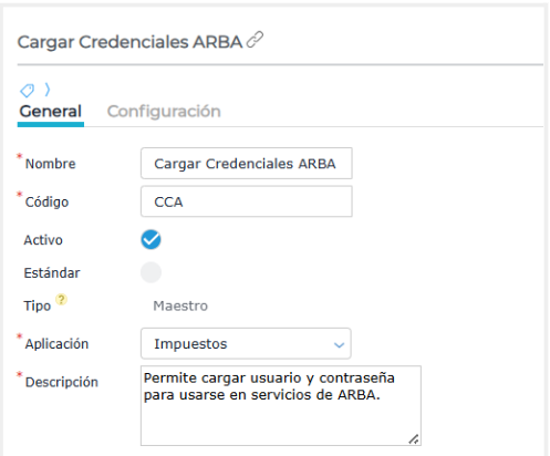

Botón en Maestro de Empresas
Se creo un bproc de maestro en el maestro de Empresas, llamado “Cargar credenciales ARBA:

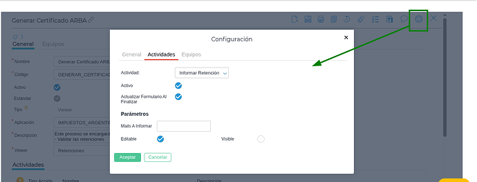

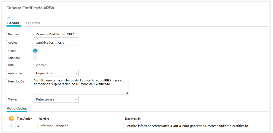

Nuevo BProc: “Generar Certificado ARBA”
Ubicación: Botón en el viewer “Análisis de Retenciones”

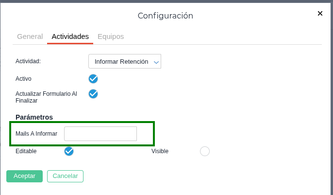

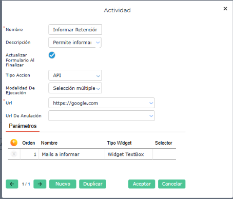

Configuración y Parámetros (de ejecución del BProc):

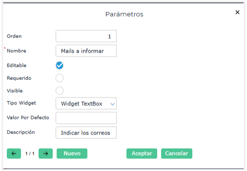

Parámetros:
1- “Mails a informar”:
Indicar los correos electrónicos a los que se desee notificar sobre el envío de retenciones.
Pueden ser más de uno, en todo caso se separarán con “;”.

Parámetros:

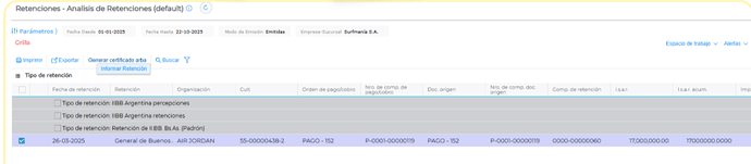

Una vez configurado, el proceso de informe se realiza desde el viewer de Análisis de Retenciones.
Pasos para informar retenciones:
  1. Seleccione las retenciones de IIBB de Buenos Aires que desee presentar.
  2. Pulse el botón “Generar Certificado ARBA”.
  3. El sistema realizará las siguientes validaciones automáticas:
  • Solo se enviarán retenciones que tengan el campo “Número” vacío (no informadas previamente).
  • Todas las retenciones seleccionadas deben pertenecer al mismo período (mes o quincena, según la actividad).
  1. Tras la confirmación, el sistema agrupará las retenciones por CUIT de empresa, actividad y período, e iniciará la Declaración Jurada (DDJJ) en ARBA de forma automática si no existiera una abierta.
Resultado del proceso:
  • El sistema recibirá de ARBA el Número de Certificado y el comprobanteID , almacenándolos automáticamente en la retención local.
  • Recibirá un correo electrónico informando si el proceso fue exitoso o si hubo algún error en la conexión o validación de ARBA.
