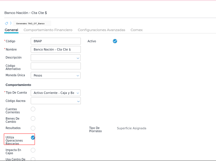

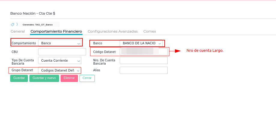

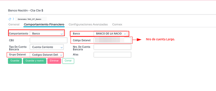

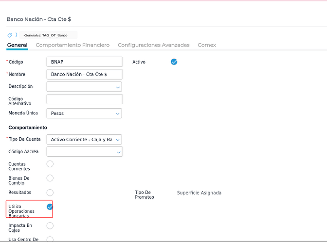

  • Cuentas (activar ‘Utiliza operaciones bancarias’ y configurar el ‘Código Datanet’ de la cuenta)

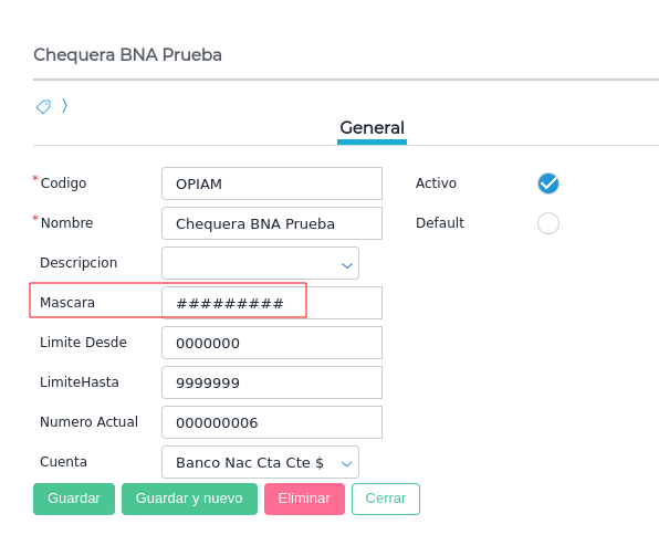

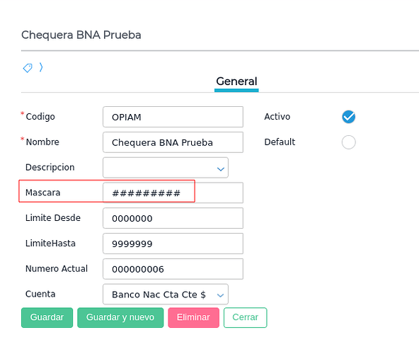

  • Chequeras (máscara de dígitos debe coincidir con el archivo a importar),

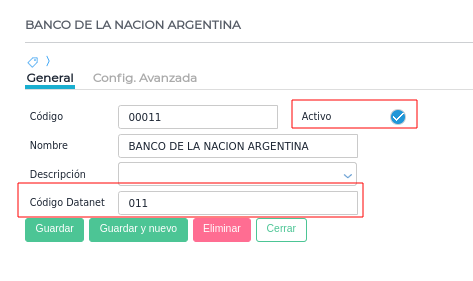

  • Bancos (con su código Datanet segun este regido en BCRA),

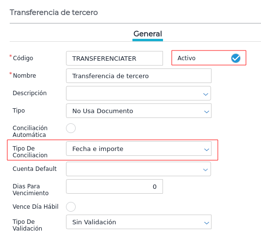

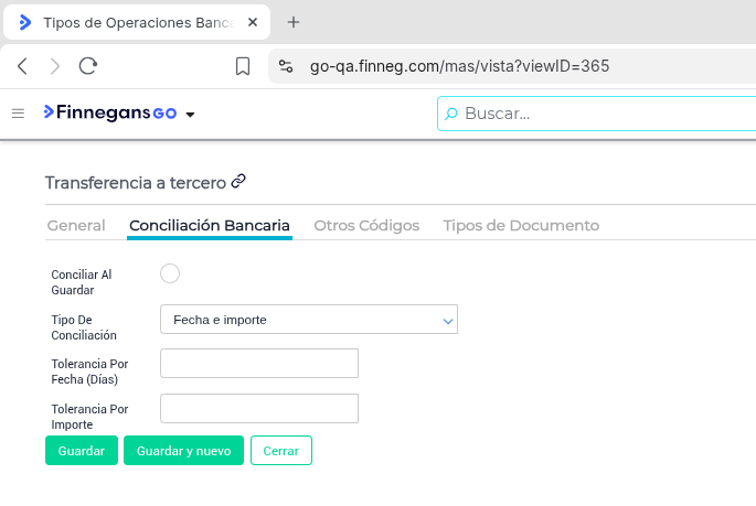

  • Tipos de Operaciones Bancarias (definiendo la condición de conciliación, en el tipo de conciliación, ej: Fecha e Importe )
  • Nota sobre tolerancias: Si en la configuración de la Operación Bancaria se han definido tolerancias por fecha e importe, estas se aplicarán también en el proceso de importación desde Excel. El sistema buscará coincidencias considerando estos márgenes de tolerancia

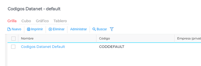

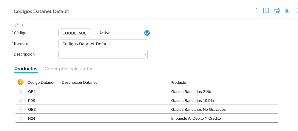

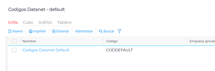

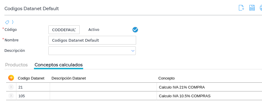

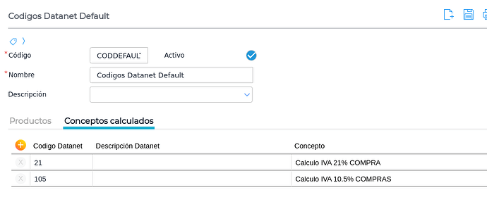

  • Códigos Datanet (para vincular gastos bancarios a productos o conceptos calculados de impuestos).

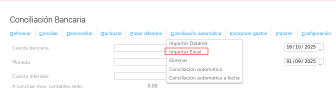

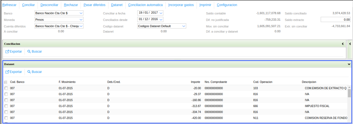

  • Acceder a la vista de Conciliación Bancaria.

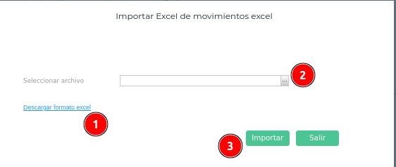

  • Hacer clic en el botón Conciliación automática y seleccionar Importar Excel
  • En el cuadro de importación, seleccionar Descargar formato excel para obtener la plantilla base.
  • Confeccionar el archivo Excel con los movimientos. Verificar la sección “Detalles Clave del Archivo Excel” a continuación para las columnas requeridas.

  • En el cuadro Importar Excel de movimientos excel , utilizar Seleccionar archivo para cargar la planilla.
  • Hacer clic en Importar

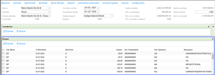

  1. Visualización y Conciliación:
  • Los movimientos importados se visualizarán en la solapa Datanet de la parte inferior de la pantalla de Conciliación Bancaria.
  • Una vez importados, proceder con los pasos:

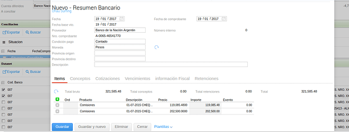

    • Incorporar Gastos automático (para generar el Resumen Bancario con gastos e impuestos, requiere que el banco sea un proveedor).
    • Pasar diferidos automático (para dar de alta el movimiento de fondos).
    • Conciliación automática (para validar y conciliar el resto de los movimientos según la configuración definida).

CODIGOBANCO Sí Código Datanet del banco, configurado en el maestro de bancos.

NROCUENTALARGO Sí Código Datanet definido en el plan de cuentas, correspondiente a la cuenta bancaria.
NROCOMPROBANTE Opcional Número de comprobante. La cantidad de dígitos debe coincidir con la máscara de la chequera configurada en el sistema.
CODIGOOPERACION Opcional Se utiliza para gastos bancarios. Se relaciona con el código configurado en el maestro de Códigos Datanet para vincular al producto/ítem en el sistema.
