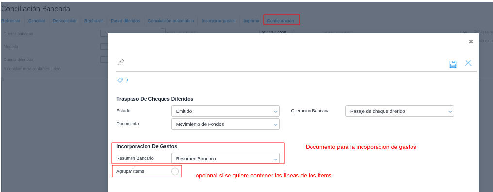

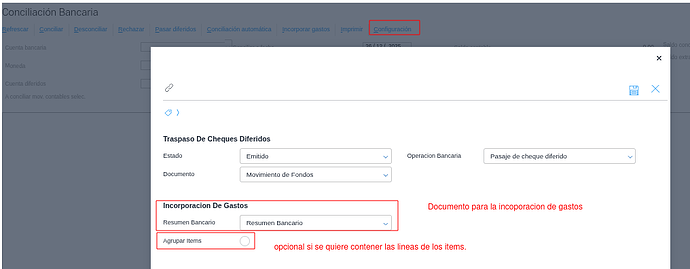

  • Documento de incorporación: debe estar indicado el documento a usar en la configuración de Incorporación de Gastos dentro de Conciliación Bancaria.

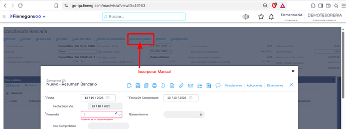

2. Incorporación Manual de Gastos

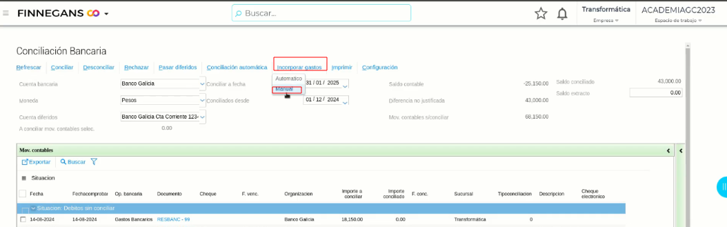

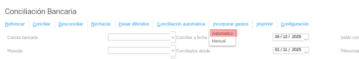

  1. Seleccioná la cuenta bancaria con la que vas a trabajar y hacé clic en Refrescar para visualizar los movimientos.
  2. Ubicá el botón Incorporar Gastos y seleccioná la opción Manual. Se abrirá una ventana donde deberás elegir el Proveedor (el banco correspondiente).

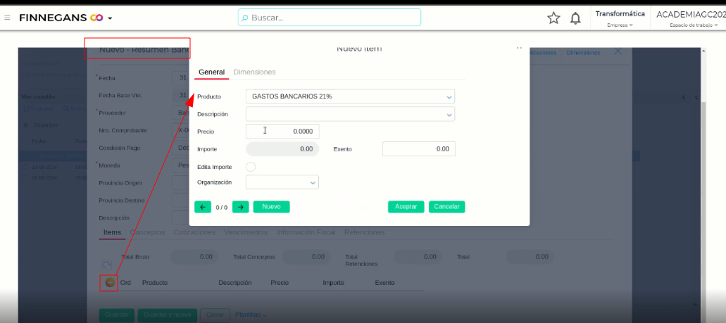

  1. Dirigite a la solapa Ítems:

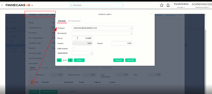

    • Hacé clic en el botón para agregar una nueva línea.
    • En el campo de producto, seleccioná el concepto (ej. “Gastos bancarios al 21%”).
    • En el campo Precio, ingresá el importe tal cual figura en tu resumen.
    1. Dirigite a la solapa Dimensiones y seleccioná el Centro de Costo adecuado para asignar el gasto correctamente.
    2. Aceptá los cambios de la línea.
    3. (Opcional) En la solapa Vencimientos, verificá que la cuenta contable asignada corresponda al banco.
    4. Hacé clic en Guardar. Verificá que se generó el asiento y cerrá la ventana.
    5. Hacé clic nuevamente en Refrescar en la pantalla principal para ver el resumen bancario incorporado al listado.

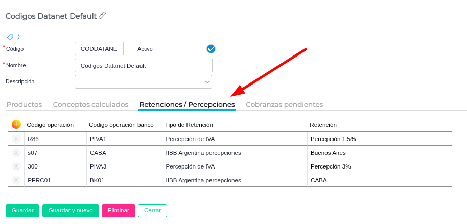

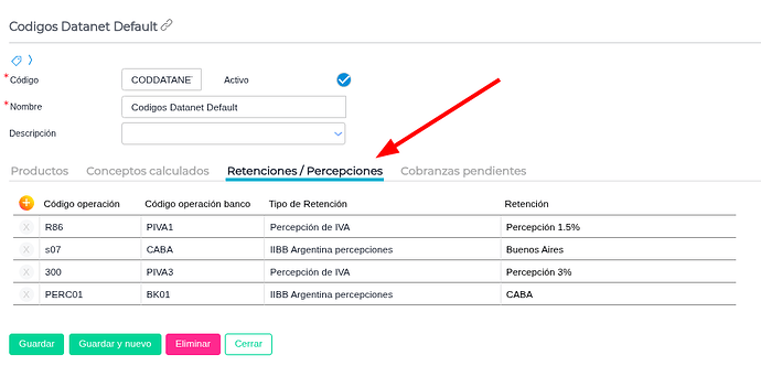

3.1 Configurar el mapeo de percepciones en Códigos Datanet
:round_pushpin: Menú → Gestión Empresarial → Tesorería → Más Maestros → Códigos Datanet
Esta configuración es necesaria solo si la cuenta tiene percepciones impositivas a discriminar. Se realiza una sola vez por grupo Datanet y es compartida por la incorporación automática manual y el Servicio Programable.

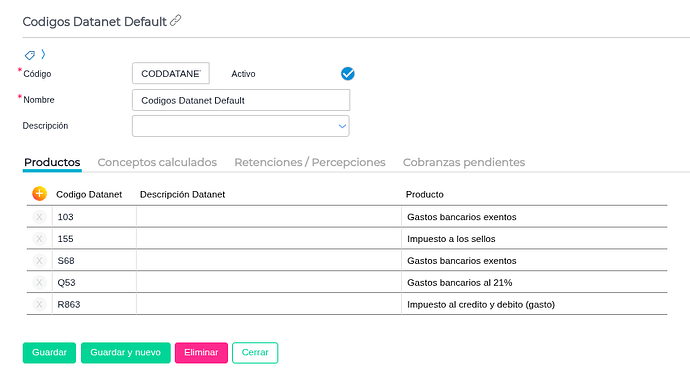

  1. Ingresar al grupo de Códigos Datanet que corresponde a la cuenta bancaria (por defecto, “Códigos Datanet Default”).
  1. Hacer clic en la solapa Retenciones / Percepciones. Al seleccionarla, el contenido de las solapas Productos y Conceptos Calculados queda oculto y se muestra la grilla de mapeo.
  1. Agregar una línea por cada percepción a mapear, completando los siguientes campos:
    • Código Cod. operación: identificador interno de la operación en el sistema.
    • Código operación banco: código que envía la entidad bancaria en el extracto para esa percepción. Este valor es el que el sistema usa para reconocer el movimiento.
    • Tipo de Retención (*): tipo de impuesto correspondiente (ej. Percepciones IIBB, IVA). El selector muestra los tipos definidos en el maestro de Tipos de Retención.
    • Retención (*): concepto específico de retención/percepción. El listado se filtra automáticamente según el Tipo de Retención seleccionado, mostrando solo los conceptos válidos para ese tipo.
    Nota aclaratoria: Los campos marcados con (*) son obligatorios.
    :backhand_index_pointing_right: No cargar dos líneas con el mismo Código operación banco dentro del mismo grupo. El sistema no admite duplicados en esa columna.
  2. Presionar Guardar.

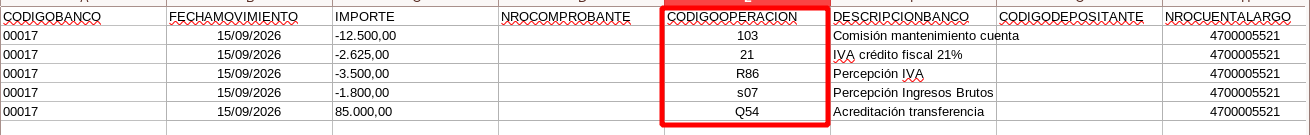

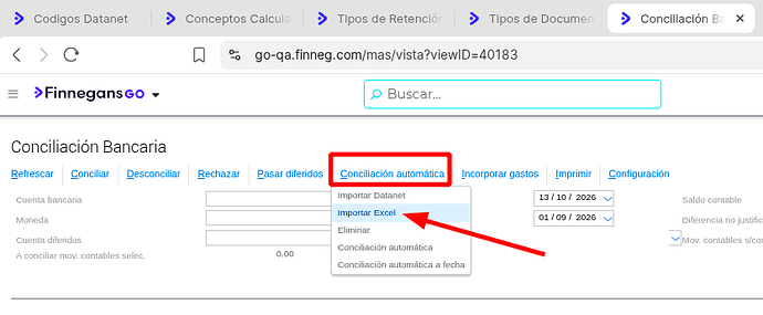

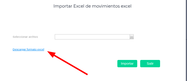

3.2 Preparar el archivo Excel

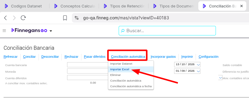

Descargar plantilla desde el boton “Conciliacion Automatica” → “Importar Excel”
Descargar Formato

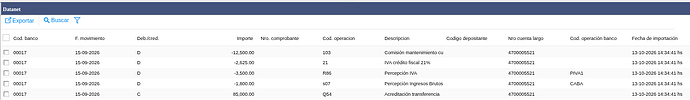

Al confeccionar el archivo Excel de movimientos a importar, completar la columna CODIGOOPERACION para las filas que correspondan a percepciones impositivas. El valor debe coincidir exactamente con el Código operación banco configurado en la grilla de mapeo.
:backhand_index_pointing_right: Para el resto de los requisitos del archivo (columnas obligatorias, formato de nombre, etc.), consultá ¿Cómo Conciliar automática por importación de Excel?.
3.3 Ejecutar la incorporación automática
  1. Seleccioná la cuenta bancaria y hacé clic en Refrescar.

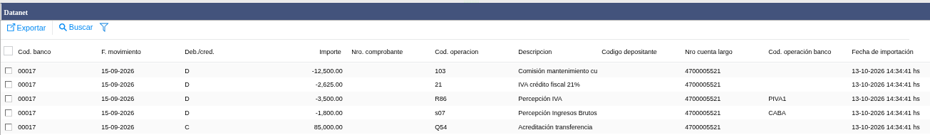

  2. Importá el archivo Excel: botón Conciliación automática → Importar Excel. Los movimientos aparecerán en la solapa Datanet de la parte inferior.

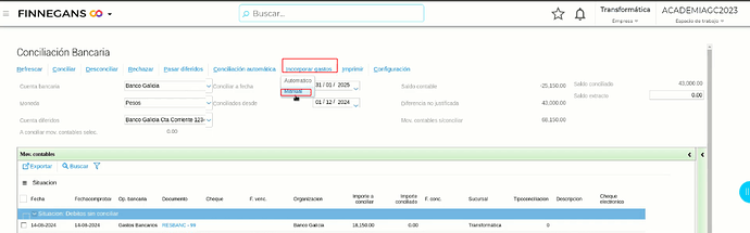

  1. Hacé clic en el botón Incorporar Gastos y seleccioná la opción Automático.
  2. El sistema evalúa cada registro:
    • Si el Código operación banco coincide con un mapeo en la solapa Retenciones / Percepciones → el movimiento se contabiliza como Percepción Impositiva en la solapa correspondiente del Resumen Bancario, con el Tipo de Retención y concepto configurados.

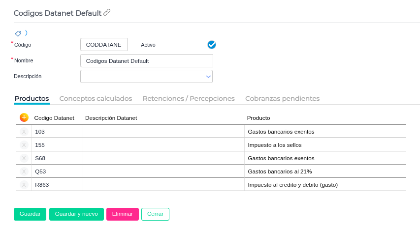

    • Si el código corresponde a un producto o concepto calculado configurado en Códigos Datanet → se procesa como Gasto Bancario por el flujo estándar.
    • Si el código no tiene configuración previa → el ítem queda pendiente de conciliación.
  3. Si la opción Agrupar Ítems está activa en la configuración, los conceptos iguales se consolidan en una sola línea. Si está inactiva, se genera una línea por cada movimiento individual.
  4. El movimiento queda registrado con situación Conciliado.

  • No: procesa un movimiento como percepción si la columna CODIGOOPERACION del archivo Excel no coincide exactamente con el código configurado en la grilla de mapeo.
  • No: permite cargar dos líneas con el mismo Código operación banco dentro del mismo grupo Datanet.
  • Cuidado: si una fila del Excel no tiene valor en CODIGOOPERACION para una percepción, el sistema no la reconoce como tal y el ítem queda pendiente de conciliación.
  • A tener en cuenta: para la solapa “Conceptos”, tener en cuenta que si lo trae vacío, se debe configurar en el maestro de productos para que tenga los conceptos correspondientes
