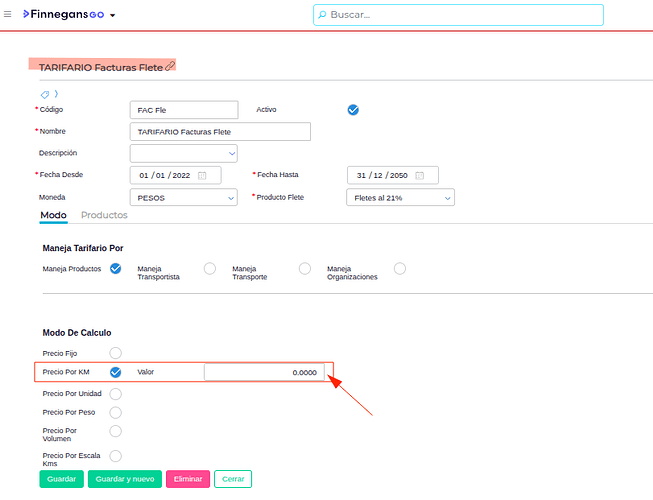

Para que el sistema realice el cálculo automático utilizando la Tarifa de Referencia en los traslados de granos, es necesario configurar el Tarifario de transporte de una manera específica.
La lógica del sistema indica que, si el Tarifario tiene un valor asignado (aunque sea mínimo), tomará ese dato. Para “forzar” al sistema a buscar la tarifa de referencia vigente, se debe seleccionar el modo de cálculo deseado pero manteniendo el valor del precio en cero. De esta forma, ante la ausencia de un precio fijo en el Tarifario, el sistema recurre a la tabla de referencia para realizar el cálculo.

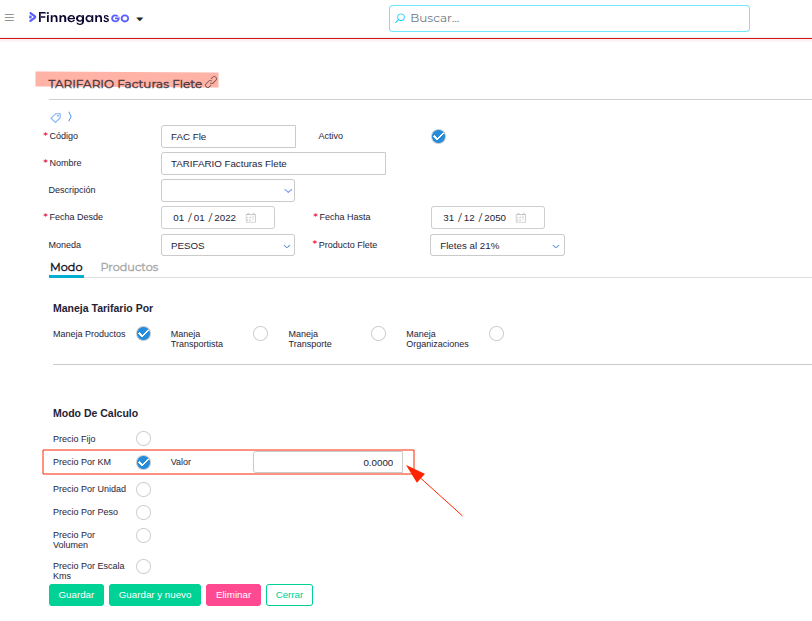

2. Configurar el Modo de Cálculo y Valor Cero:
  • Dentro del Tarifario, localizar la sección de Modo de Cálculo.
Importante: Para conocer más detalles sobre el funcionamiento y el alcance de cada modo de cálculo que ofrece el sistema, incluyendo ejemplos explicativos, podés visitar el siguiente enlace:
  • Seleccionar la opción que corresponda a su operación (ejemplo: Precio por KM, Precio por Peso, etc.).

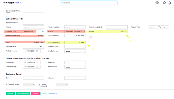

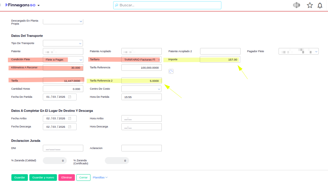

3. Verificar la aplicación en el Traslado de Granos:
  • Al momento de cargar un Traslado de Granos, dirigirse a la solapa o sección de Datos del Transporte.
  • Seleccionar el Tarifario que acaba de configurar.
  • El sistema, al detectar el valor cero, traerá automáticamente el cálculo basado en la tarifa de referencia.

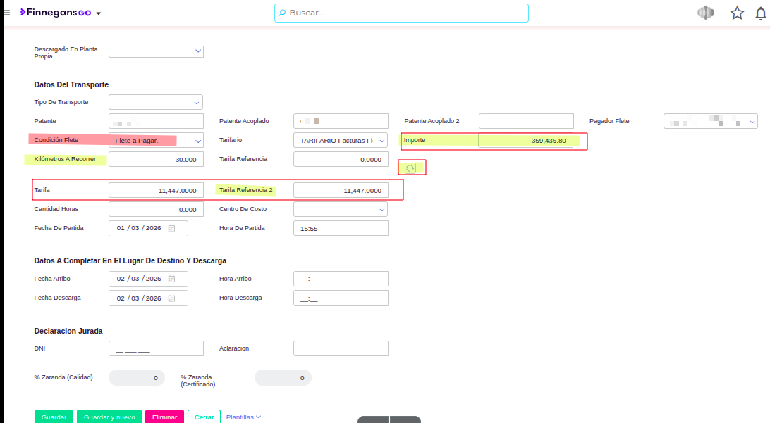

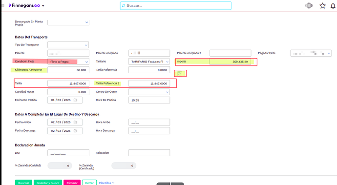

Ejemplo utilizando una Tarifa de Referencia 2:
Nota: Recuerde que para realizar el calculo, la Condición Flete = Flete a pagar.
4. Validar el resultado:
  • Confirmar que en los importes del transporte se visualice el cálculo correcto derivado de la referencia.
