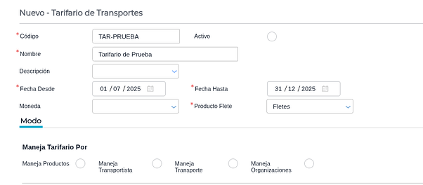

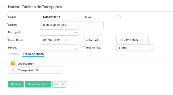

Dirigirse a📍Gestión Empresarial→ Inventarios →Tarifario de Transportes y crear un nuevo tarifario:
Se deben completar los siguientes datos obligatorios en la cabecera:
  • Código: un código alfanumérico
  • Nombre: el nombre del tarifario
  • Fecha desde y fecha hasta: desde qué fecha hasta qué fecha es válido el tarifario.
  • Producto Flete:

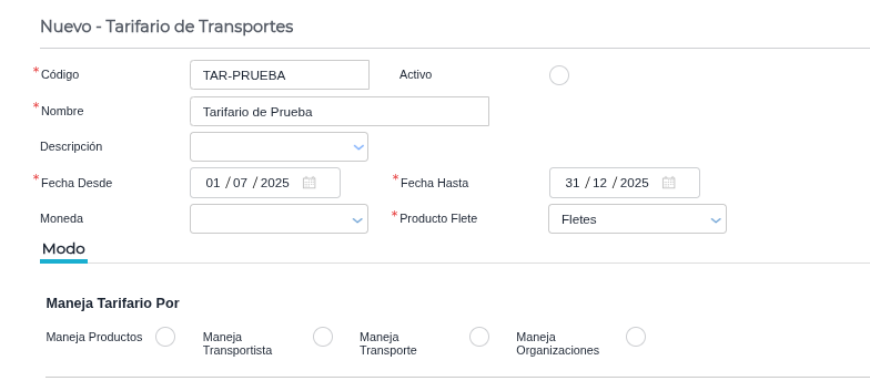

Luego se debe configurar el Modo.
Maneja Tarifario Por

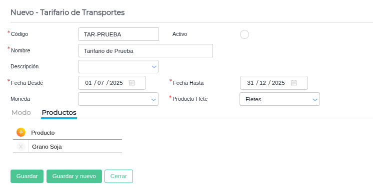

Maneja Productos

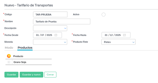

Cuando se activa este check se habilita la solapa Productos:
En la misma se pueden definir los productos que se puede transportar. Es decir, si se transporta un producto distinto a los definidos, el tarifario no aplica.

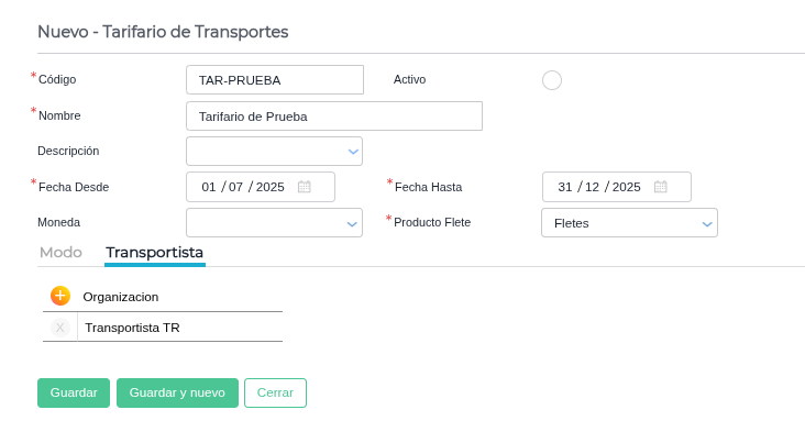

Maneja Transportista
Cuando se activa este check se habilita la solapa Transportista:
En la misma se pueden definir los transportistas con los que se permite usar el tarifario. Es decir, si se utiliza un transportista distinto a los definidos, el tarifario no aplica.

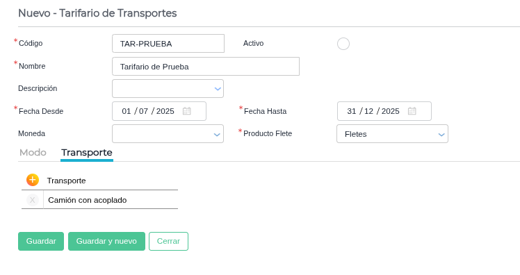

Maneja Transporte
Cuando se activa este check se habilita la solapa Transporte:
En la misma se pueden definir los transportes con los que se permite usar el tarifario. Es decir, si se utiliza un transporte distinto a los definidos, el tarifario no aplica.

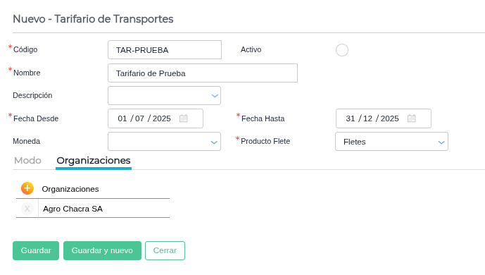

Maneja Organizaciones
Cuando se activa este check se habilita la solapa Organizaciones:
En la misma se pueden definir las organizaciones con los que se permite usar el tarifario. Es decir, si se utiliza una organización distinta a las definidas, el tarifario no aplica.

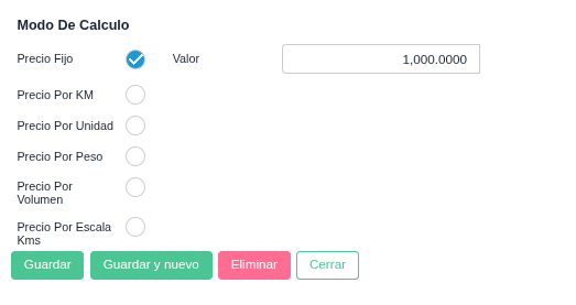

Modo de Cálculo
Precio Fijo
El importe del transporte será el definido, sin importar la cantidad de kilómetros recorridos o peso transportado.

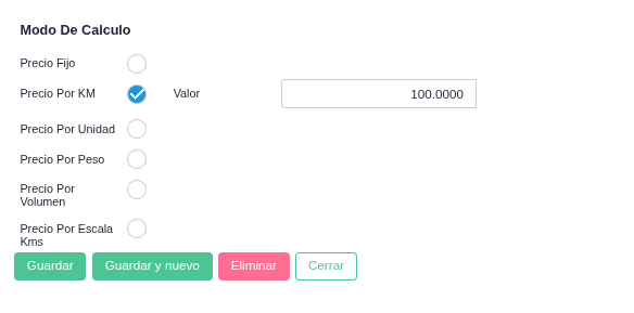

Precio por KM
El importe del transporte será igual al producto entre el valor y los kilómetros recorridos.

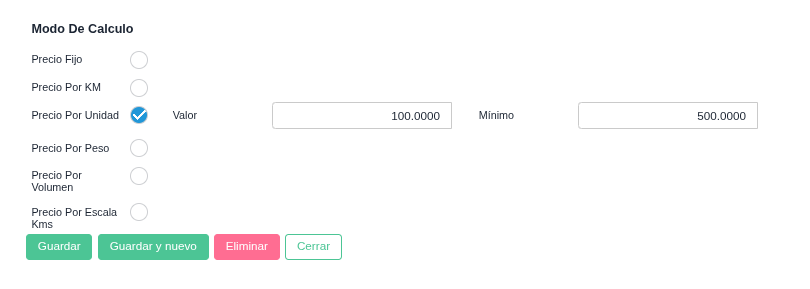

Precio por Unidad
El importe del transporte será igual al producto del valor por las unidades transportadas. También se puede definir un mínimo. Si este producto es menor al mínimo, se aplica el importe mínimo.

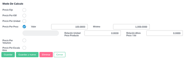

Precio por Peso
El importe del transporte será igual al producto del valor por el peso transportado. También se puede definir un mínimo. Si este producto es menor al mínimo, se aplica el importe mínimo.

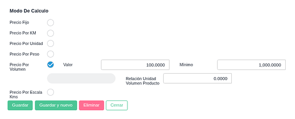

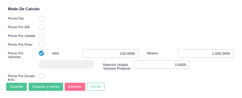

Precio por Volumen
El importe del transporte será igual al producto del valor por el volumen transportado. También se puede definir un mínimo. Si este producto es menor al mínimo, se aplica el importe mínimo.

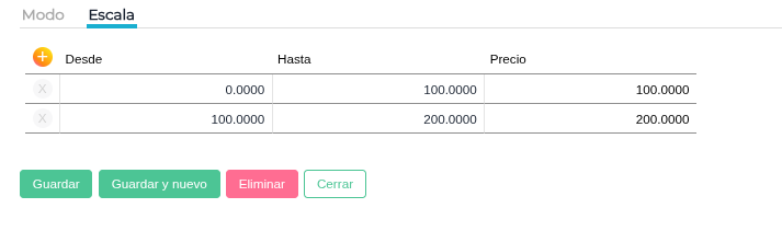

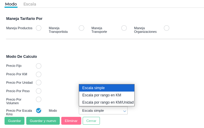

Precio por Escala Kms
Al activar este check se habilita la solapa Escala.
Además se puede indicar que tipo de escala se utiliza.
Escala Simple
Se define la escala desde y hasta y el importe a aplicar según esa escala.
Escala por Rango en KM
Se define la escala desde y hasta y el importe a multiplicar por los kilómetros recorridos según la escala.
Escala por Rango en KM/Unidad
Se define la escala desde y hasta y el importe a multiplicar por los kilómetros recorridos y las unidades transportadas.
