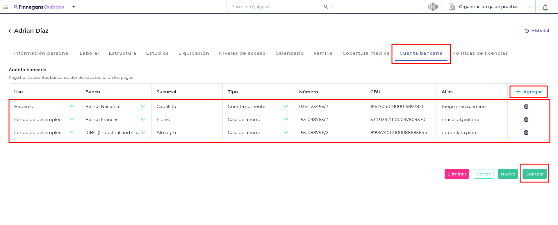

:round_pushpin: Menú → Organizar colaboradores → Colaboradores
  1. Completar los parámetros principales:
  • Seleccionar el colaborador sobre la grilla de registros para ingresar a su ficha individual.
  1. Hacer click en la solapa Cuenta bancaria.
  2. Hacer click en el botón + Agregar para incorporar una nueva fila en la grilla de datos bancarios.
  3. Completar los datos de la cuenta bancaria:
  • Uso (*): Seleccionar el destino de la cuenta. Solo se podrá elegir una única cuenta para el uso “Haberes”.
  • Banco (*): Seleccionar la entidad bancaria correspondiente.
  • Sucursal: Ingresar la sucursal del banco.
  • Tipo (*): Seleccionar el tipo de cuenta (ej. Caja de ahorro, Cuenta corriente).
  • Número: Ingresar el número de cuenta.
  • CBU (*): Registrar la Clave Bancaria Uniforme (22 dígitos).
  • Alias: Ingresar el alias CBU asociado.
  1. Hacer click en el botón Guardar para registrar los cambios en la ficha del colaborador.
