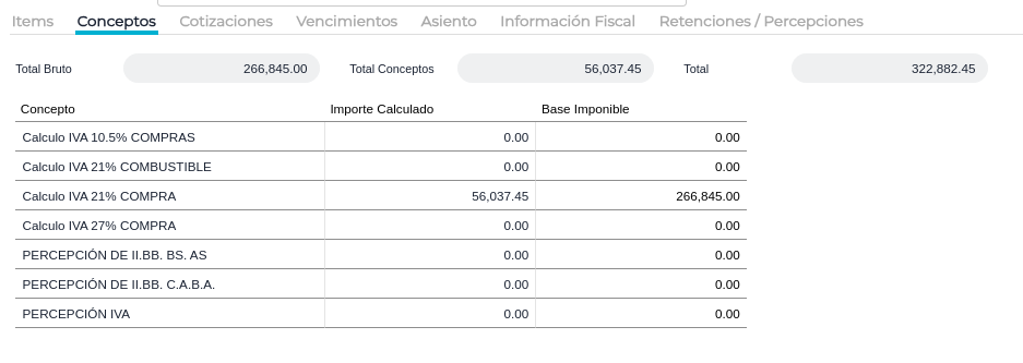

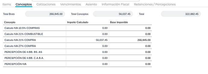

Los conceptos en el BOT de compras se cargan manualmente, como lo explica la siguiente entrada en la base de conocimiento (Factura con 2 productos iguales con distintas tasas de IVA no muestra el “Total Conceptos” en Bot de Compras ), por ende hay que tomar el concepto correcto del producto.
Si por algún motivo se tomó en cuenta un concepto erróneo, debe realizar el siguiente paso a paso:

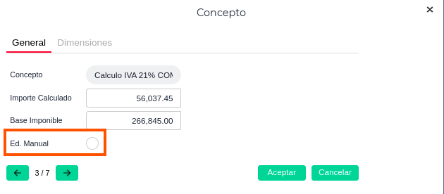

- Dirigirse a la operación en el ERP.
- Si la factura se encuentra vinculada o aplicada, se debe desvincular o desaplicar la misma
- Luego tiene que ingresar al concepto y destildar el check de edición manual
- Regrabar la operación
Y listo! se va a corregir el concepto calculado
