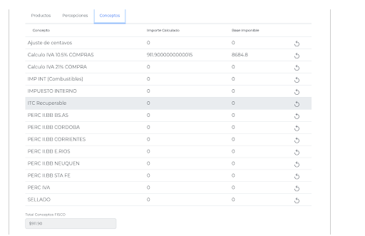

¿Qué hacer si figura vacío el importe en total de conceptos?
Si están vacíos: Usted deberá distribuir manualmente el “Importe Total de Conceptos” informado por AFIP en los campos correspondientes (IVA 21%, IVA 10.5%, etc.) según el desglose de su factura original. La suma de los importes que usted ingrese debe ser igual al total informado por AFIP.

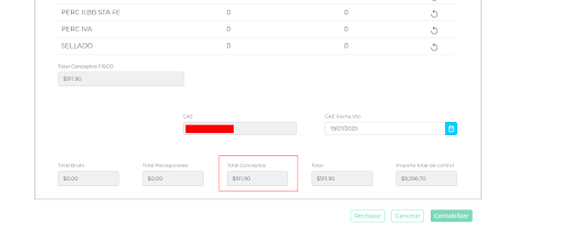

esta es una captura de ejemplo de como se ve la grilla de conceptos (los conceptos varían según lo que tenga configurado cada cliente)
Captura de ejemplo cuando el usuario ya realizo la distribución correcta
