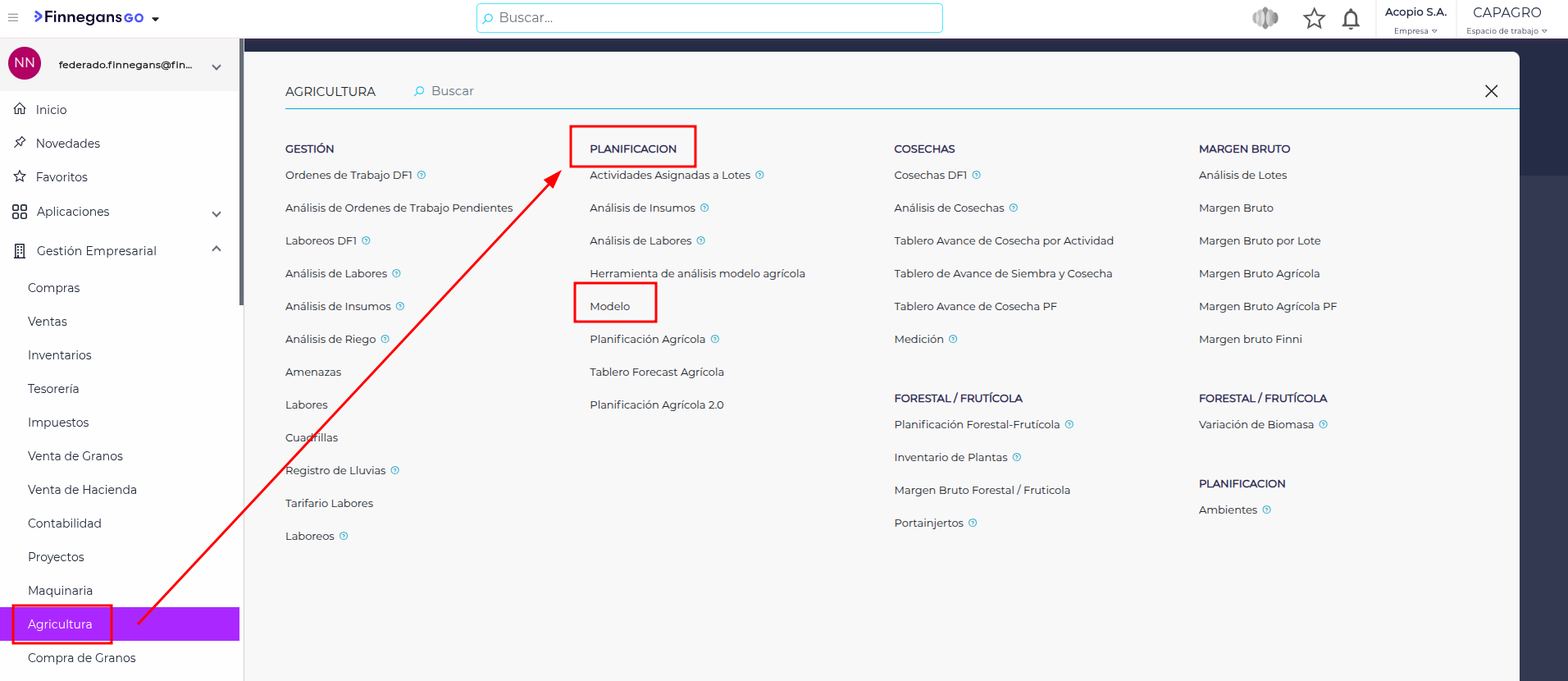

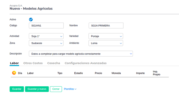

1. Acceso y Creación

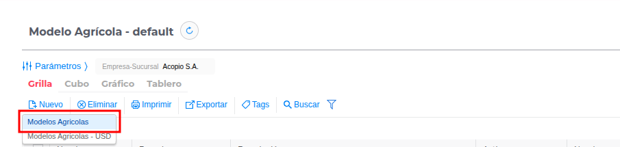

:backhand_index_pointing_right: Ruta: Ingrese a Menú > Gestión Empresarial > Agricultura > Planificación > Modelo
:backhand_index_pointing_right: Acción: Presione el botón de nuevo registro para comenzar la carga.

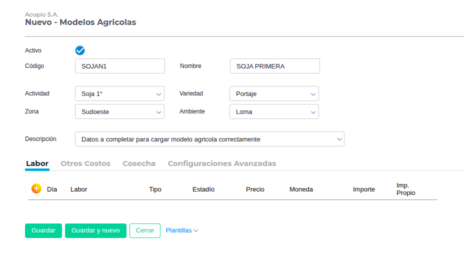

2. Datos de Identificación (Cabecera)
Complete la información básica que clasificará su receta:
  • Código: Asigne un identificador puede o no ser alfanumérico (ej. “SOJ-24-ZN”).
  • Nombre: Descripción clara del modelo (ej. “Soja de Primera - Zona Núcleo”).
  • Actividad: Seleccione el cultivo (ej. Maíz, Soja, Trigo).
  • Variedad / Híbrido: Especifique la semilla a utilizar.
  • Zona y Ambiente: Defina el área geográfica y el tipo de suelo para el cual aplica este modelo.

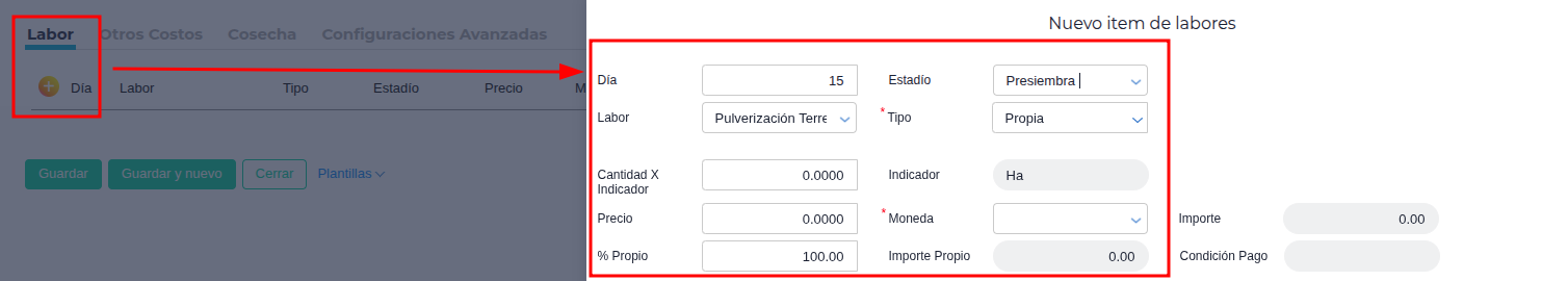

3. Definición de la Secuencia de Labor
En la solapa de Labor, detalle cada intervención en el lote:
  • Día: El sistema utiliza el “Día 0” como la fecha de inicio del plan. Ingrese los días de forma relativa (ej. Día 15 para la primera aplicación).
  • Labor: Indicar el tipo de labor que es
  • Tipo de Labor: Seleccione si la labor es Contratada (servicio externo) o Propia.
  • Estadío: Indique la etapa fenológica del cultivo en la que se realizará la labor.
  • Precios: Asocie un precio y moneda a la labor. Puede vincularse a un Tarifario de Labores para que el precio se actualice automáticamente.

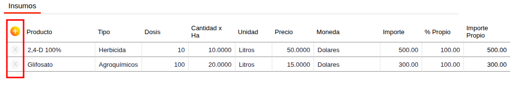

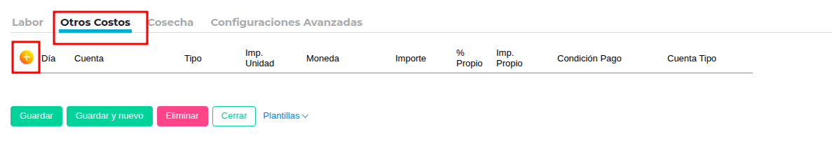

4. Carga de Insumos y Otros Costos
  • Insumos: Por cada labor que requiera productos (ej. siembra o pulverización), cargue los insumos correspondientes especificando la Dosis por hectárea.
  • Otros Costos: Utilice esta sección para imputar gastos indirectos. Debe seleccionar la Cuenta Contable específica del plan de cuentas para asegurar la correcta integración financiera.

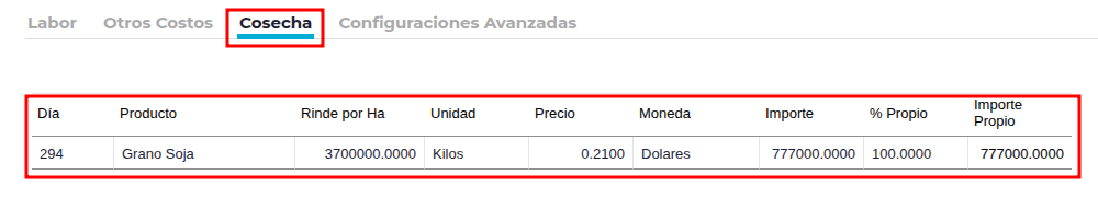

5. Rendimiento y Cosecha
Defina las expectativas productivas para el cálculo del Margen Bruto:
  • Producto a Cosechar: El grano o fruto resultante.
  • Rinde Estimado: Cantidad proyectada por hectárea.
  • Valor de Venta: Precio esperado del grano al momento de la cosecha.

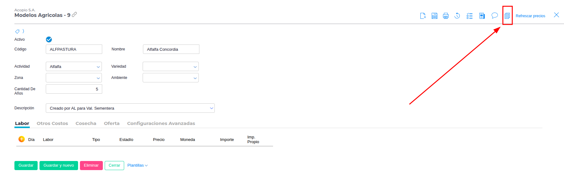

6. Herramientas de Eficiencia
  • Duplicación: Si necesita crear un modelo similar (ej. misma receta pero para otra zona), utilice el botón Duplicar. Esto copiará todas las labores e insumos, permitiendo editar solo los valores necesarios.
  • Refrescar Precios: Si los costos de insumos o labores han cambiado en la base de datos general, utilice esta opción para actualizar los totales del modelo sin reingresar los datos.
