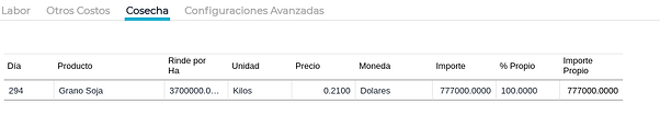

La solapa de cosecha, es meramente informativa y aparecerá cargada luego de guardar el Modelo. Los datos informados en esta solapa depende de lo ingresado en la solapa Labores para las labores de cosecha.

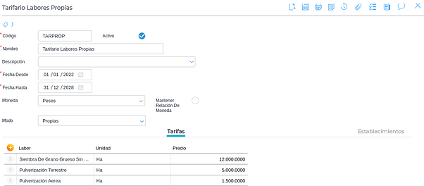

El tarifario de labores se encuentra en Agricultura → Gestión → Tarifario Labores Mas Info +
Se define su fecha de vigencia, su moneda y la tarifa para cada labor, como así también los Establecimientos para los cuales estará disponible.

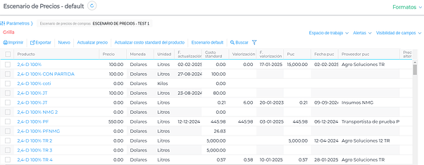

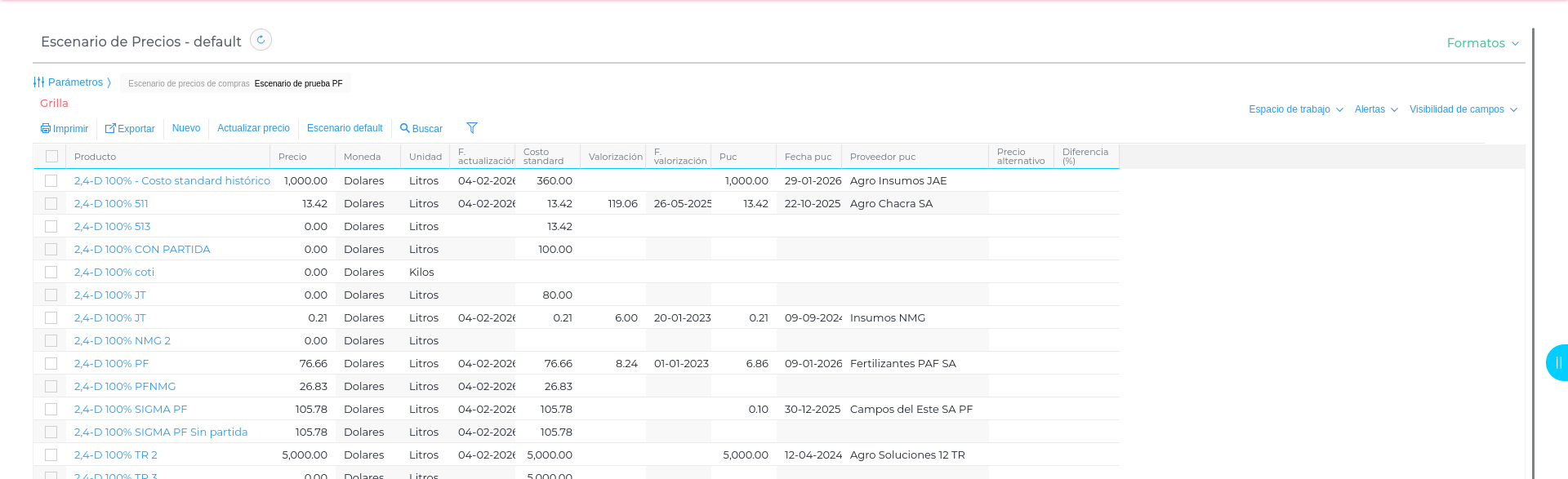

Por otro lado, para acceder al Escenario de Precios, hay que dirigirse a Configuración → Empresas → Escenario de Precios. Más info +.
Asignarlo en el modelo, será de utilidad, ya que desde allí se pueden establecer diferentes alternativas de precios que servirán a la hora de presupuestar la gestión. Desde el escenario también se permite la comparación con otros y así como con los precios VNR, de valuación, PUC del producto.
