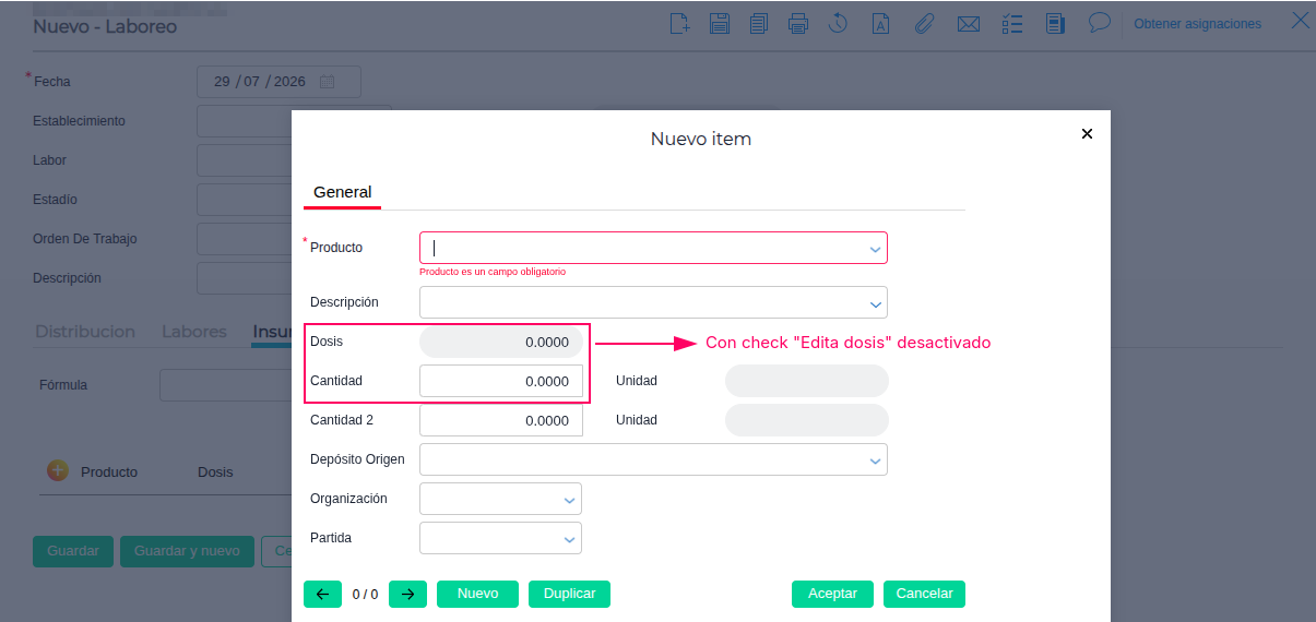

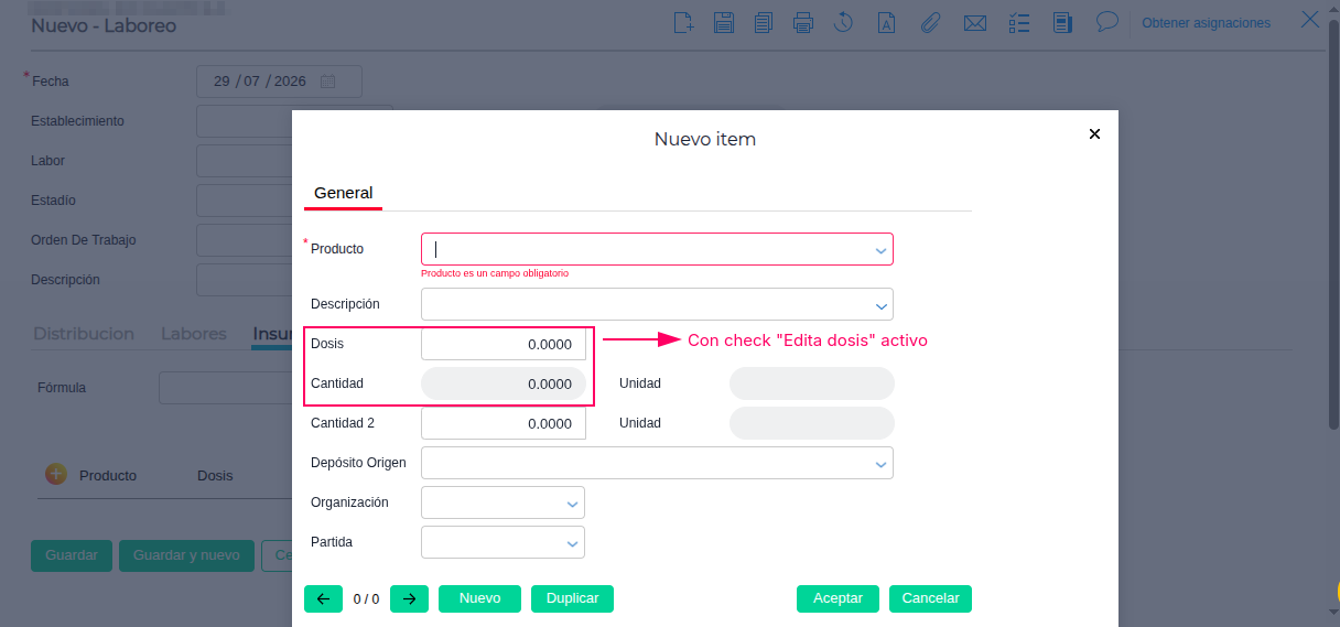

  • Si el check “Edita dosis” está activo: El usuario carga la dosis por hectárea y el sistema calcula la cantidad total. El campo Cantidad queda bloqueado (gris).
  • Si el check “Edita dosis” está desactivado: El usuario carga la cantidad total de insumos utilizados y el sistema calcula la dosis resultante. El campo Dosis queda bloqueado (gris).

3. Ajustar la solapa Insumos:
  • Entrá a la solapa Insumos.
  • Buscá el check llamado “Edita dosis” y activalo o desactivalo según el comportamiento que desees.
4. Guardar y Validar: Presioná Guardar.
