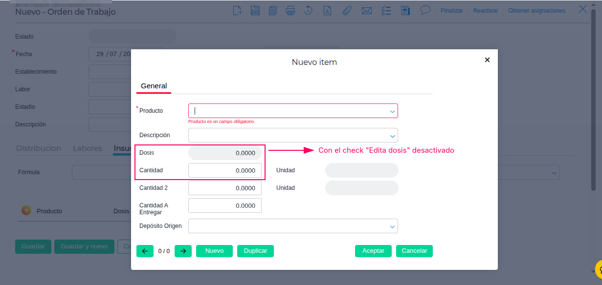

En el sistema, la edición de los insumos dentro de un documento de Orden de trabajo sigue la misma lógica de lógica de dependencia que los laboreos. Por diseño, los campos Dosis y Cantidad no pueden ser editables de forma simultánea, ya que el sistema utiliza uno para calcular el otro en base a la superficie del lote.

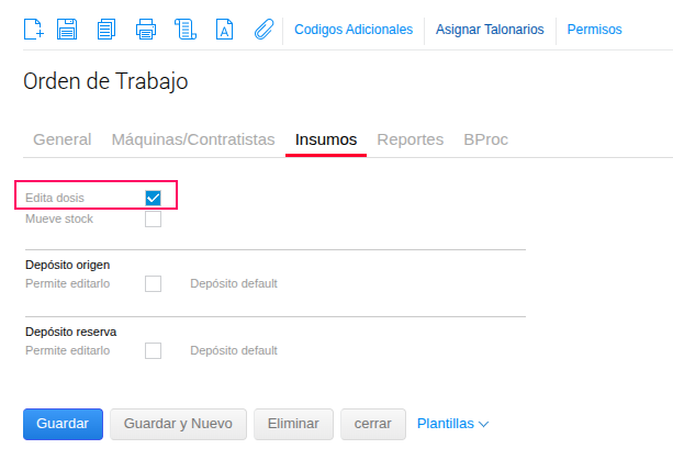

Para que el recuadro de “Cantidad” sea editable en una orden de trabajo, se debe ajustar la configuración del tipo de documento (para clientes One Team), teniendo en cuenta que esto bloqueará automáticamente la edición de la dosis y viceversa.

  • Si el check “Edita dosis” está activo: El usuario carga la dosis por hectárea y el sistema calcula la cantidad total. El campo Cantidad queda bloqueado (gris).
  • Si el check “Edita dosis” está desactivado: El usuario carga la cantidad total de insumos utilizados y el sistema calcula la dosis resultante. El campo Dosis queda bloqueado (gris).
1. Acceder a la configuración: Dirigite al menú principal y seleccioná Tipos de Documentos.
2. Buscar el documento: Localizá el tipo de documento Orden de trabajo (o el nombre específico que utilice tu empresa para el registro de labores).
3. Ajustar la solapa Insumos:
  • Entrá a la solapa Insumos.
  • Buscá el check llamado “Edita dosis” y activalo o desactivalo según el comportamiento que desees.
4. Guardar y Validar: Presioná Guardar.
Recordá que el cambio afectará a todos los registros nuevos que se realicen a partir de la modificación.
