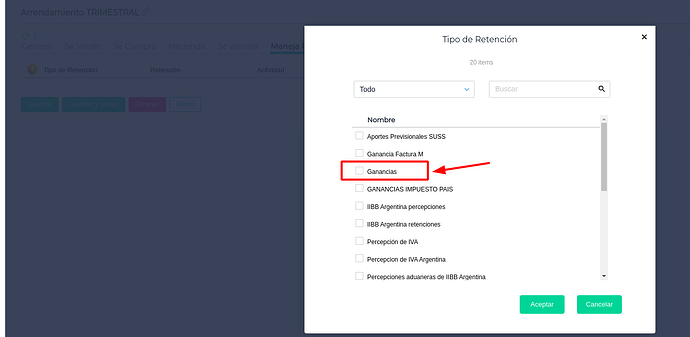

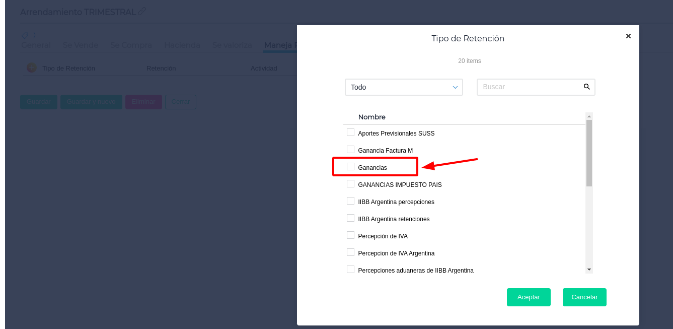

¿Cómo habilitar la retención de Ganancias en el producto?
Al intentar configurar la retención aplicable dentro del producto, no aparece disponible el tipo de retención de Ganancias.

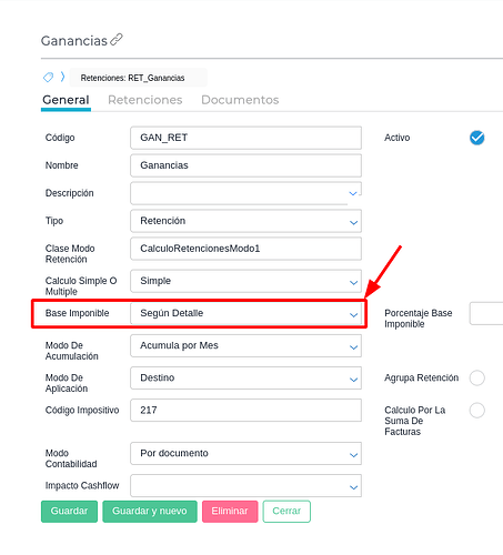

Para que el tipo de retención de Ganancias esté disponible para seleccionarse en el producto, es necesario que el mismo tenga configurada la Base Imponible = “Según detalle”.
Al configurarlo de esta manera, el sistema permitirá incorporarlo en el producto y calcular la retención correspondiente.
  1. Ingresar al maestro de Tipos de Retención.
    Ruta: Menú - Gestión Empresarial - Impuestos - Maestros - Tipos de Retención.
  2. Entrar en la retención “Ganancias”.
  3. En la solapa General, campo “Base Imponible”, seleccionar la opción “Según Detalle”
  1. Guardar cambios.

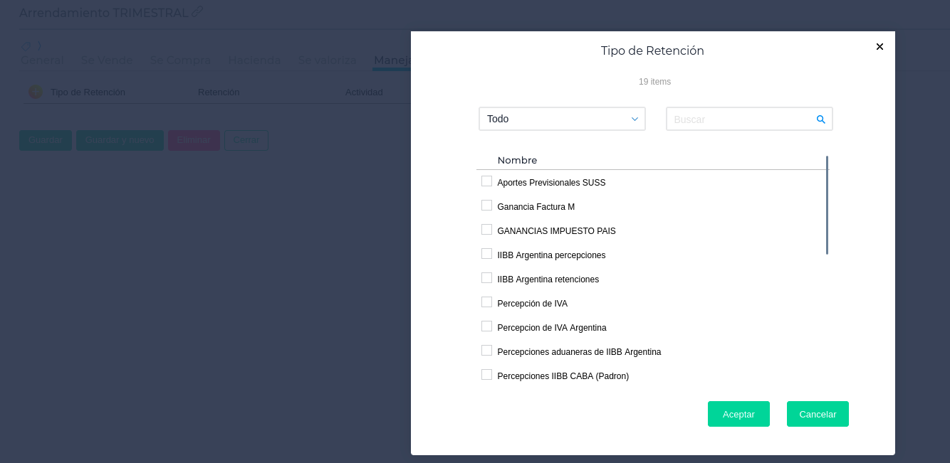

  2. Volver al maestro de Productos e ingresar al producto correspondiente.
    Ruta: Menú - Gestión Empresarial - Inventarios - Maestros - Productos
  3. En la solapa Maneja Retenciones, ya aparece para seleccionar Ganancias en el tipo de retención.
