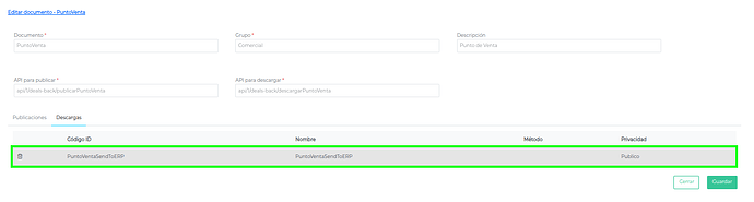

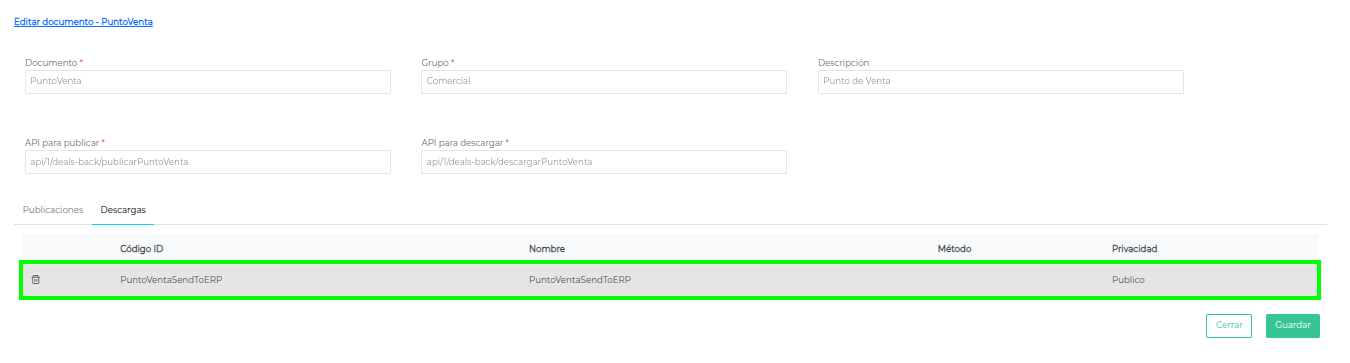

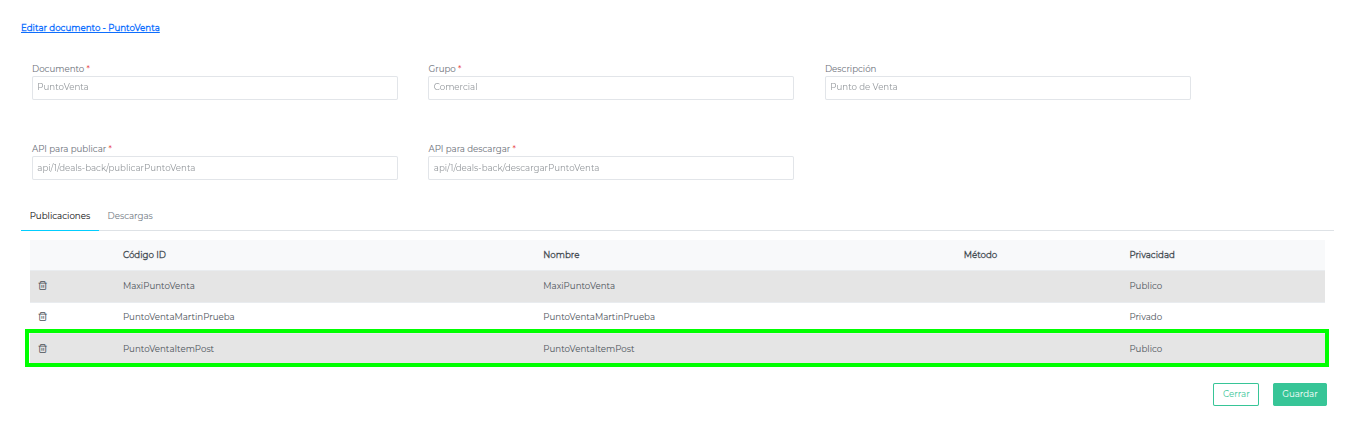

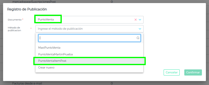

Ir a menú → Deals–> Publicaciones -->Publicaciones Propias, agregar un nuevo método de publicaciones. Seleccionar documento “PuntoVenta” y método de publicación “PuntoVentaItemPost”

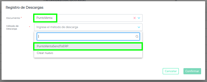

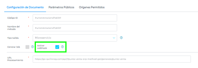

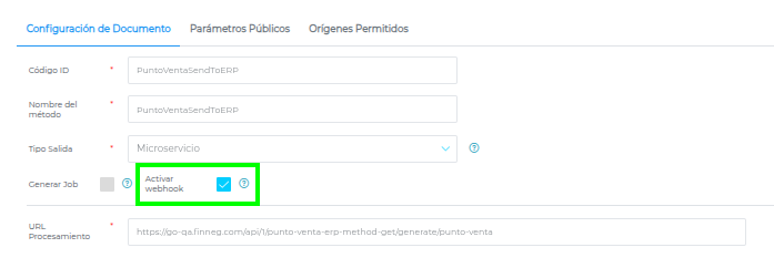

Ir a menú → Deals–> Descargas → Mis descargas, agregar un nuevo método de Descargar. Seleccionar documento “PuntoVenta” y método de descarga “PuntoVentaSendToERP”

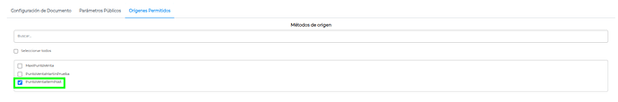

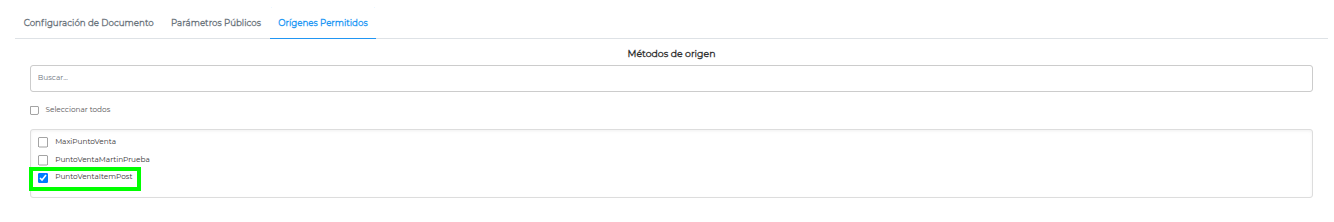

Luego activar el check “Activar Webhook” e ir a “orígenes permitidos”
En “orígenes permitidos” Seleccionar la opción PuntoVentaItemPost*.*

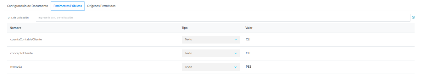

Parámetros Públicos:
Los siguientes parámetros son opcionales:
  • cuentaContableCliente: código de cuenta contable para crear un cliente
  • conceptoCliente: código de concepto para crear un cliente
  • moneda: código de moneda para las ventas ingresen siempre con la moneda designada.
