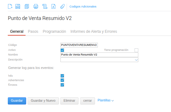

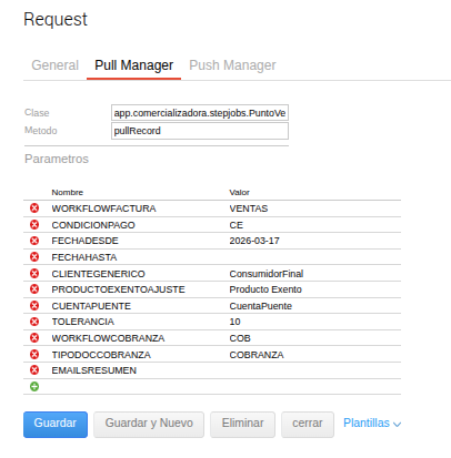

  • Ir a Menú – Configuración – Diseño de espacio de Trabajo – Trabajos. Una vez cargadas las operaciones del día en las tablas, se corre una vez al día el trabajo Punto de Venta Resumido V2
Parámetros Obligatorios:
  • WORKFLOWFACTURA: VENTAS - Código de workflow de factura

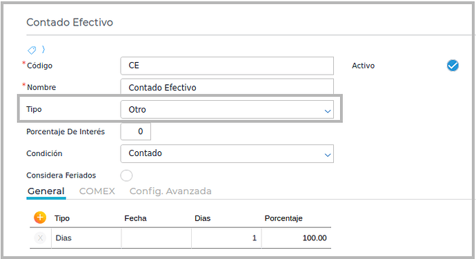

  • CONDICIONPAGO: CE - Código de pago genérico para facturas agrupadas.El mismo debe tener configurado el tipo = Otro, esto va a permitir visualizar todas las formas de pagos en la consulta de Punto de Venta.
Parámetros de Control:
  • FECHADESDE: 2026-03-16 - Fecha para iniciar búsqueda
  • FECHAHASTA: 2026-03-16 - Fecha para finalizar búsqueda.
  • CLIENTEGENERICO: ConsumidorFinal - Cliente genérico para facturas de venta agrupadas.
  • PRODUCTOEXENTOAJUSTE: Producto Exento - Producto para ajustes con IVA 0%.
  • CTACTE_CF: true- Boolean true o false, viene por defecto false, la misma permite individualizar las facturas a consumidor final que quedan en cuenta corriente.
Parámetros de Cuenta Puente:
  • CUENTAPUENTE: CuentaPuente - Cuenta contable para registro .
  • TOLERANCIA: 10 - Monto de tolerancia para ajustes de centavos.
Parámetros de Cobranza:
  • WORKFLOWCOBRANZA: COB - Código de workflow de cobranza.
  • TIPODOCCOBRANZA: COBRANZA - Tipo de documento de cobranza.
Notificaciones:
  • EMAILSRESUMEN: - Emails para recibir resumen de resultados.

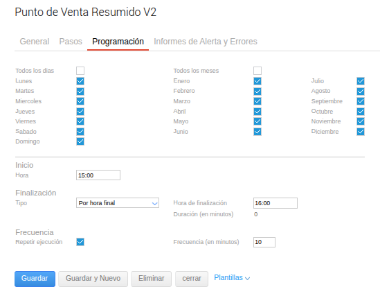

Configuración de Programación
Se debe programar en que momento se debe correr el trabajo para generar los documentos de Puntos de Venta.

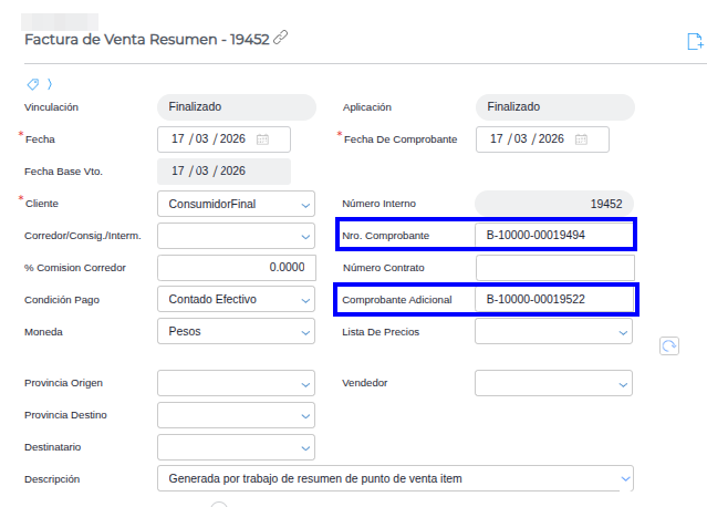

    1. Evaluación del Tipo de Ticket:
  • El trabajo levanta las tablas mencionadas anteriormente y evalúa el tipo de ticket, es decir, se fija en el tipo de comprobante impositivo.

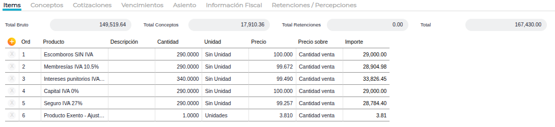

  • Para la categoría Fiscal Consumidor Final: Resume las ventas por producto y precio, y genera un único documento de Factura de Venta agrupando esa información.
  • Para el resto de las categorías Fiscales: Si ingresan ventas, se crea un documento Factura de Venta por cada ticket (sin agrupar).
:point_right: Consejo tener un cliente cargado, que se utilizara como referencia con el nombre de consumidor final.

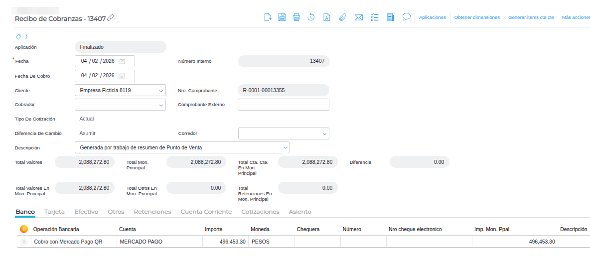

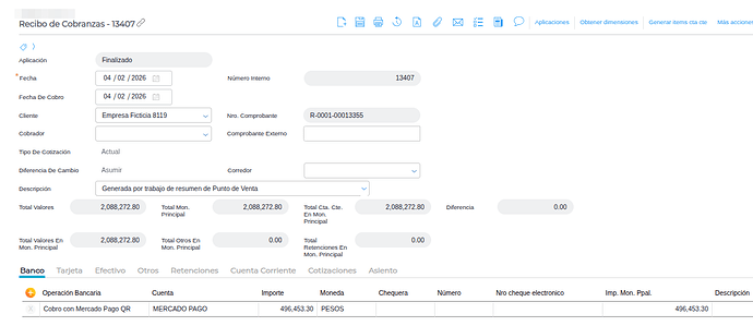

  1. Cobranzas
Además, como se mencionó antes, se genera un documento de recibo de cobranzas resumiendo la información, muestra todos los cobros y con qué medios se realizaron.
:point_right: Nota: En la configuración del Tipo de documento Recibo de Cobranzas debe estar vacío el check de “Administra Caja”.

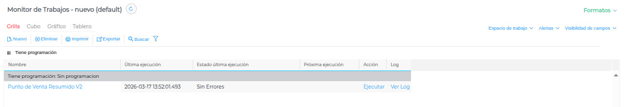

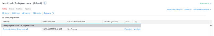

  1. Monitor de Trabajos
Ir a Menú – Configuración – Diseño de espacio de Trabajo – Monitor de Trabajos. Se podrá visualizar la última vez que se ejecutó el trabajo e indicando la próxima hora de ejecución.
Al darle click al Botón Ejecutar se va a realizar una ejecución del proceso en el momento.

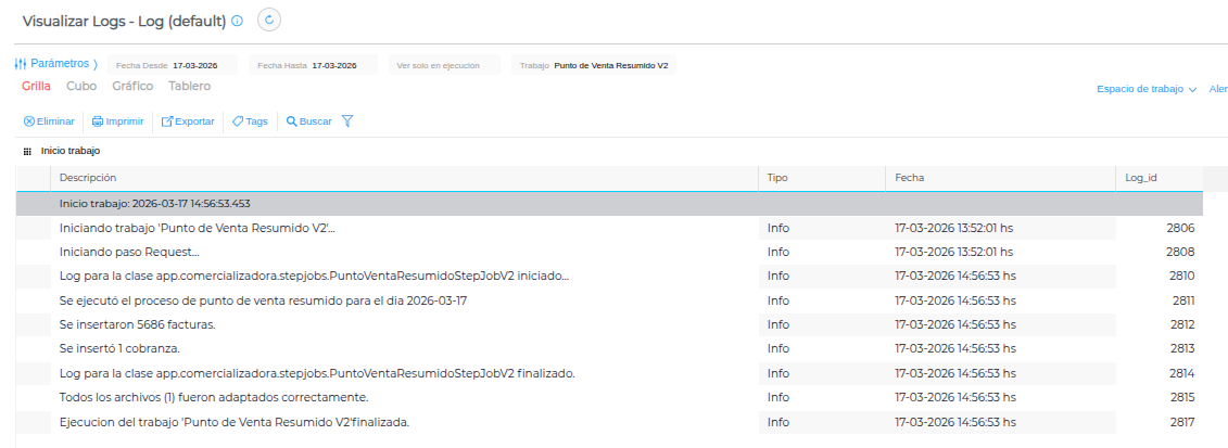

Al darle click al Botón Ver Log se abría una pantalla donde se permitirá ver el resultado de la última ejecución, allí se verán los pasos que se realizaron y sé si detectaron errores.

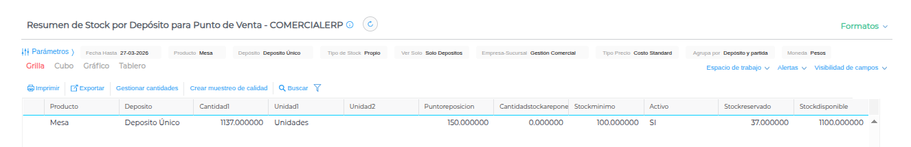

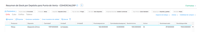

Informe resumen de stock por deposito para punto de venta
Se suma un informe que permite ver en tiempo real como se mueve el stock a medida que llegan los tickets a las tablas intermedias de Bspuntoventa, no considera los tickets frenados en el monitor de deals.
