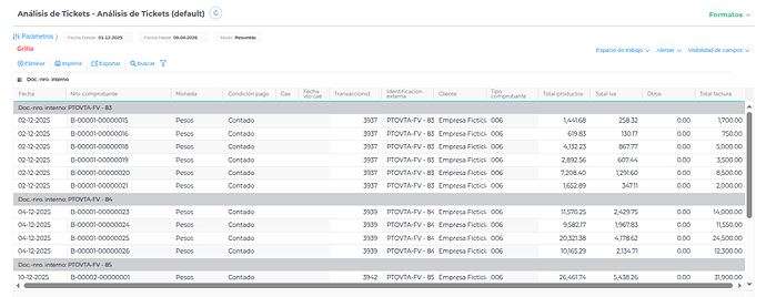

El reporte Análisis de Tickets tiene como propósito permitir a los usuarios de facturación visualizar y analizar el detalle a nivel ítem de las Facturas de Venta generadas en el sistema. Este reporte es fundamental para gestionar el alto volumen de transacciones que se integran desde sistemas externos.
Funcionamiento General

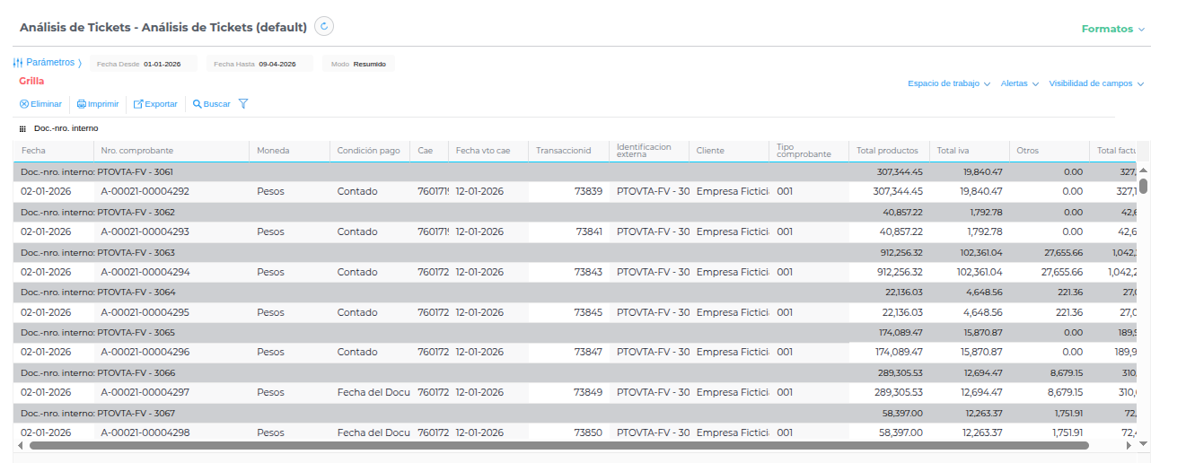

El informe se presenta como una Vista Estándar dentro de la Aplicación de Ventas. Su característica principal es que desglosa la información de los comprobantes hasta el nivel de producto o ítem, incluyendo conceptos calculados e impuestos.
Parámetros de Filtro
Para delimitar la información, la grilla cuenta con los siguientes filtros:
  • Fecha Desde / Hasta: Rango de fechas del comprobante.
  • Cliente: Selector múltiple para elegir uno o varios clientes del maestro.
  • Empresa/Sucursal: Permite filtrar por la sucursal que dio de alta la transacción.
  • Producto: Selector múltiple para filtrar ítems específicos.
  • Dimensión y Valor de Dimensión: Filtro dinámico según las dimensiones configuradas en el sistema.
  • Moneda: Selector para elegir el tipo de moneda de los comprobantes.
  • Modo: Selector que permite ver los Tickets Resumido (por ticket) o Detallado (Por Producto)
