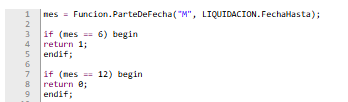

¿Querés condicionar el indicativo para que en junio sea de una forma y en diciembre de otra?
En los usos y costumbres, en el mes junio el SAC se suele abonar junto con el recibo mensual y en el mes de diciembre de manera anticipada, es decir, antes de la liquidación mensual. Podes condicionar la formula de la siguiente forma, donde vamos a definir que si el mes es junio se liquide junto con el recibo mensual, y si es diciembre, antes de la liquidación normal.
