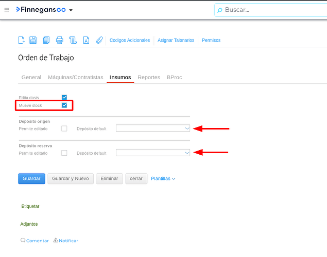

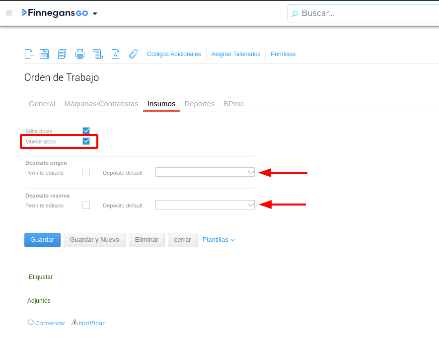

Para poder configurar las OT para que reserven stock, se debe realizar la siguiente configuración en Tipos de documento. Tener en cuenta que esta función solo está disponible para usuarios One Team o aquellos que cuenten con DAI Builder.
Quienes sean usuarios del tipo DAI pueden solicitar esta configuración a través de un caso del Portal de Casos.
Ingresar al maestro de Tipos de documento y configurar el mismo según se necesite.
Al agregar el check “Mueve Stock” (recuadro rojo) el sistema habilita la posibilidad de definir:
-Depósito Origen Default (y si se permite editarlo en la transacción por parte del usuario)
-Depósito Reserva Default (y si se permite editarlo en la transacción por parte del usuario)
Esto genera una serie de posibilidades para trabajar con reserva de stock. Los mismos explican a continuación:

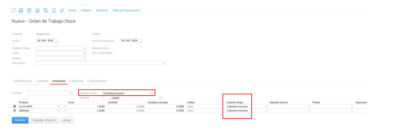

Escenario 1:
Un usuario define Depósito Origen Default, sin el check “Permite editarlo”
  • Al cargar una Orden de Trabajo que mueve stock, tanto el Depósito Origen general, como el Depósito Origen a nivel ítem, se autocompleten con el Default definido en el tipo de documento, y que no se pueda editar en la transacción.
  • El Depósito Reserva queda en blanco, disponible para ser completado por el usuario.
  • Cargar al menos dos ítems de Insumos
  • Imagen ejemplo (siendo “Celestina Insumos” el depósito origen definido como default):
Como no se tildó la opción “Permite editar” los datos resaltados quedan grisados, sin posibilidad de ser editados.

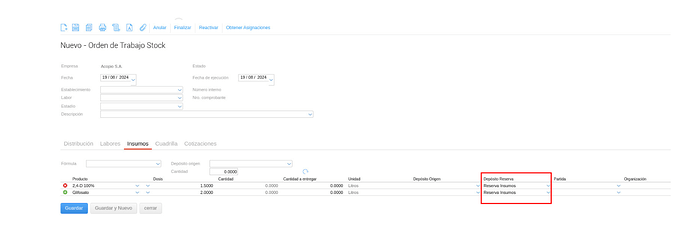

Escenario 2:
Un usuario define Depósito Reserva Default, sin el check “Permite editarlo”
  • Al cargar una Orden de Trabajo que mueve stock, el Depósito Reserva a nivel ítem se debe autocompletar con el Default definido en el tipo de documento, y no se debe poder editar en la transacción.
  • El Depósito Origen queda en blanco, disponible para ser completado por el usuario.
  • Imagen ejemplo (siendo “Reserva Insumos” el depósito origen definido como default):
