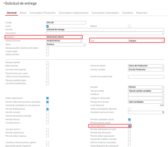

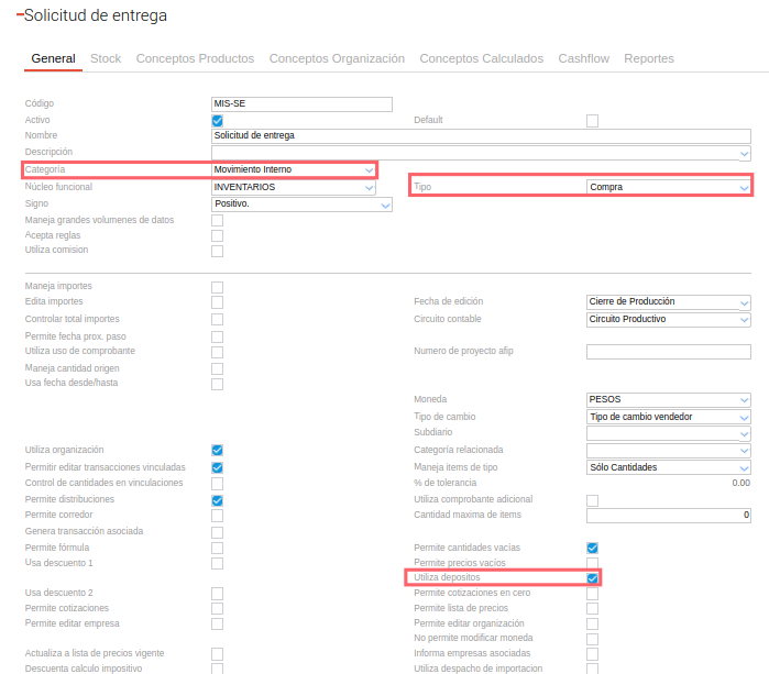

  1. Solicitud de entrega:
Documento tipo: Compra
Categoría: Movimiento interno
Utiliza organización: Si
Concepto de organización: Proveedores
Utiliza depósitos: Si
Impacto en stock: No

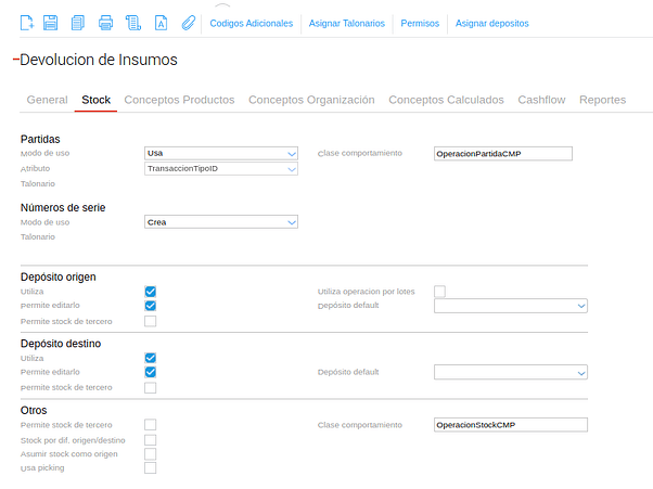

  1. Devolución de insumos:
Crear un documento igual al anterior (Entrega de insumos), pero denominando “Devolución de insumos” con impacto en stock y que permita indicar un depósito de origen y destino.

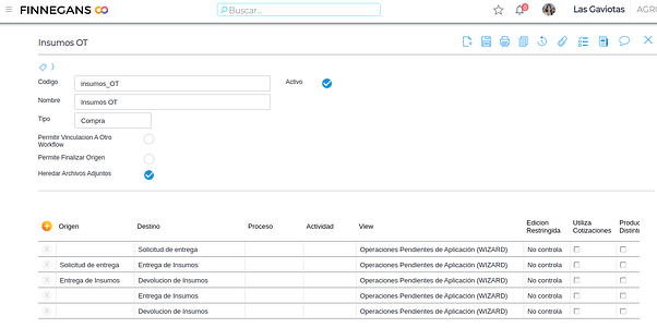

Paso 2:

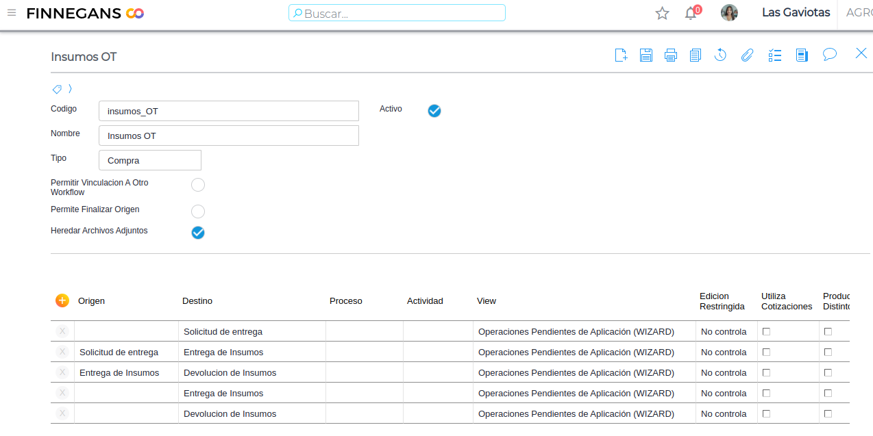

Una vez creados los documentos, se requiere crear un workflow de compra que vincule los documentos de Solicitud, Entrega y Devoluciones de insumos:

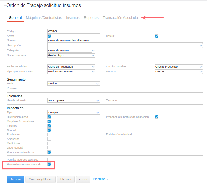

Crear un nuevo tipo de documento de orden de trabajo y configurarlo para que genere transacción asociada y, en la solapa correspondiente, completar los datos requeridos:

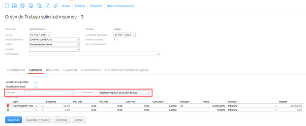

Completar todos los datos requeridos en la orden de trabajo.

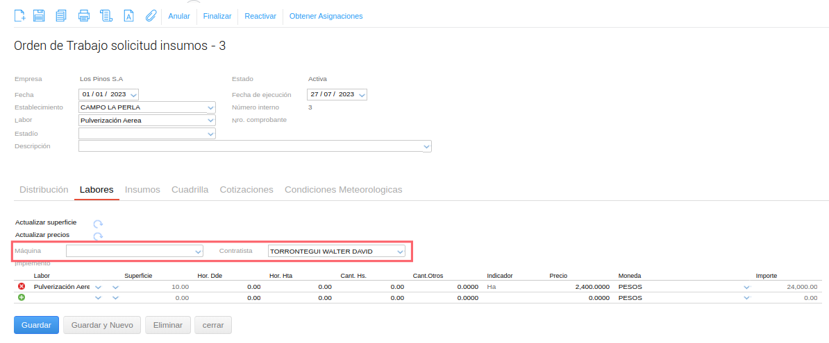

En la solapa “Labores” definir máquina o contratista, esto define a nombre de quién se va a dar de alta la “Solicitud de insumos”.

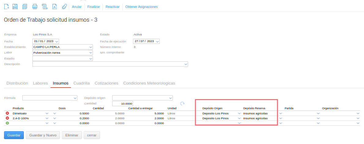

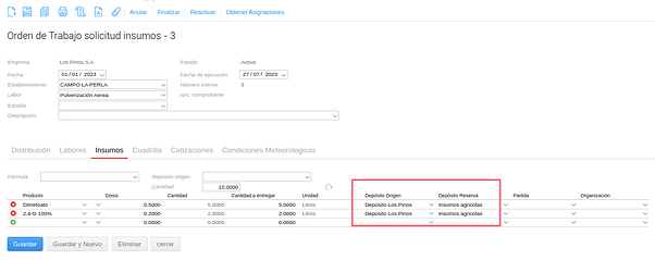

En la solapa de “Insumos” se define el depósito de origen y de reserva.

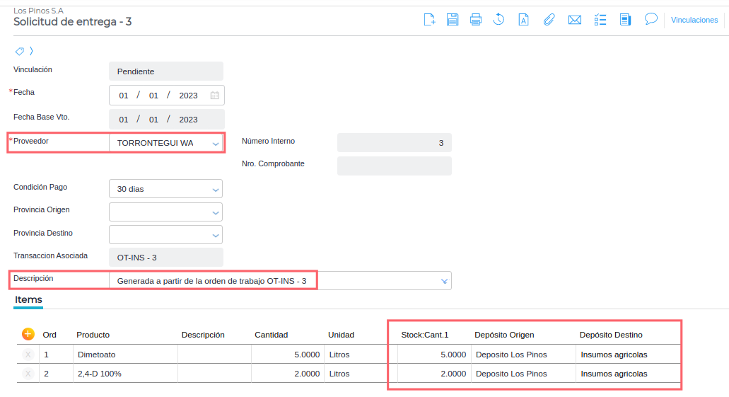

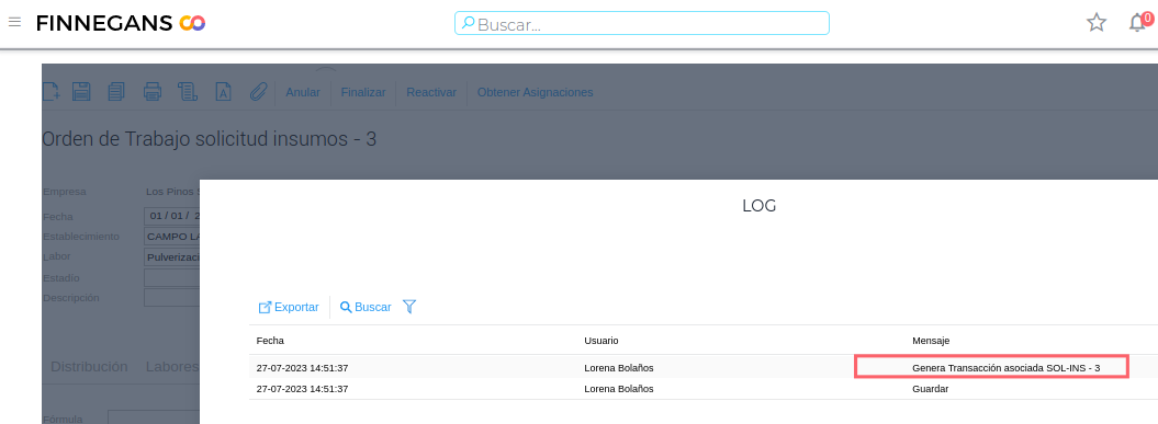

Al guardar la orden de trabajo, automáticamente se da de alta la “Solicitud de entrega”.

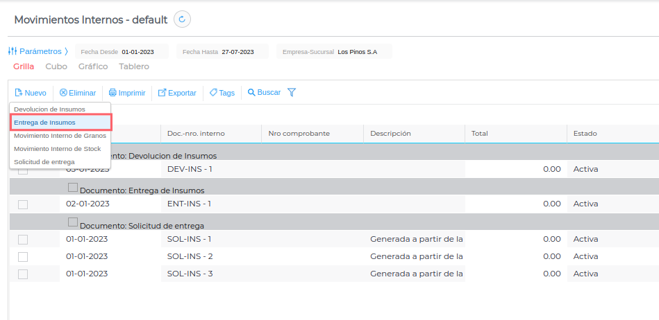

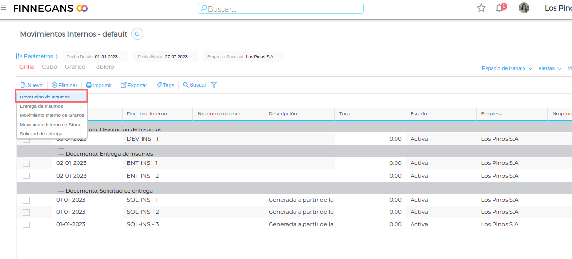

Desde las transacciones de inventarios se puede validar la solicitud de entrega que fue dada de alta por la orden de trabajo.
Menú → Gestión Empresarial → Inventarios → Movimientos internos
Como proveedor, quedó definido el contratista de la orden de trabajo:

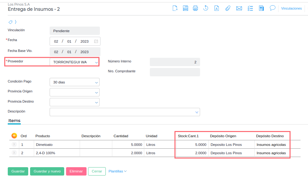

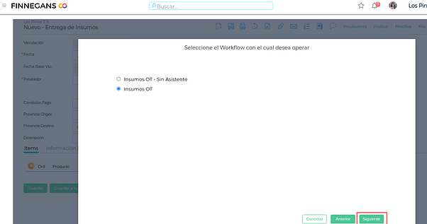

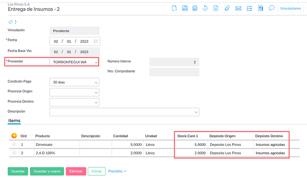

Para la entrega de insumos (mueve stock), se selecciona el documento “Entrega de insumos”

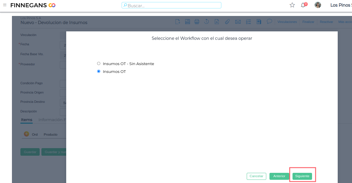

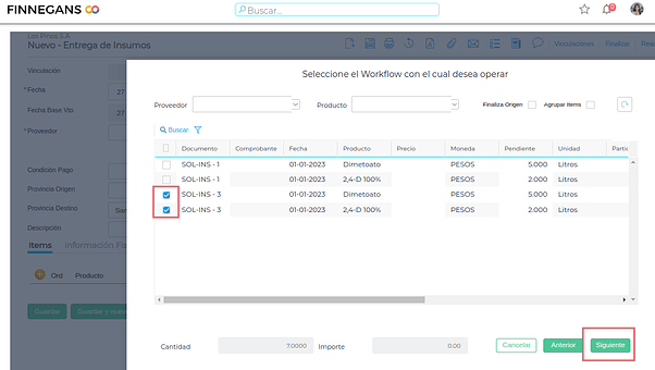

Se puede usar el asistente o no:
Con asistente se seleccionan los documentos y productos de la “Solicitud de insumos”
Al guardar el documento, se genera el movimiento de stock entre el depósito de origen y destino:

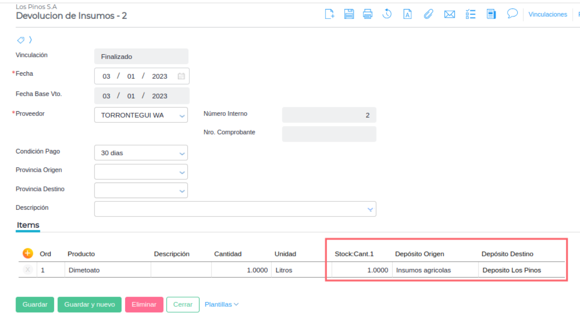

Devoluciones:

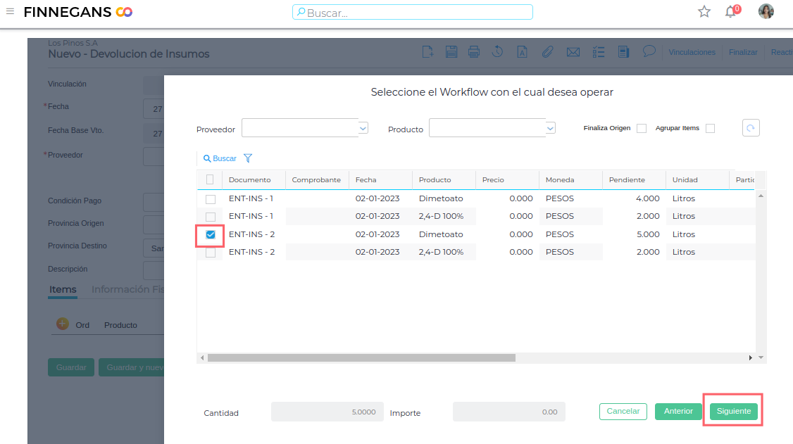

En caso de requerir registrar la devolución de insumos se selecciona el documento definido para esta acción:
Con asistente se selecciona el documento “Entrega de insumos” y los productos:
Finalmente, el usuario define el depósito destino a donde va a impactar el movimiento de stock por devolución:

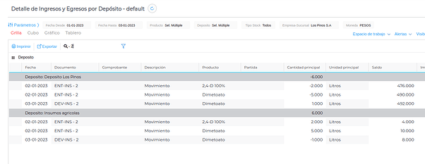

Desde el detalle de ingresos y egresos se pueden visualizar los movimientos de stock referidos a la entrega y devolución de insumos.
