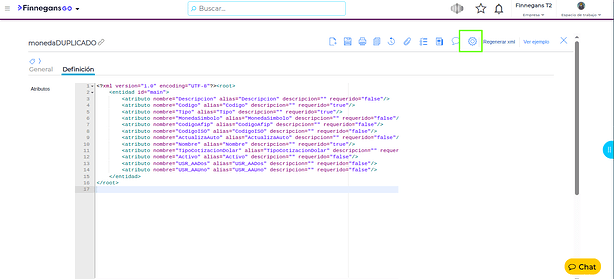

La configuración de los atributos y subentidades adicionales se realiza desde la interfaz de administración de la API de tipo entidad, en el área de Definición.

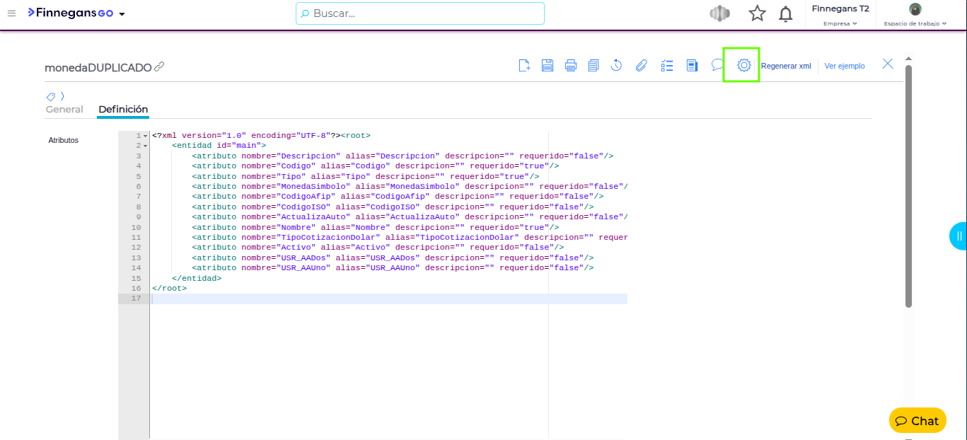

1. Acceso a la Configuración Adicional:
  • Acceda a la definición de la API de tipo entidad que desea particularizar.
  • En la barra de herramientas superior, localice y haga clic en el icono de engranaje (:gear:)
2. Ventana de Configuración Adicional:
  • Al seleccionar el icono, se abrirá la ventana modal de Configuración con la sección Adicionales activa.
3. Definición del XML Adicional:
  • Dentro de esta ventana, se debe configurar un fragmento de código XML que contendrá la definición de los elementos a adicionar o particularizar.
    • Para Atributos Adicionales: Si desea incluir un atributo de la entidad que no está en la definición estándar, o un atributo personalizado, debe definirlo dentro de la etiqueta principal.
<entidad id="main"> <atributo nombre="USR_noelia1" alias="USR_noelia1" descripcion="test" requerido="False"/> </entidad>
(Se añade el atributo USR_noelia1 a la respuesta del main)

    </entidad>
    <entidad id="USR_Noe_SEA">
        <atributo nombre="USR_ClaForaneaAEntMadre" alias="USR_ClaForaneaAEntMadre" descripcion="" requerido="false"/>
        <atributo nombre="USR_CampoCodigo" alias="USR_CampoCodigo" descripcion="" requerido="false"/>
        <atributo nombre="USR_CampoNombre" alias="USR_CampoNombre" descripcion="" requerido="false"/>
    </entidad>
</root>
4. Guardar Configuración:
  • Una vez definida la estructura XML, guarde la configuración. Esta definición adicional se consolidará con la definición estándar de la API.
Consideraciones Clave (Impacto)
Es fundamental comprender cómo interactúan las dos secciones de configuración: la estándar y la adicional.
1. Configuración Base de la API Estándar:
  • Las APIs estándar (sin particularizar) mantendrán siempre la configuración definida originalmente en la sección “Estándar” (visible en la pestaña Definición de la entidad). Su objetivo es proporcionar una respuesta base consistente para la entidad.
2. Uso de Atributos y Subentidades Adicionales:
  • APIs Sin Particularizar: Cuando no se realiza ninguna configuración manual en la sección de adicionales, la API opera bajo su comportamiento estándar.
  • APIs Particularizadas: Para que la API considere atributos y subentidades específicos a una necesidad particular, deben ser configurados explícitamente en la sección Atributos Adicionales (mediante el icono del engranaje).
  • La configuración ingresada en la sección “Adicionales” actúa como un complemento a la configuración “Estándar”, permitiendo al usuario personalizar la estructura de la respuesta para una integración o consumo específico.
