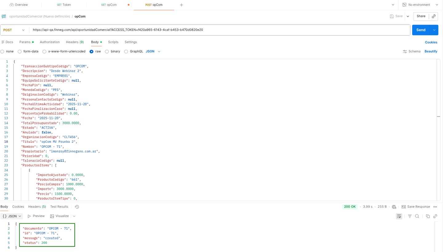

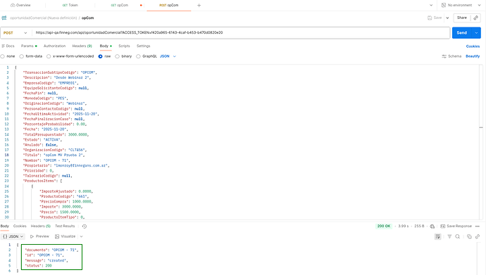

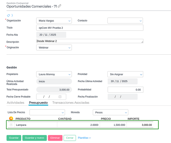

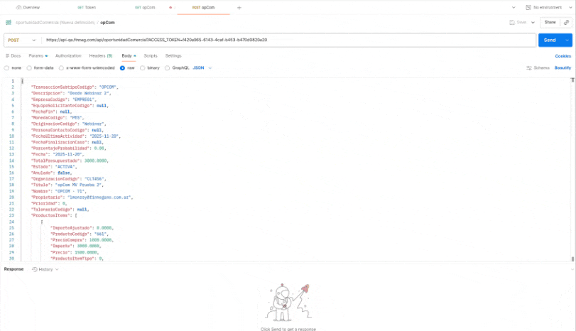

  1. Desde Postman al ejecutar el método POST, se puede crear una nueva Oportunidad Comercial a través de la API, enviando el JSON que contenga la información necesaria y asegúrese de incluir y completar los campos requeridos de: “Fecha”, “Prioridad” y “FechaComprobante”.

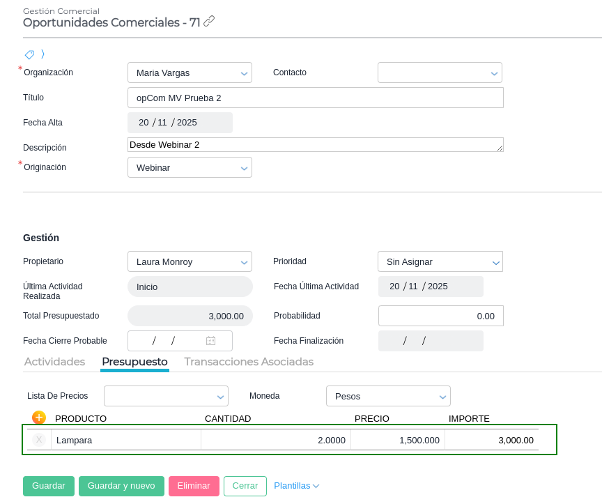

    • Se crea la Oportunidad Comercial - 71 (OPCOM - 71), en este ejemplo también se envió la sección “ProductosItems” completa con un producto.
opCom 1

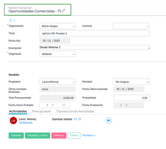

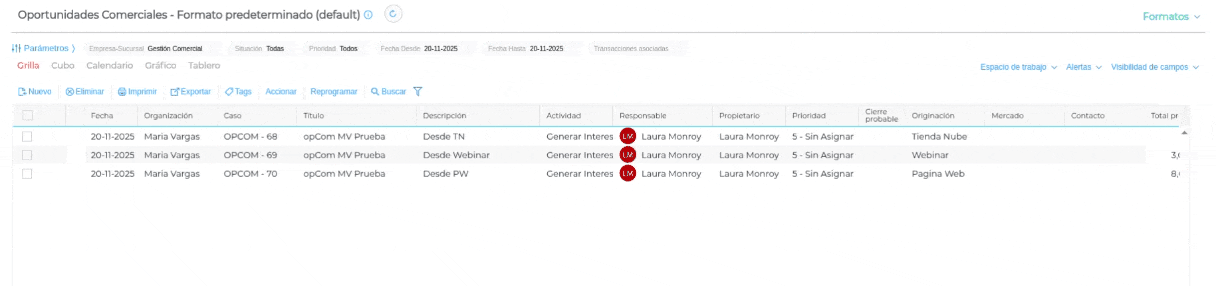

  1. Ahora a acceder a Menú > Gestión Comercial > Fuerza de Ventas > Oportunidades > Oportunidades Comerciales, se puede visualizar la Oportunidad Comercial creada:
opCom 2

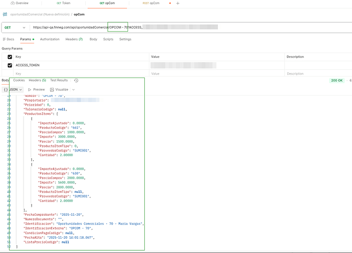

Consultar Oportunidades Comerciales

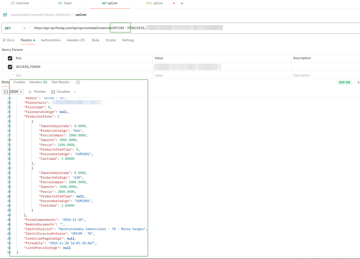

  1. Desde Postman al ejecutar el método GET, se puede consultar una Oportunidad Comercial a través de la API.

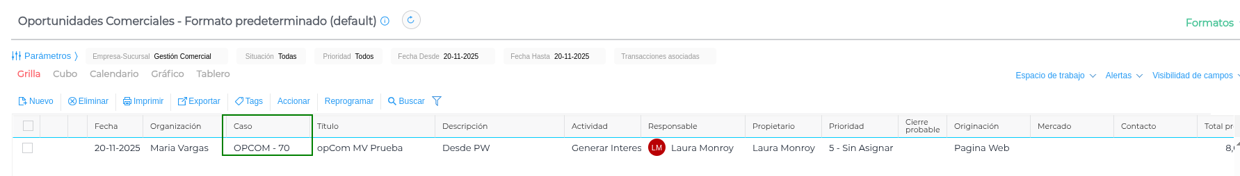

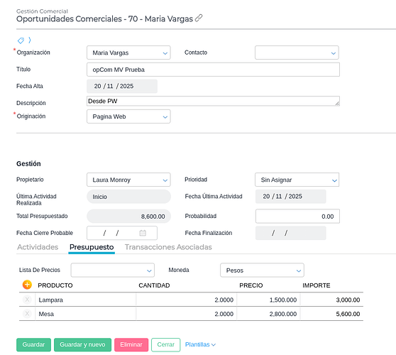

    • Se debe indicar el número de caso y como respuesta obtenemos toda la información que contiene esa Oportunidad Comercial en el ERP:

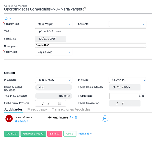

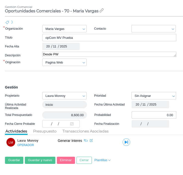

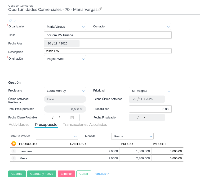

Esta es la información existente en el ERP de la OPCOM - 70, es la misma información que trajo como respuesta la consulta por medio de la API:
