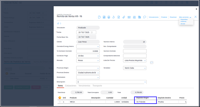

Caso 4
Ir Menú ─> Configuración ─> Diseño de espacio de trabajo ─> Tipo documento. En el tipo de documento Pedido de Venta no se define que se utiliza depósito de origen ni deposito destino.
Y en el tipo de documento Remito de Venta se define que se utiliza depósito de origen con depósito default
Paso 1 - Ir a Gestión Empresarial ─> Ventas ─> Pedido de Venta donde no se debe indicar Deposito Origen ni Deposito Destino
Paso 2- Ir a Gestión Empresarial ─> Ventas ─> Hoja de Ruta, Crea una Hoja de ruta e incorporar el pedido de venta generado en el punto 1, se recupera como depósito de la Hoja de ruta el depósito origen default del Remito, “En Tránsito”
Paso 3 - Generar el despacho desde la Hoja de ruta, se puede corroborar que como resultado el depósito de origen del Remito es el depósito default (En tránsito)
