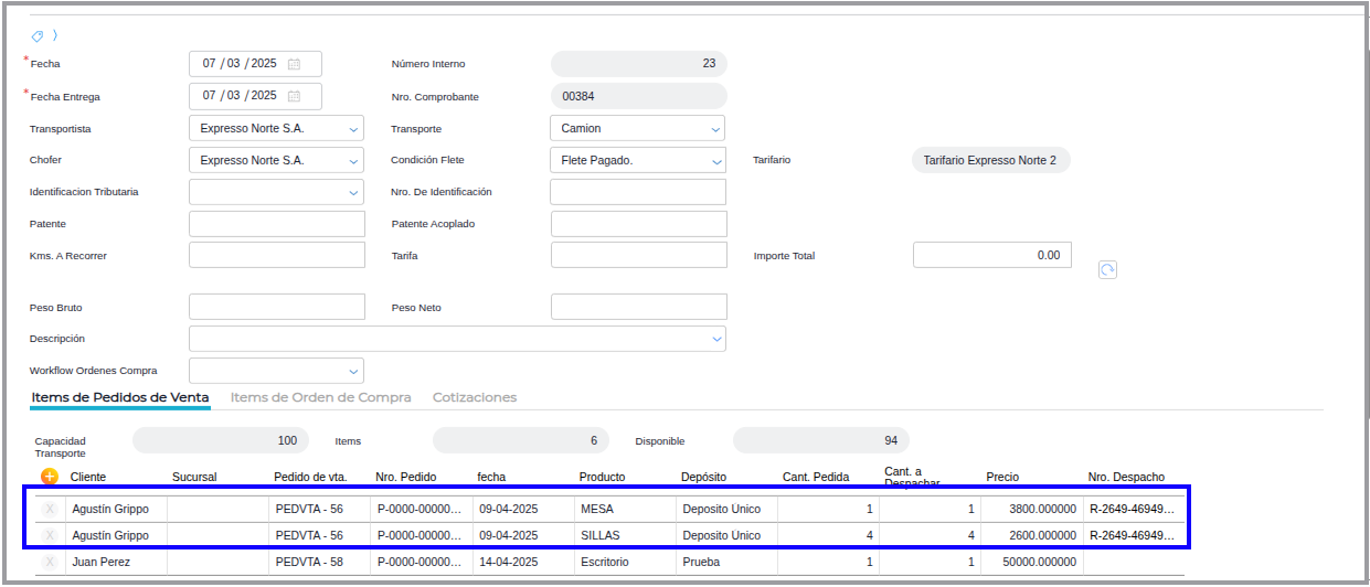

Una vez completados los datos, se presiona el botón Guardar y se da lugar a la incorporación de los Pedidos de Venta.
Para poder incorporarlos, se debe hacer click en el botón de la toolbar.
Se abre una nueva ventana y en ella se pueden observar los pedidos de venta cargados en el sistema, según los parámetros que se indican en los campos que se encuentran en la cabecera.
Se seleccionan los pedidos, se aprieta el botón aceptar y se ven en solapa ítems de pedido de venta.
Allí se pueden observar los siguientes datos:

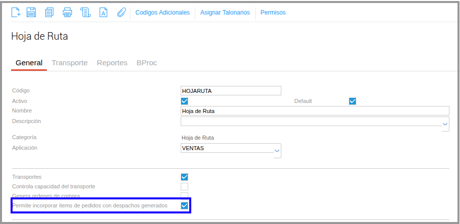

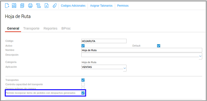

Desde la configuración de tipo de documento se puede habilitar la posibilidad de incorporar ítems de Pedidos con Despachos generados.

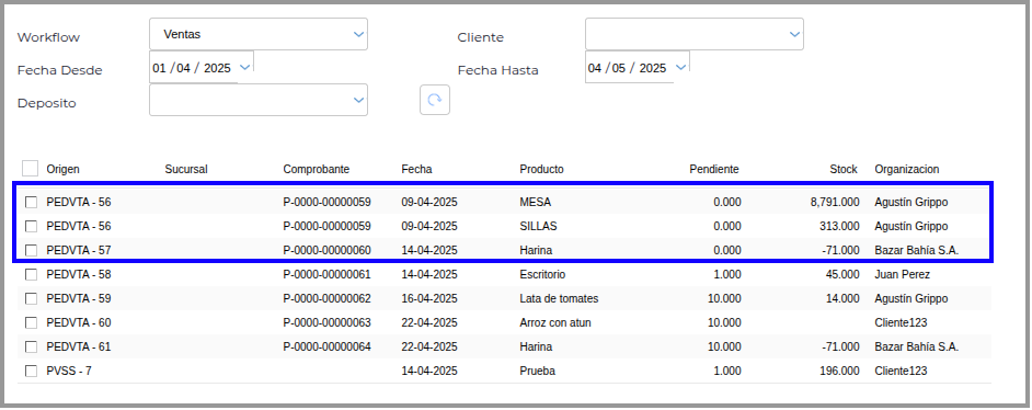

Hay tener en cuenta, que únicamente se permite seleccionar productos cuyos despachos no se hayan generado mediante la Hoja de ruta.
En una Hoja de ruta, hacer click en el botón incorporar, se abre el asistente, donde se visualizaran los pedidos de ventas, con la característica que la columna pendiente será igual a 0, como se ve en pantalla, ya que son los pedidos con despachos realizados.
Al sumarlos a la hoja de ruta, en la solapa de “ítems de pedidos de venta”, se puede corroborar que los ítems se cargan con el “Nro. de despachos”.

Para permitir estas acciones se debe ir Configuración → Diseño de espacio de trabajo → Tipos de Documento en la grilla se elige la Hoja de Ruta y se accede a la configuración.
Cuando se requiera modificar alguno de los despachos generados, se accede al Tipo de Documento de Hoja de Ruta, se destilda la opción “No permite modificar documento generado”, y al acceder al despacho, el sistema permite modificarlo. Esto va a aplicar para las nuevas hojas de ruta generadas.

Tipo de documento
En el tipo de documento se puede permitir o no, modificar los documentos asociados en una Hoja de Ruta. Para esto, en el Tipo de Documento, en la grilla se elige la Hoja de Ruta y se debe activar la opción No permite modificar documento generado.
