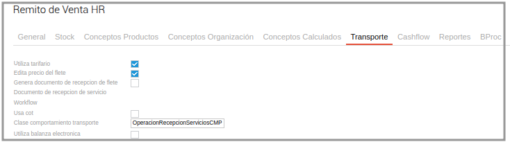

Configurar un Tipo de documento Remito de venta dentro de la categoría despacho seleccionado el check en transporte:
Esto va a permitir que al momento de generar los despachos desde la Hoja de ruta se hereden los datos del transportista.
Dentro de la configuración del tipo de documento Hoja de ruta configurar la solapa transporte
- Utiliza Tarifario: Permite recuperar en la hoja de ruta el tarifario asociado al transportista que se seleccione
- Edita Precio de Flete: Permite editar el campo Importe Total dentro de la hoja de ruta
- Generar documento de recepción de flete: Debe estar el check seleccionado para que se genere el documento de recepción si en la condición de flete de la hoja de ruta se seleccionó a pagar
- Workflow: seleccionar el proceso Compras - Servicios & Conceptos
