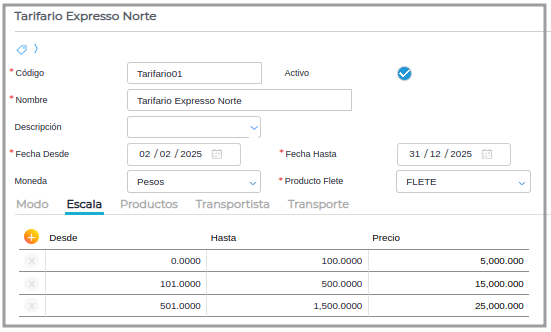

Ingreso de tarifarios
Se accede a través de Gestión Empresarial → Inventarios Más maestros →Tarifario de transportes.
La configuración básica del tarifario es la siguiente:
Encabezado
- Indicar una fecha de vigencia del mismo.
- Moneda
- Producto Flete: es el producto que se utilizará en la recepción del servicio y la factura
Dicho producto debe siempre estar cargado.

Solapa Escala
El modo de escala, tiene algunas particularidades. Al activarlo se habilita una nueva solapa llamada “Escala”. En esta solapa se debe indicar la cotización por intervalo de km. De esta misma manera es como vienen confeccionado los principales tarifarios de referencia. (CATAC).

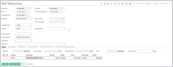

Factura de compra a partir de la recepción automática
Se tratará de forma sintética la facturación a partir de la generación de la recepción de flete. A partir del traslado generado en el punto anterior se creó automáticamente una recepción de servicio. Se puede observar que en la descripción figura que fue generada a partir del documento REMVTA - 36
Para cargar la factura se debe utilizar el asistente y seleccionar el workflow Servicios & Conceptos.
Se selecciona la recepción correspondiente:
Luego se procede a guardar la factura
Se observa el asiento y se chequea que haya heredado correctamente el centro de costos ingresado en el traslado.
