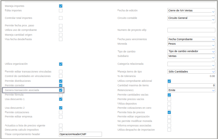

Ir a Menú → Configuración → Diseño de espacio de trabajo → Tipos de Documentos.
Por ejemplo, seleccionar Factura de ventas, se debe tildar la opción Generar transacción asociada, esta habilita la solapa transacción asociada.
En la solapa mencionada están los campos:
- Clase Comportamiento: Definición que viene dada por el sistema, que el usuario no puede modificar, se debe solicitar a un consultor que lo haga.
- Transacción asociada: Es el documento que se va a crear
- Workflow: El documento creado debe ser creado con algún workflow
- No permite modificar documento generado: es un check que si se tilda, no se permite que el documento creado pueda editarse, caso contrario se podrá editar campos del documento nuevo.

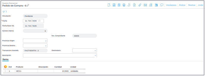

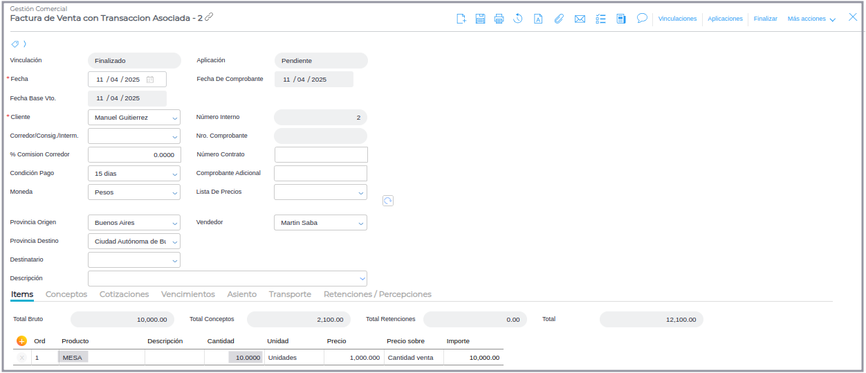

 Como se observa en pantalla, configurar que se cree un pedido de compra y que se asocie al workflow de compras, al momento de generar la Factura de ventas, se va a crear automáticamente un pedido de compra.
 Factura de Venta
 Pedido de Compra
Como se Observa en el pedido de compra figura el campo Transacción Asociado = FACTVENTA-2, siendo este el documento que lo origino.
