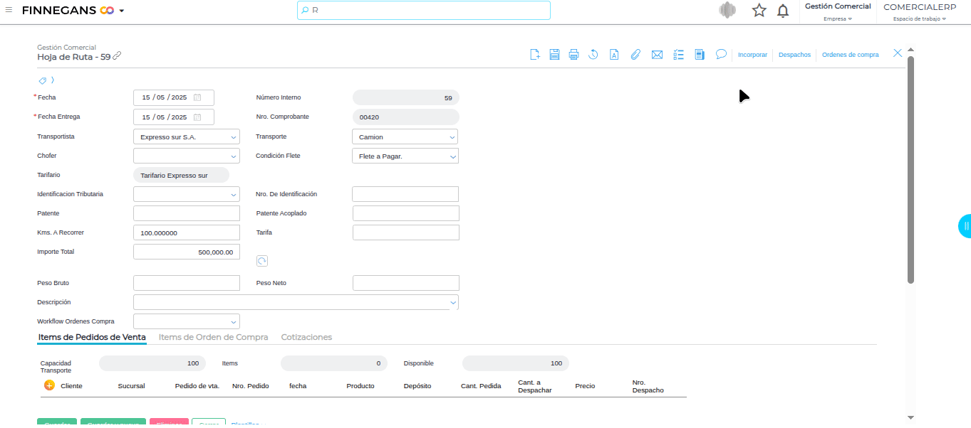

1- Ir a Menú → Gestión empresarial → Ventas → Hoja de ruta, crear una Hoja de ruta e indicar transportista, kilómetros a recorrer y en “condición flete” igual a “Flete a Pagar”
2- Incorporar a la hoja de ruta un pedido de venta, en este caso con ya generado y darle al botón guardar.

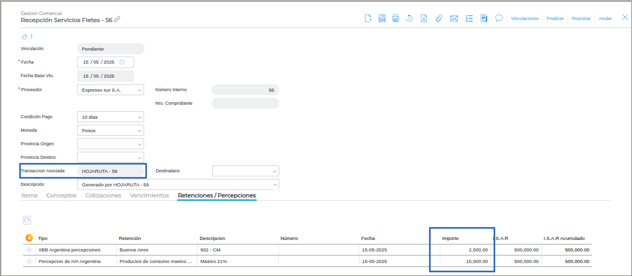

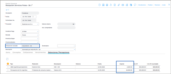

3- Ir a Menú → Gestión empresarial → Compras → Recepciones, verificar que se haya creado la Recepción de Fletes y se hayan calculado automáticamente las Percepciones.
Nota: También se van a calcular las retenciones de forma automática si la recepción de fletes se crea por transacción asociada o desde la solapa transporte, definiciones que se hacen en la configuración de tipo de documento, ver más en el siguiente instructivo Cómo genero una transacción asociada a partir de otro documento.
