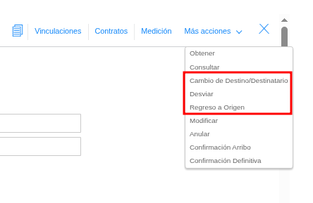

Para generar el desvío o cambio de destino de un traslado de venta de granos dado de alta en el sistema, basta con ingresar al traslado y hacer clic en la opción “Más acciones” → Cpe → Cambio de Destino/Destinatario - Desviar - Regreso a Origen

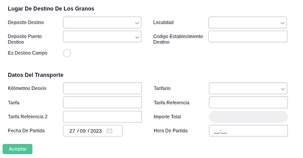

Desvío

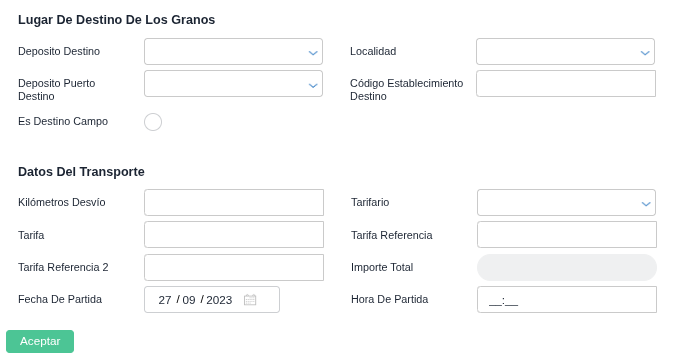

Se abrirá una nueva ventana donde se completan los siguientes datos del desvío, entre estos es importante definir el nuevo “depósito destino” y en casos donde se facturen recepciones de flete en el sistema, completar “tarifario” y los km totales recorridos (km traslado original + km traslado desvío).

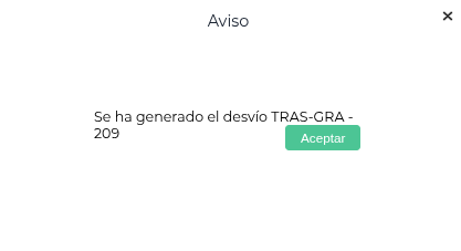

Al aceptar el sistema dará de alta un nuevo traslado de venta de granos con la misma numeración de carta de porte y de CTG.
El traslado original quedará finalizado en vinculaciones y sin pendientes, siendo el nuevo traslado hijo el conveniente a vincular con contrato, certificados y liquidaciones.

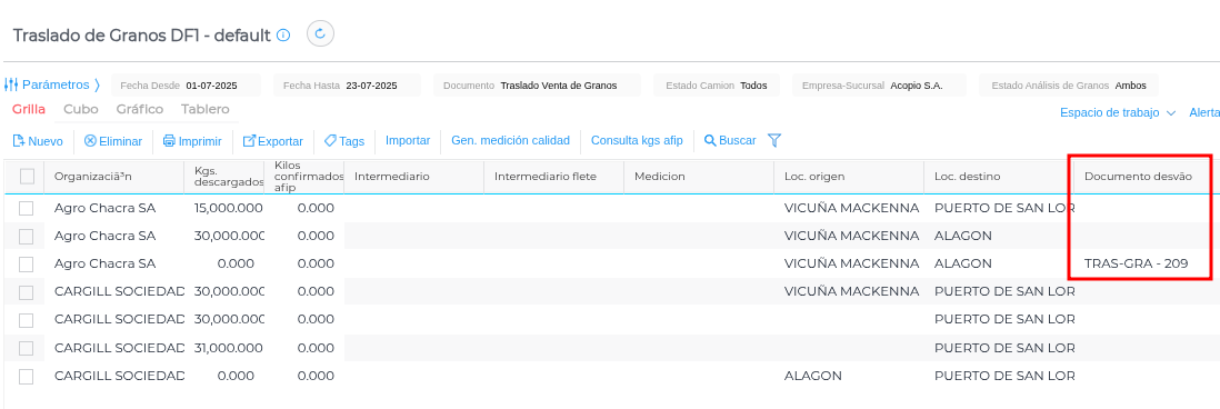

En la grilla de traslados se agregó la columna “Desvio” para identificar más fácil los traslados que fueron desviados y qué número interno corresponde al nuevo traslado.

Al igual que para el desvío, abrirá una nueva ventana donde se completan los siguientes datos del Regreso a Origen.
En este caso, los campos “Depósito Destino” y “Depósito Puerto Destino” se completan automáticamente, tomando como información lo cargado en el traslado original.

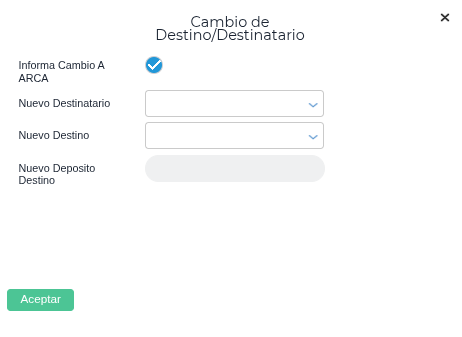

En este caso, la opción de Cambio de Destino/Destinatario se usa cuando los granos trasladados aún no han llegado a destino.

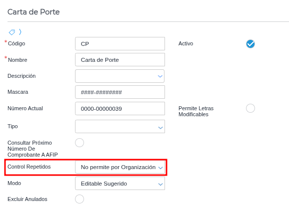

Talonario de Traslados
El sistema permite generar traslados con el mismo número independientemente de la configuración del talonario solo en caso de usar la funcionalidad de desvíos.
Esto quiere decir que pueden existir dos traslados con el mismo número y organización a pesar de que el talonario esté configurado para controlar repetidos.

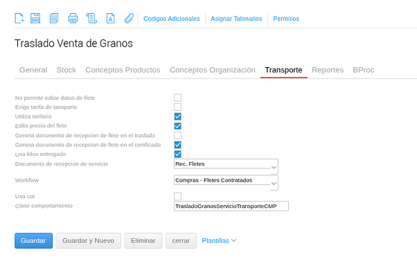

Empresas que facturan fletes en el sistema
  1. Tener en cuenta configuraciones previas de tarifarios de transporte y transportistas (+ info )
  2. Tipo de documento “Traslado de venta de granos” (Sólo OT y clientes con DAI Builder)
Generar documento de recepción de flete:
  • En el traslado: No permite hacer desvíos.
  • En el certificado: se dará de alta una única recepción de flete por certificado de traslados.
Edición de datos de flete:
  • No permite: Si se opta por esta configuración se tendrán que definir previamente los trayectos ( ver maestro de trayectos acá ) para que el sistema realice automáticamente la sumatoria de los km del primer traslado y los km de los consiguientes traslados de desvío.
  • Permite: El usuario que genere los desvíos deberá hacer la sumatoria de los km totales recorridos e indicarlos al momento de cargar el desvío en el sistema para que la recepción de flete se dé alta con esta cantidad de km totales a facturar.
