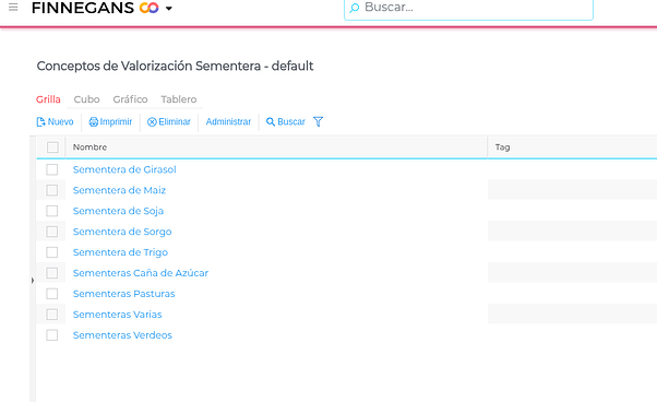

:round_pushpin: AGRO → Configuración → Conceptos de Valorización de Sementeras
El maestro lista todos los conceptos existentes. Para crear uno nuevo, presionar Nuevo e ingresar los siguientes datos:
