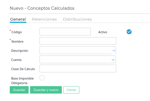

1. Crear el Concepto Calculado
  1. Ingresar desde Menú>Configuración>Diseño del espacio de trabajo> Conceptos calculados.
  2. Crear un nuevo registro y en la solapa General completar:
    • Código: Ej. IMPUESTO_INTERNO.
    • Nombre: Impuestos Internos.
    • Activo: Marcado.
    • Cuenta: Seleccionar la cuenta contable correspondiente.
    • Clase de cálculo: Dejar vacío (permite cargar el importe a mano).
    • Base imponible obligatoria: Desmarcado.
  3. Guardar los cambios.

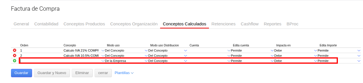

2. Configurar el Tipo de Documento
  1. Ingresar a Tipos de documento.
  2. Seleccionar el Tipo de Documento de Factura de Compra correspondiente.

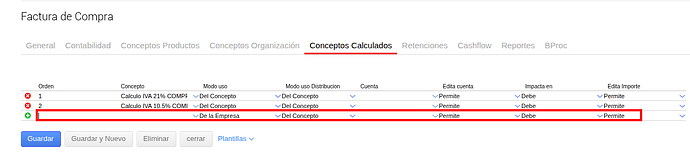

  3. En la solapa Conceptos calculados, agregar una nueva fila:
    • Concepto: Impuestos Internos (el creado en el paso 1).
    • Orden: Un número de orden no utilizado (ej. 3).
    • Modo uso: Del conceptoo De la Empresasegún como lo necesites.
    • Edita importe: Permite (indispensable para ingresar el monto a mano).
  4. Guardar los cambios.
