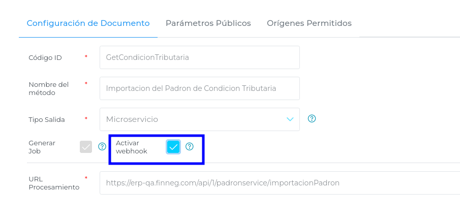

Para configurar el Padrón de Condición Tributaria mediante Deals deben seguir los siguientes pasos.

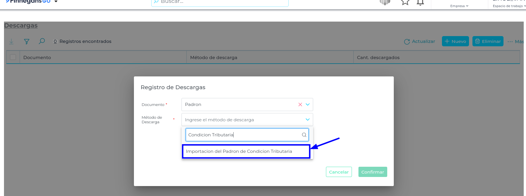

  1. Tras esto, saldrá un popup, en el cual se deberán completar dos campos. En el campo Documento, ingresar “Padrón” y en el campo Método de Descarga buscar por “Condición Tributarias”.

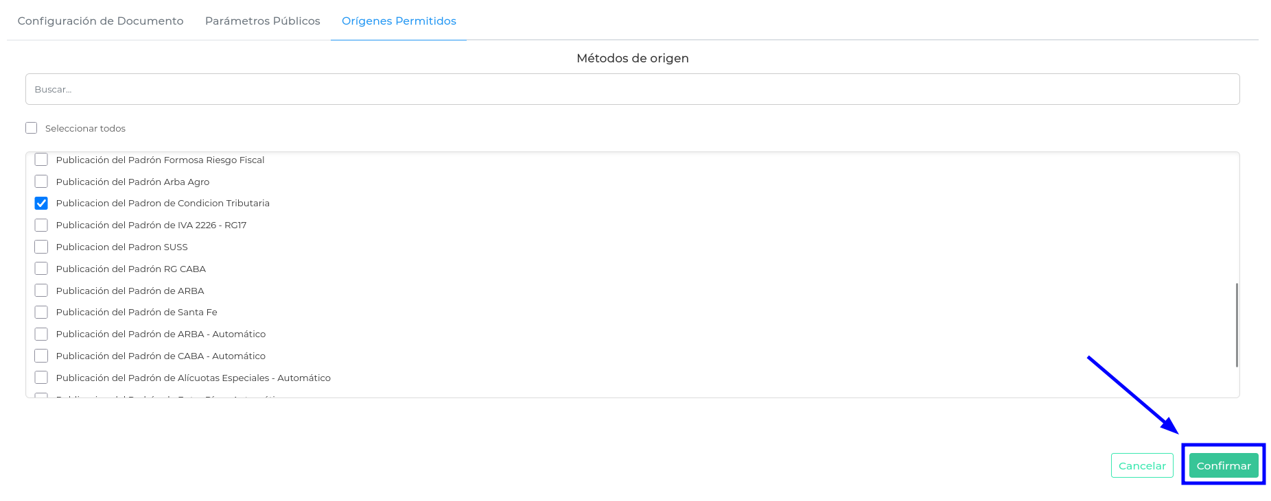

Seleccionar la opción “Importacion del Padron de Condicion Tributaria” y presionar el botón Confirmar.

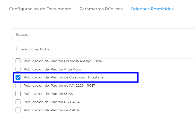

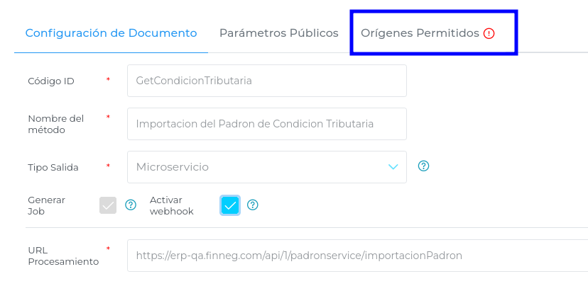

  1. Ahora, en la solapa Orígenes Permitidos, buscar y activar en el selector la opción “Publicacion del Padron de Condicion Tributaria”.

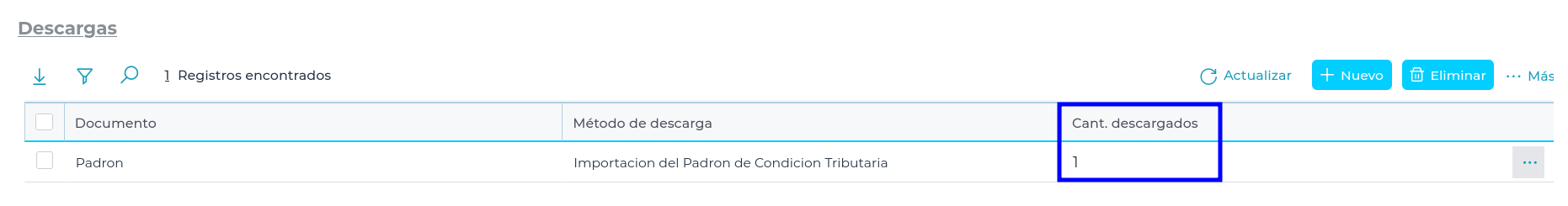

  1. Siguiendo estos pasos el padrón de condición tributaria quedará correctamente configurado.
