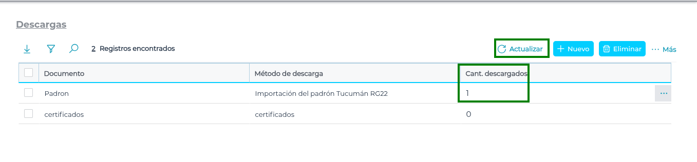

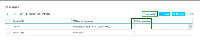

Para esto, nos vamos a Menú → Deals → Descargas → Mis descargas
Una vez que accedemos a la vista, se deberá hacer click en “Nuevo” y completar los siguientes campos:
  • Documento: Padrón
  • Método de descarga: seleccionar el Padrón correspondiente a la provincia
Una vez presionado el botón de “Confirmar”, podemos observar e ingresar al documento de Descarga creado:
Al ingresar al mismo, y dirigirnos a la solapa “Configuración de Documento” vemos que el sistema trae por default los campos completos. Los checks“Generar Job” y “Activar webhook” deben dejarse activos.
Dentro de la solapa “Parámetros Públicos” observamos la columna “Valor”, la cual también traerá la información completa por default, pero podrá ser modificada manualmente.
En este caso, completarlo con los códigos de Tipos de Retención o Percepción.
En la solapa “Orígenes permitidos” si bien aparecen seleccionados todos los métodos, solo dejar seleccionado el correspondiente a la provincia.
