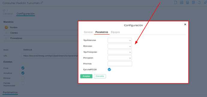

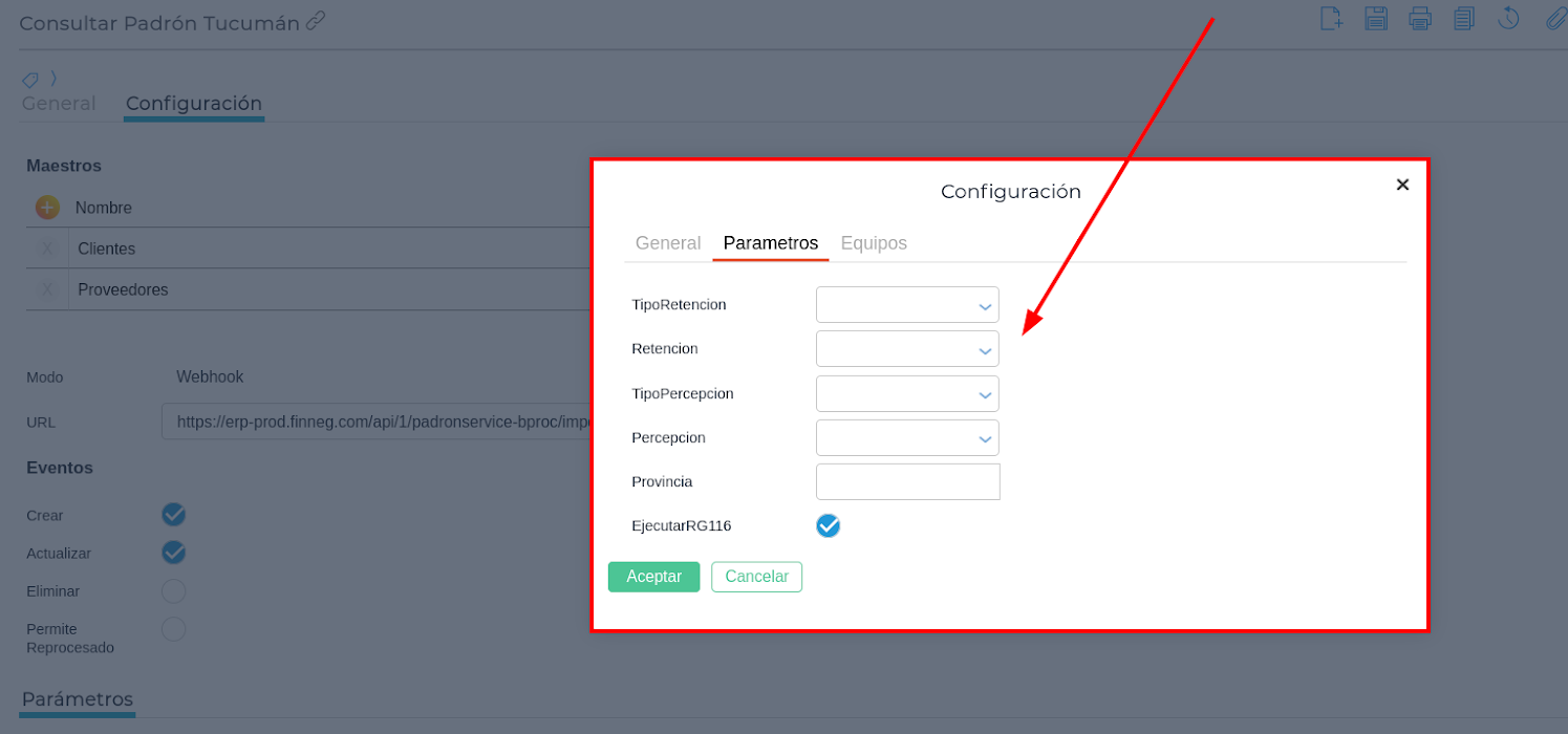

Para activar el padrón debemos hacer click en el botón , tildar la opción de Activo y luego hacer click en “Aceptar”
Los parámetros generales del Bproc se configuran con las querys mencionadas al principio de la entrada, pero en caso de querer hacerlo de manera manual se puede realizar configurando estos parámetros:
  • Tiporetencion: es el código del Tipo de Retención
  • Retención: es el código de Retención
  • Tipopercepcion: es el código del Tipo de Percepción
  • Percepcion: es el código de Percepción
  • Depende el padrón, pueden aparecer distintas configuraciones como EjecutarRG116 (el cual sirve para que los padrones de Tucumán se descarguen en orden) o ActualizaSituacionImpositiva (que permite configurar los padrones para que tomen del padrón la situación impositiva).
