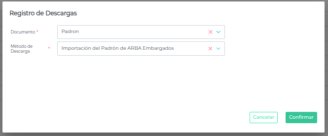

Una vez que accedemos a la vista, se deberá hacer click en “Nuevo” y completar los siguientes campos:
- Documento: Padrón
- Método de descarga: seleccionar la opción “Importación del Padrón Embargados de ARBA”.
Una vez presionado el botón de “Confirmar”, podemos observar e ingresar al documento de Descarga creado:
