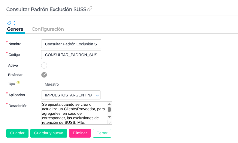

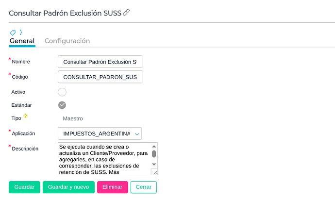

Bproc de cliente/proveedores: “Consultar Padrón Exclusión SUSS”, lo que hace es que cuando se edita un proveedor y lo guardas se ejecuta este padrón pero solo para ese proveedor, no para toda la nómina del padrón.
(Consultar padrones impositivos por Cliente/Proveedor)

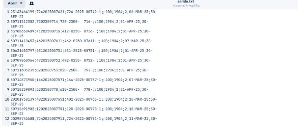

Funcionamiento del Importador:
  • Una vez importado el padrón se creará una línea para cada CUIT presente en el padrón.
  • Según la retención si es cálculo Múltiple se crea en la vista “Administración de retenciones/percepciones por contribuyente”. Esta línea incluye el CUIT, un porcentaje de exclusión del 0%, el origen “Padrón”, y las fechas “Desde” y “Hasta”.
  • Si es calculo Simple no realiza ninguna acción.
  • Al ejecutar el proceso en un mes determinado (ej: agosto 2025), se crea un registro con fecha “Desde” el primer día del mes y fecha “Hasta” el último día del mismo mes (ej: del 01/08/2025 al 31/08/2025).
  • Porcentaje: Exclusión 0%
  • Modo de excepción: porcentaje directo.
