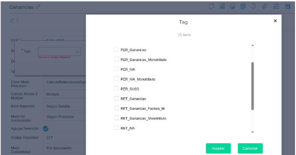

1 ) Ingresando desde Menú ->Gestión Empresarial-> Impuestos-> Maestros → Tipos de Retención

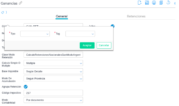

2) Seleccionar la Retención/Percepción y luego presionar el botón

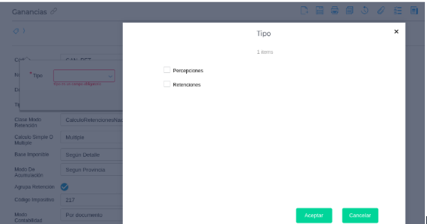

3 )Seleccionar la opción Aplicar. Se abre una ventana como la siguiente:

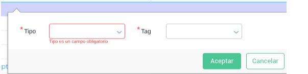

4)En Tipo, desplegar el selector y el sistema propone dos opciones: Retenciones y Percepciones.
5)Una vez seleccionada una de las dos, el campo Tag muestra las opciones según corresponda (Retención/Percepción).
6)Luego de taggeadas todas las retenciones, importar el padrón.
7)Al importar el padrón, se completan las Retenciones/Percepciones para todos aquellos Clientes y Proveedores cuyos números de CUIT se encuentren en el mismo.

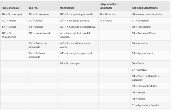

Definición de Siglas:

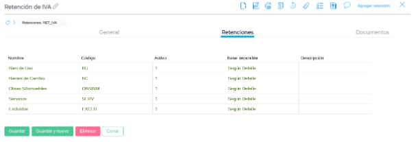

Ingresando desde Menú → Gestión Empresarial → Impuestos-> Maestros → Tipos de Retención

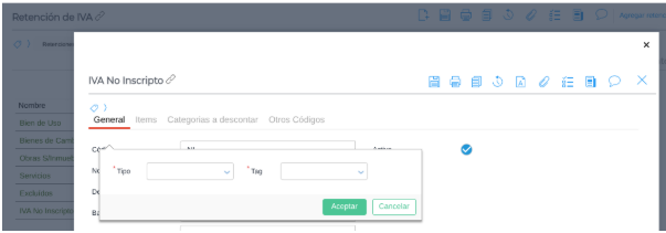

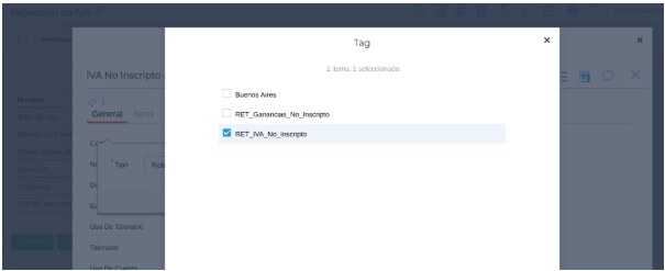

Se ingresa a la Retención de IVA y se presiona el botón Agregar Retención.
De este modo se deberá generar el concepto No Inscripto, al que luego se le va a aplicar un Tag para que el sistema lo identifique.
En Tipo se selecciona la opción Retención y en Tag, RET_IVA_No_Inscripto.
Se repite el mismo procedimiento con la Retención de Ganancias.

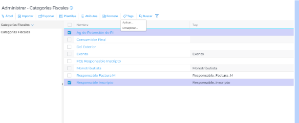

Categorías Fiscales
Si la Categoría Fiscal del Proveedor configurada en el maestro es distinta a la encontrada en el Padrón, al ejecutar el Padrón se deberá modificar el maestro con la Categoría Fiscal que indica el padrón. Para esto, se deben configurar tags en las Categorías Fiscales.
Se ingresa desde Gestión Empresarial→ Impuestos → Maestros → Categorías Fiscales. Y nos dirigimos al botón “Administrar”

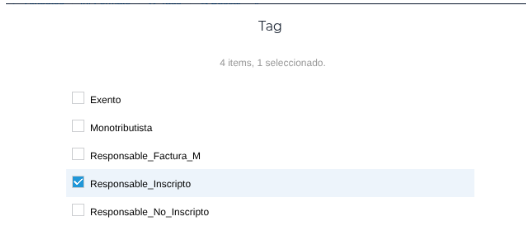

Allí se selecciona la categoría a la que se le va a indicar el tag, se presiona el botón Tags y luego la opción Aplicar…
Se abrira una ventana como la siguiente:
En Tipo se selecciona la opción Tipo y en Tag se selecciona la opción correspondiente.

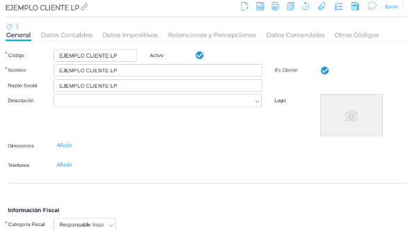

La Categoría Fiscal se configura en el maestro de Proveedores/Clientes.
De esta forma, al importar el padrón, si la organización tiene una Categoría Fiscal diferente a la que se encuentra en el padrón, el maestro se actualiza con la Categoría Fiscal que indica el padrón.
