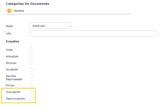

  • Modo: Permite diferenciar el modo de ejecución de los Bprocs. Existen tres modos:
    • Webhook: Este modo permite que el BProc se ejecute automáticamente después de que ocurra un evento específico, disparando una URL o microservicio.
    • Manual: Las actividades se configuran manualmente y se dispone un botón accionario para ejecutarlas. Los usuarios deben iniciar las acciones de manera explícita.
    • Pregrabación: Similar al modo webhook, pero el BProc se ejecuta antes de que ocurra el evento. Esto permite realizar validaciones o modificaciones antes de que se confirme el evento.
A continuación comenzaremos viendo el modo “Webhook”.
Webhook
  • URL: La URL que permite a la aplicación emisora acceder a la aplicación receptora.
  • Eventos: Seleccionar el evento en que queremos que se active el bproc:
    • Crear: Se activa cuando se crea un nuevo registro.
    • Actualizar: Se activa cuando un registro existente es modificado.
    • Eliminar: Se activa cuando un registro es eliminado.
    • Anulación: Se activa cuando un registro es anulado.
    • Vinculación: se dispara un evento cuando se vinculan documentos
    • Desvinculación: Se dispara un evento cuando se desvinculan documentos
  • Permite Reprocesado: si activas esta opción el bproc puede ser reprocesado manualmente desde el monitor.
  • Parámetros: Los parámetros no pueden ser editados ni visualizados por el usuario final quien ejecuta la transacción vinculada. Se utiliza solo a efectos de pasarle datos al servicio.
Para mas información sobre los eventos de vinculación y desvinculación, ingresar al documento
