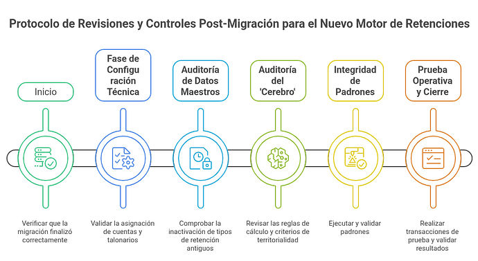

4. Automatización y Post-Migración
Tras ejecutar el asistente, se deben activar los mecanismos de automatización para mantener el sistema actualizado.
  • Uso de Deals: La descarga de padrones vía Deals es obligatoria. Importación de padrones automáticos
  • Activación de BPROCs: Configure los servicios programables y BPROCs para que, al dar de alta o modificar un proveedor, el sistema consulte automáticamente el padrón y asigne la alícuota correspondiente. Consultar padrones impositivos por Cliente/Proveedor
  • Maestro de Empresas: Es obligatorio revisar y asignar las cuentas de emisión/recepción y los talonarios para cada jurisdicción dentro de la solapa de contabilidad e impuestos de la empresa.
  • Inactivación de Retenciones Viejas: Verifique que las retenciones antiguas estén inactivas para evitar cálculos duplicados.
