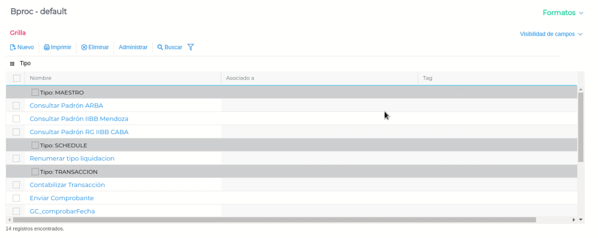

Activar los Bproc para la consulta automática de los padrones
Menú → Configuración → Diseño del espacio de trabajo → Diccionarios → Bproc
Por default, ya vendrán configurados los padrones disponibles, pero deben ser activados según la necesidad de cada espacio de trabajo.

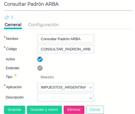

Al entrar a alguno, vamos a observar que la solapas, “General” y de “Configuración”, vendrán con la información completa por default.

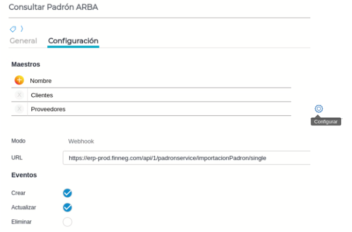

Dentro de la solapa “Configuración” podemos observar que la ejecución del bproc aplicará tanto a Clientes como a Proveedores. Lo que significa que cada vez que se creé o modifique algún cliente/proveedor se ejecutará, una vez presionado el botón “Guardar”, la acción de consultar en el o los padrones la información correspondiente, únicamente para dicho cliente/proveedor.

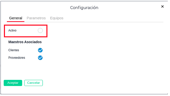

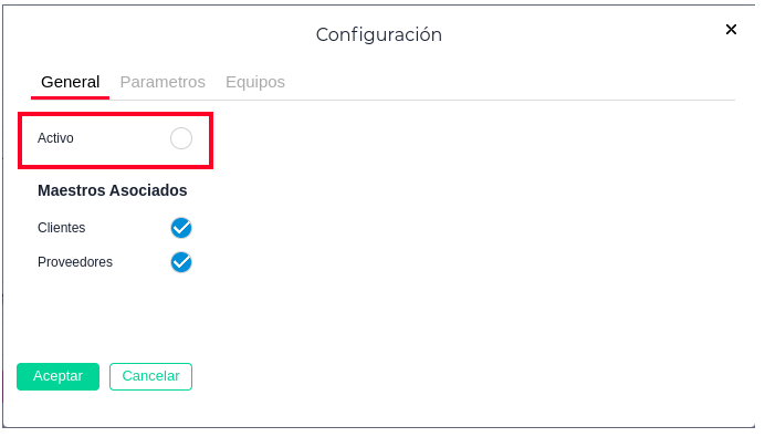

Para activar el padrón debemos hacer click en el botón , tildar la opción de Activo y luego hacer click en “Aceptar”
