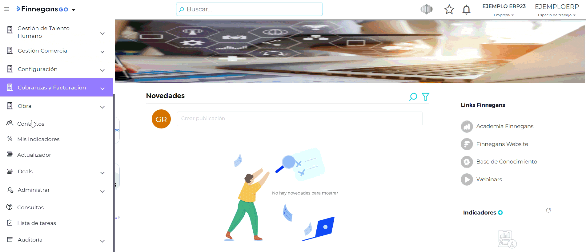

- Opción A: Existe un registro (Log) de ejecución Si el sistema llegó a registrar que el proceso intentó correr (porque queda en estado “Pending” o sale un error en la descarga) , sigue estos pasos:
Dirígete a la sección de Deals → Mis Descarga
Seleccioná los “3 puntitos” de la derecha para acceder al monitor de trabajos del padrón que se quiera re-ejecutar.
Seleccioná la última corrida y haz clic en el botón “Reprocesar”. El sistema intentará ejecutar la tarea nuevamente desde donde quedó.
Para verificar la corrida, entrá a la vista de “Administrador de retenciones y percepciones por contribuyentes” y revisá si se han corrido alícuotas para este mes.
Importante: el log por más de que se reprocese seguirá mostrándose como estaba originalmente, la única manera de verificar si corrió o no es mirando la vista de “Administración de retenciones y percepciones por contribuyente” para corroborar que haya pegado alícuotas.
