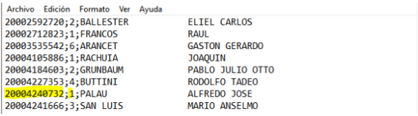

  • Cálculo de Porcentaje: El porcentaje de la retención se determinará según el código numérico (del 1 al 7) que acompaña a cada CUIT en el padrón, de acuerdo con la siguiente tabla de alícuotas:
  1. Códigos 1, 2, 3: 0.00%
  2. Códigos 4, 5, 6 y 7: 0.75%
Ejemplo:Una vez corrido el padrón se me va a pegar la retención, para todo el mes, en este caso puntual con un porcentaje de 0.00 ya que es código “1”
