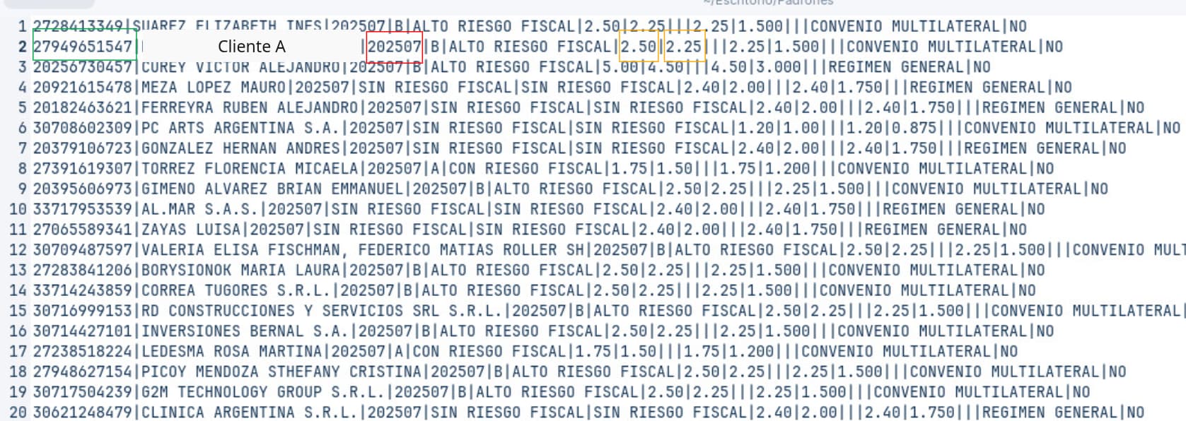

Este padrón informa las alícuotas de retención y percepción de los CUIT que se encuentran en estado de Riesgo Fiscal.
En el txt la primer alícuota es la de retención y la segunda es la de percepción.

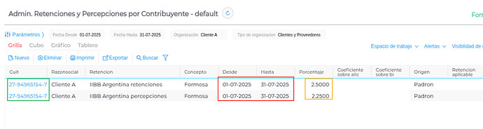

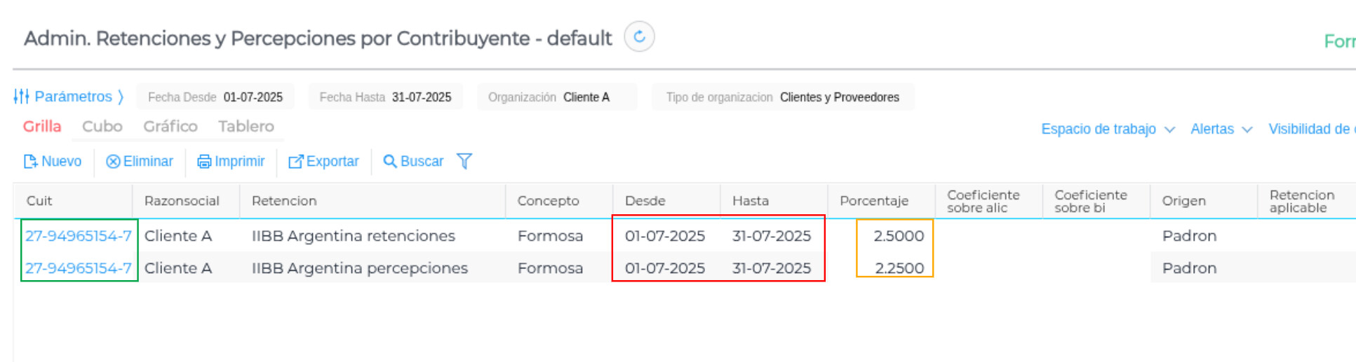

Se inserta en la vista Adm. Retenciones y Percepciones por Contribuyente
  • Fecha Desde y Hasta del mes que se encuentra en el padrón.
  • Porcentaje de Alícuotas para Retenciones aplicado a ese Cuit.
  • Porcentaje de Alícuotas para Percepciones aplicado a ese Cuit.

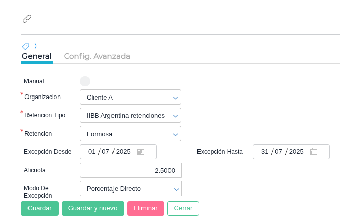

Manual: desactivado.
Organización: el cliente/proveedor que se encuentre en el padron.
Retención tipo y Retención: las configuradas en los selectores de la importación.
Excepción desde/hasta: el mes entero en el que se está corriendo el padrón.
Modo de excepción: porcentaje directo.
