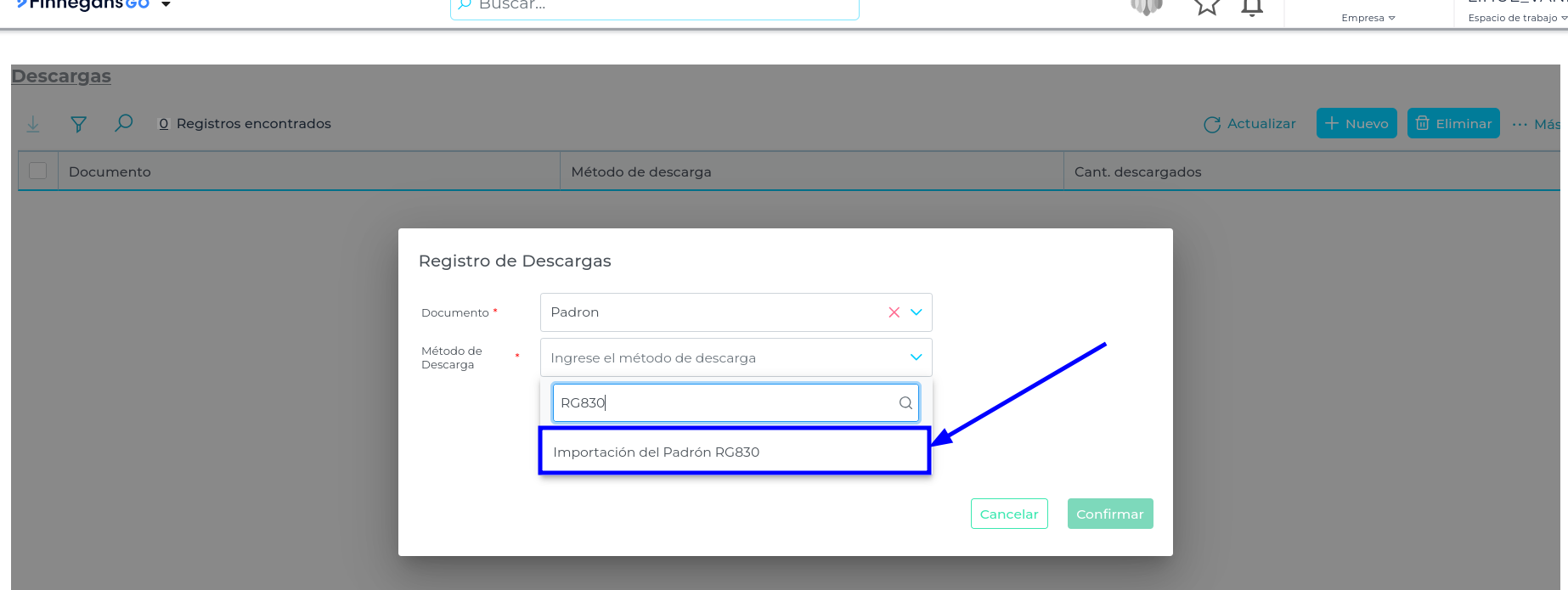

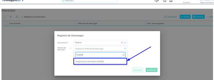

  1. Tras esto, saldrá un popup, en el cual se deberán completar dos campos. En el campo Documento, ingresar “Padrón” y en el campo Método de Descarga buscar por “RG830”.

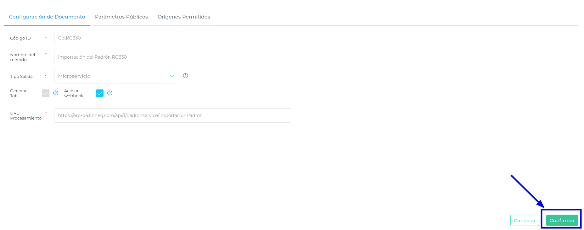

Seleccionar la opción “Importación del Padrón RG830” y presionar el botón Confirmar.

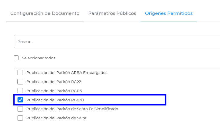

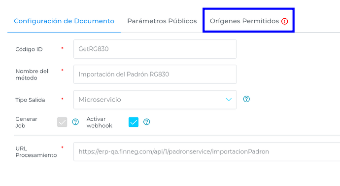

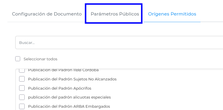

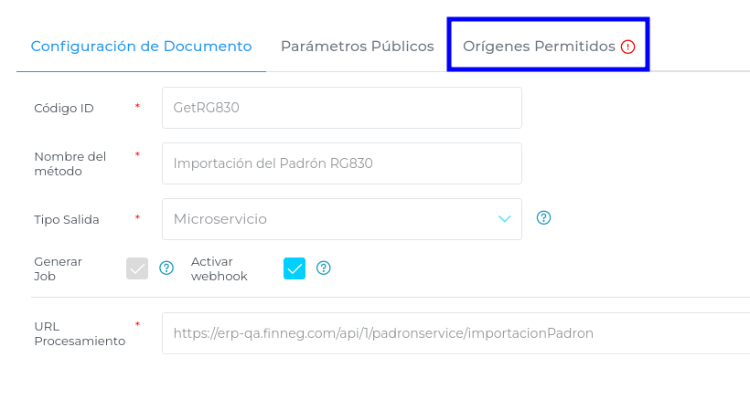

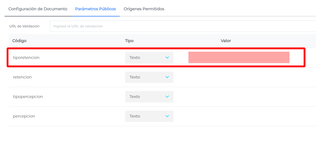

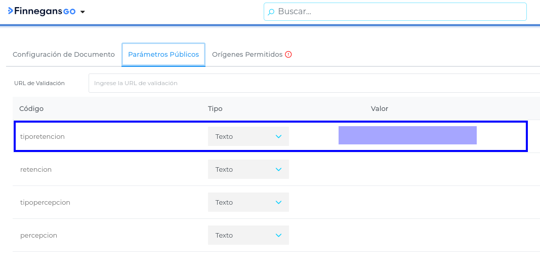

  1. Ahora, en la solapa Orígenes Permitidos, buscar y activar en el selector la opción “Publicación del Padrón RG830”.

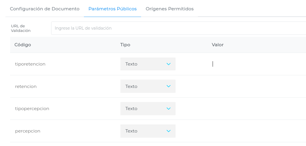

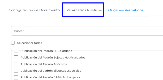

  1. Una vez allí, completar en el campo Valor el código del tipo de retencion de Ganancias que tengas configurado en el sistema:
Importante: Es necesario tener instalado el Nuevo Motor de Ganancias. Tenga en cuenta que el código a ingresar debe corresponder al del Nuevo Motor.

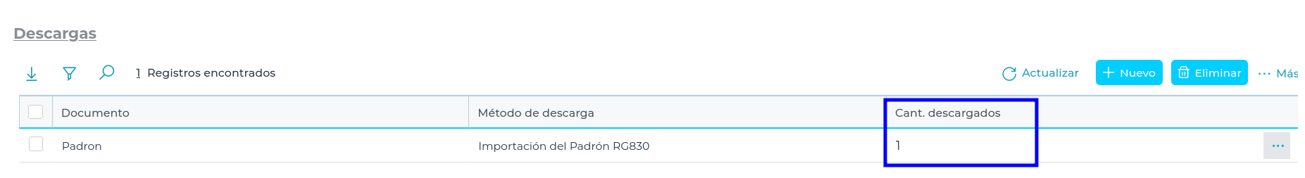

  1. Siguiendo estos pasos el padrón de ganancias rg 830 quedará correctamente configurado.
