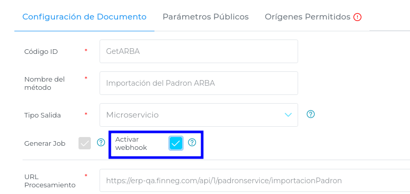

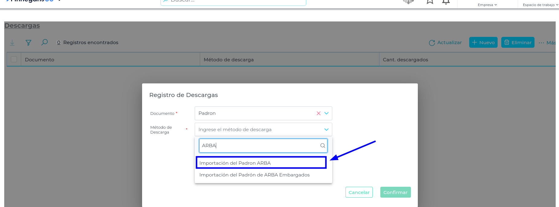

  1. Tras esto, saldrá un popup, en el cual se deberán completar dos campos. En el campo Documento, ingresar “Padrón” y en el campo Método de Descarga buscar por “ARBA”.
Seleccionar la opción “Importación del Padron ARBA” y presionar el botón Confirmar.

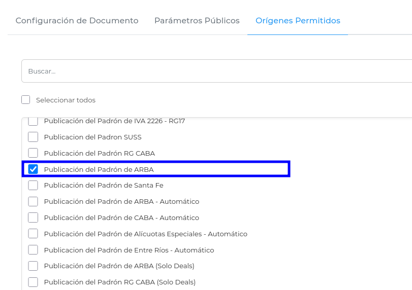

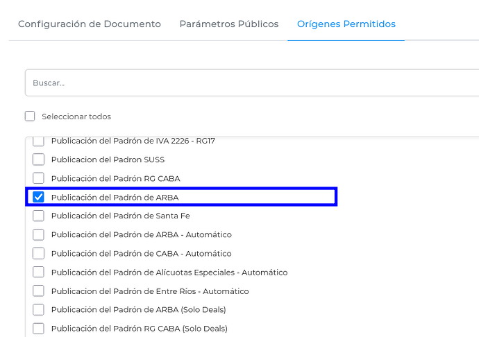

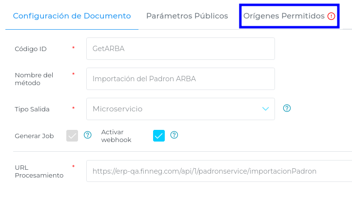

  1. Ahora, en la solapa Orígenes Permitidos, buscar y activar en el selector la opción “Publicación del Padrón de ARBA”.

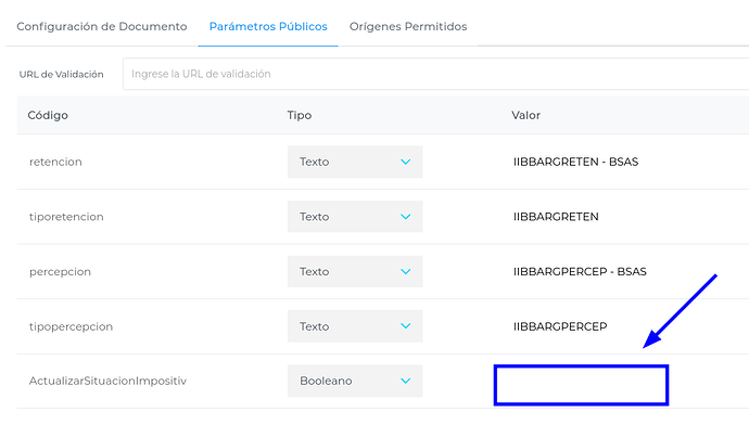

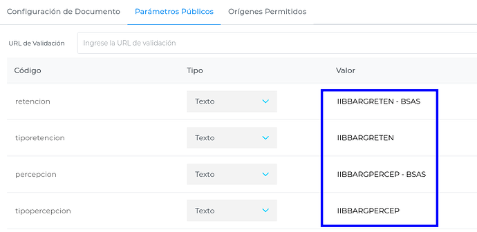

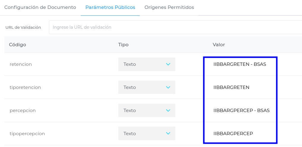

- Tiporetencion: IIBBARGRETEN
- Retencion: IIBBARGRETEN - BSAS
(Código de la retención de Buenos Aires)
- Percepción: IIBBARGPERCEP - BSAS
(Código de la percepción de Buenos Aires)

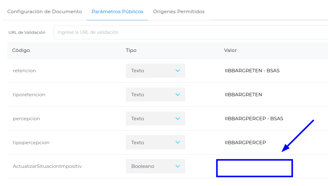

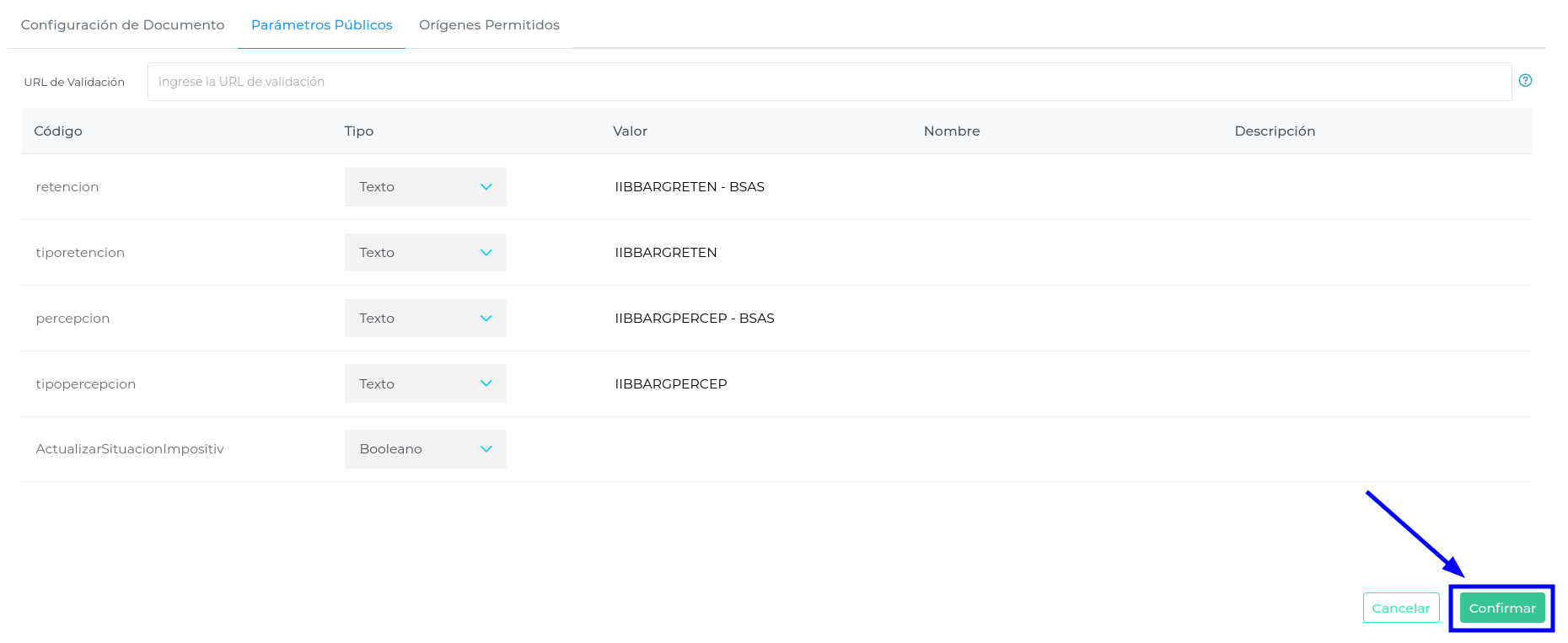

  1. Por último, completar el campo ActualizarSituacionImpositiva con “true” o “false” según si es que quieren tener activo ese check.
  1. Siguiendo estos pasos el padrón de ARBA quedará correctamente configurado.
