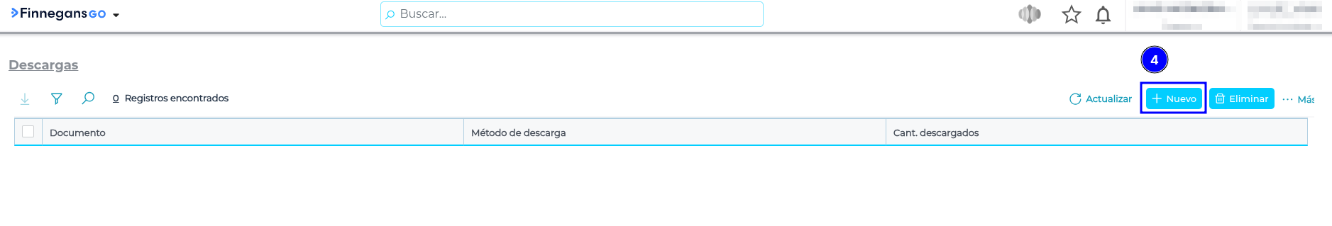

Para configurar el padrón de IIBB de CABA mediante Deals deben seguir los siguientes pasos.

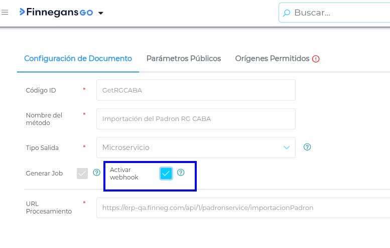

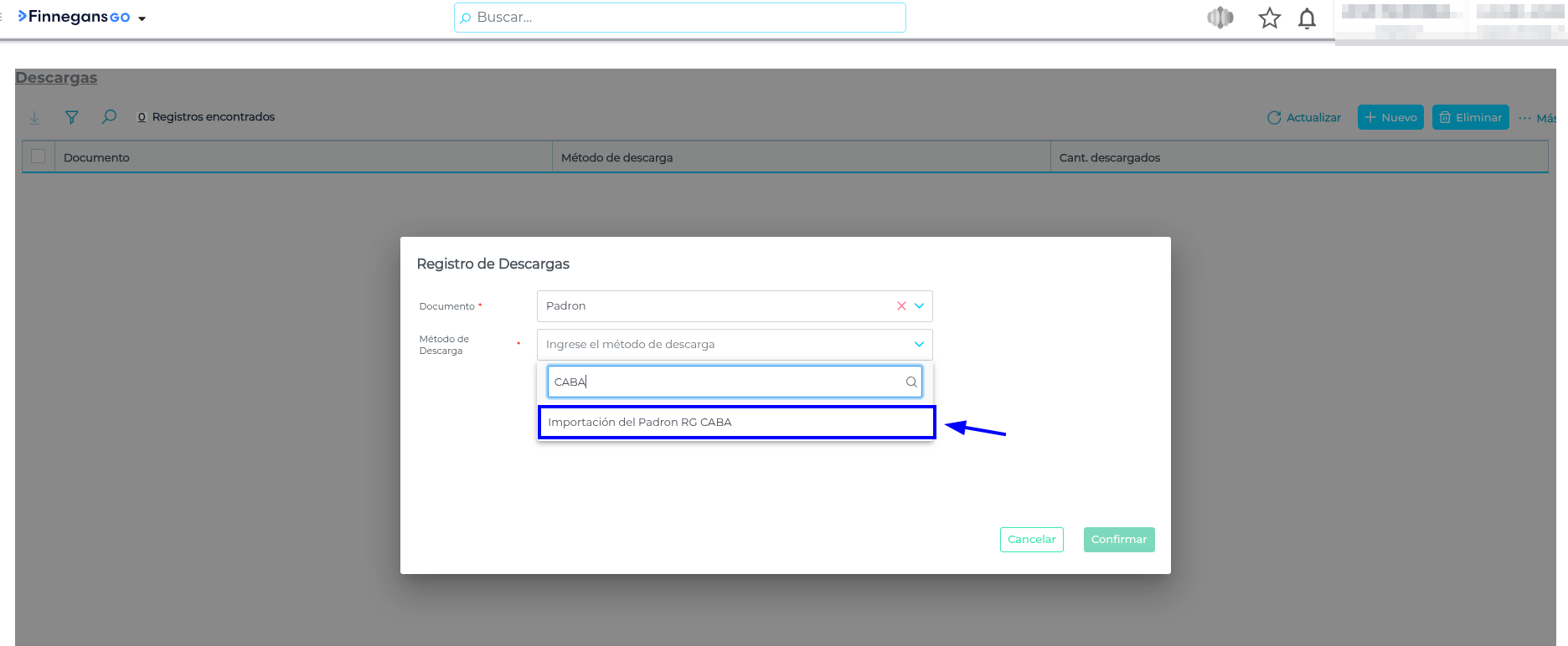

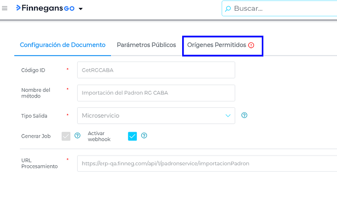

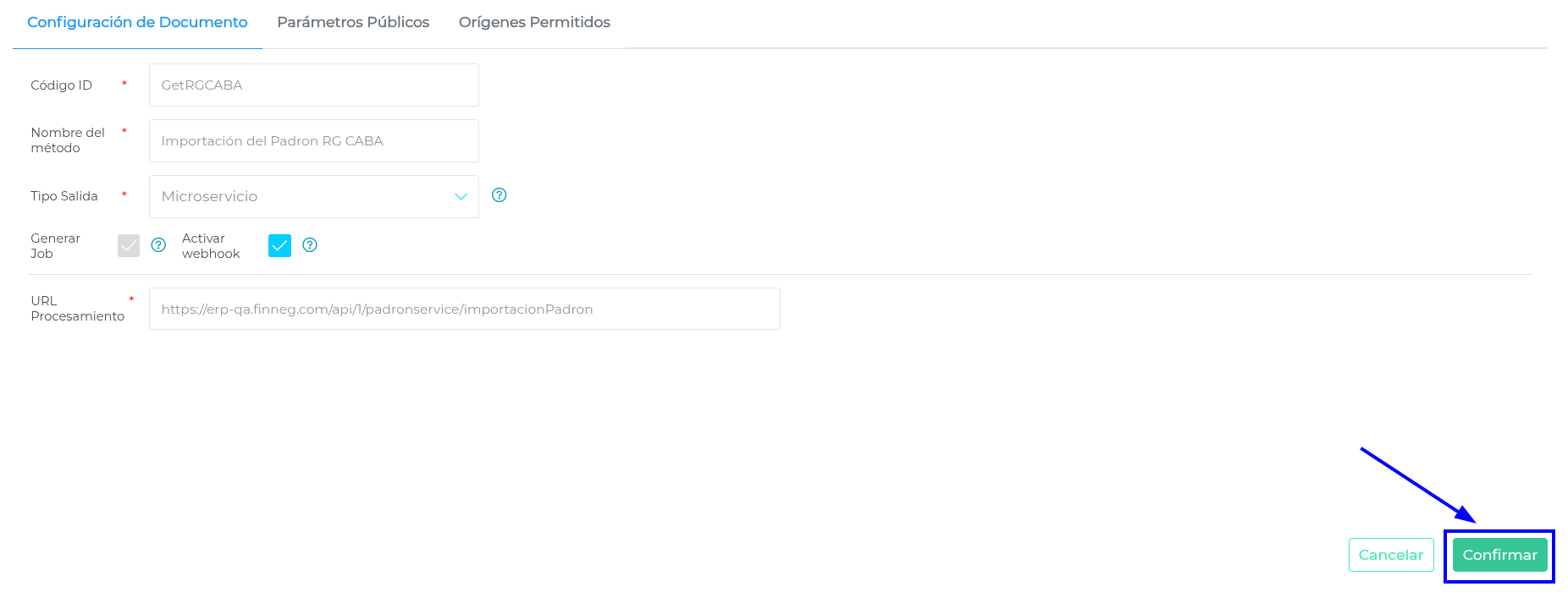

  1. Tras esto, saldrá un popup, en el cual se deberán completar dos campos. En el campo Documento, ingresar “Padrón” y en el campo Método de Descarga buscar por “CABA”.
Seleccionar la opción “Importación del padrón RG CABA” y presionar el botón Confirmar.

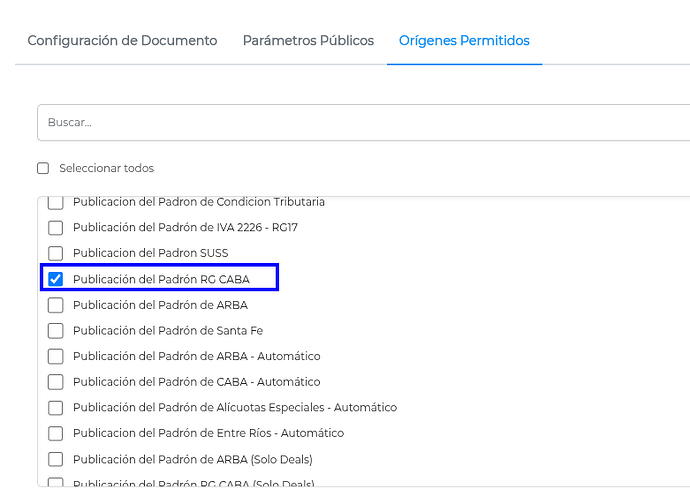

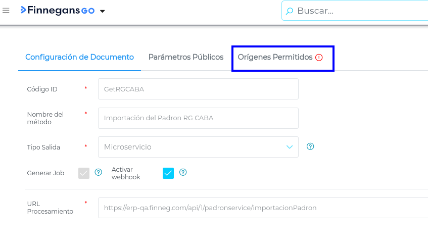

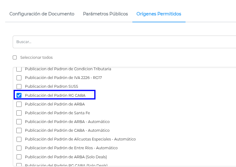

  1. Ahora, en la solapa Orígenes Permitidos, buscar y activar en el selector la opción “Publicación del Padrón RG CABA”.

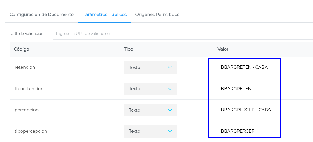

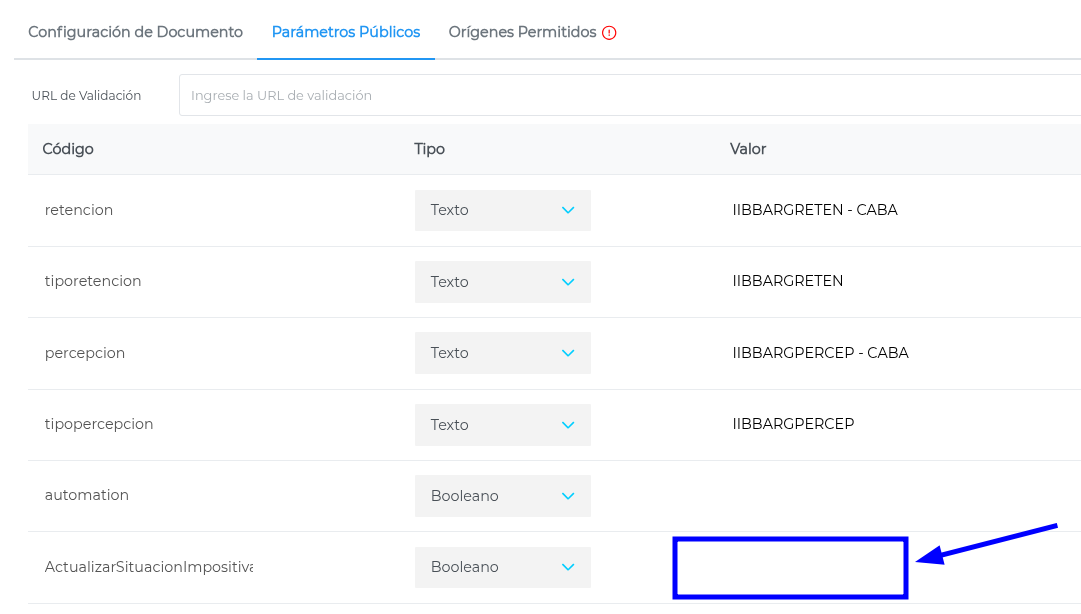

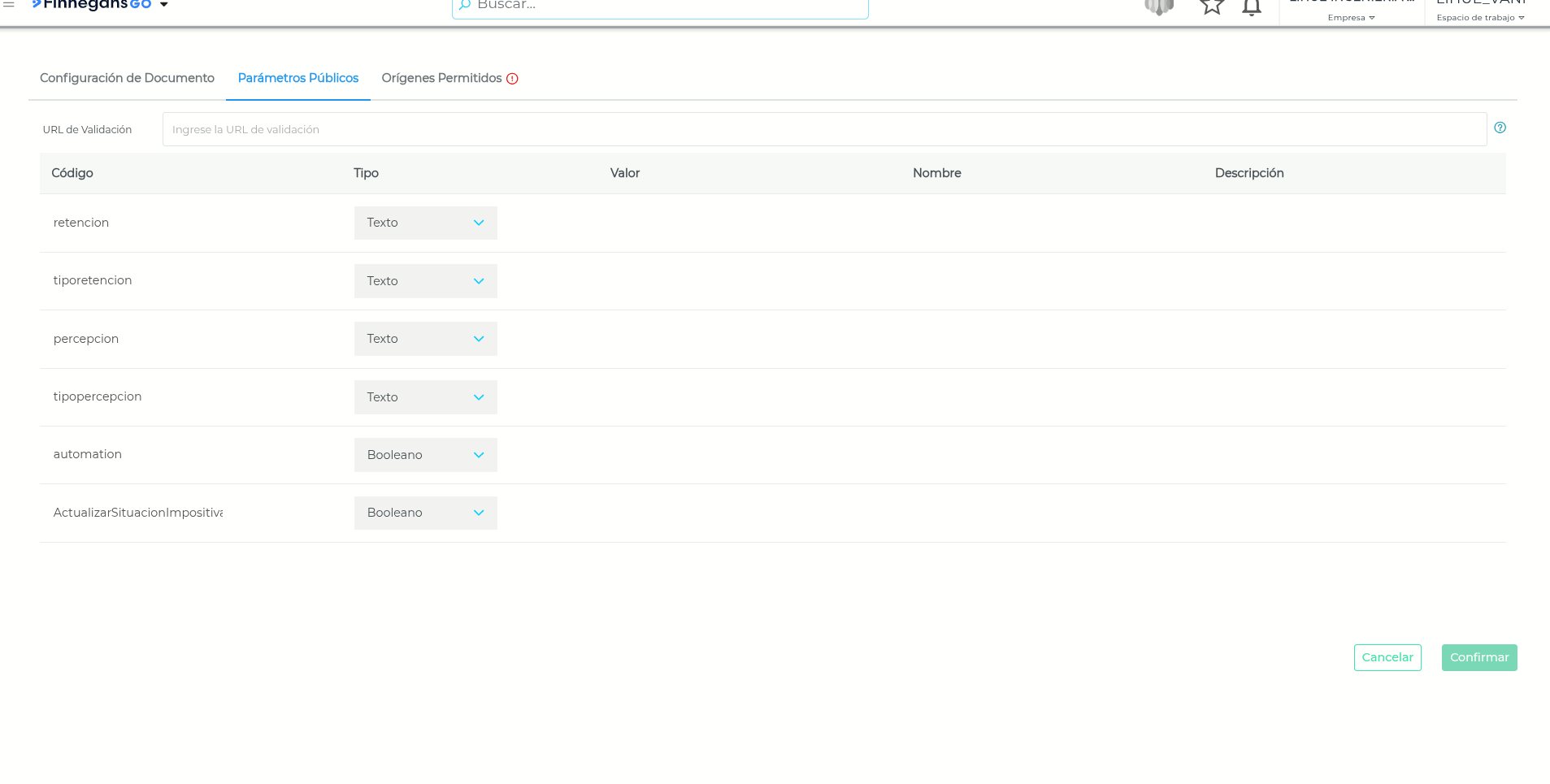

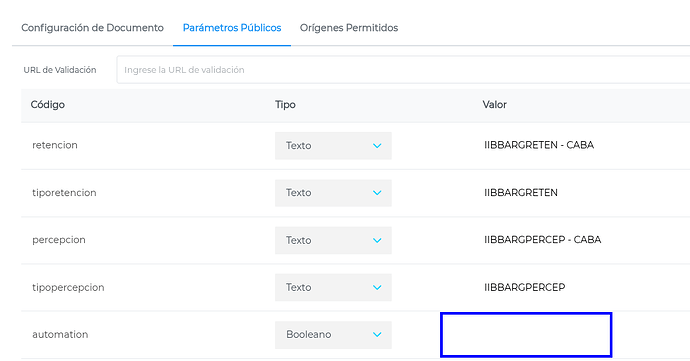

- Tiporetencion: IIBBARGRETEN
- Retencion: IIBBARGRETEN - CABA
(Código de la retención de CABA)
- Percepción: IIBBARGPERCEP - CABA
(Código de la percepción de CABA)

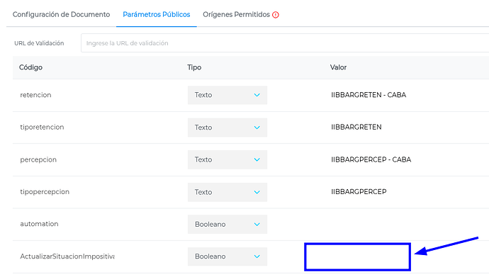

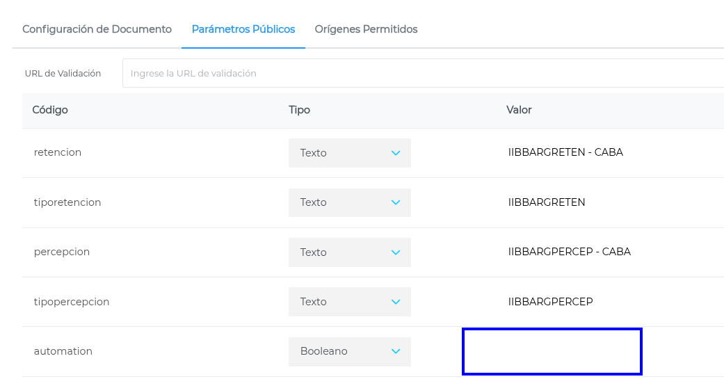

- Automation: dejar vacío.
Peek 2026-06-01 18-29

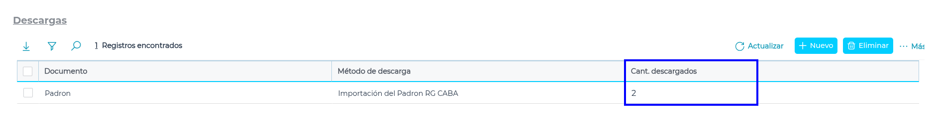

  1. Por último, completar el campo ActualizarSituacionImpositiva con “true” o “false” según si es que quieren tener activo ese check.
  1. Siguiendo estos pasos el padrón de CABA quedará correctamente configurado.
