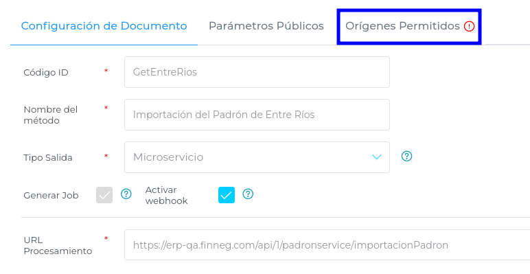

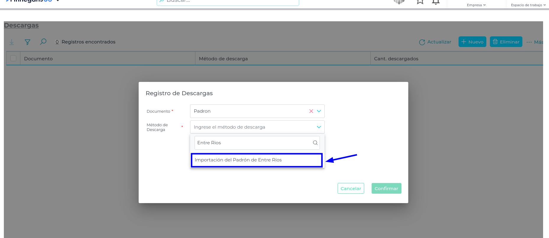

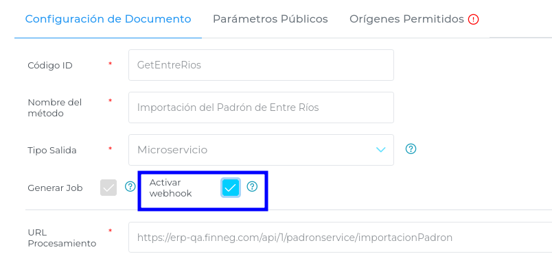

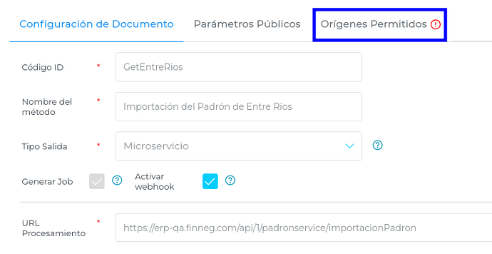

  1. Tras esto, saldrá un popup, en el cual se deberán completar dos campos. En el campo Documento, ingresar “Padrón” y en el campo Método de Descarga buscar por “Entre Rios”.
Seleccionar la opción “Importación del Padrón de Entre Ríos” y presionar el botón Confirmar.

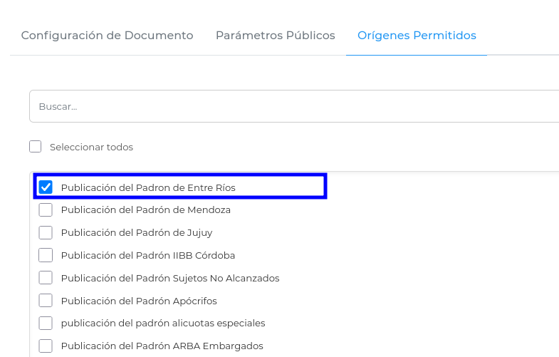

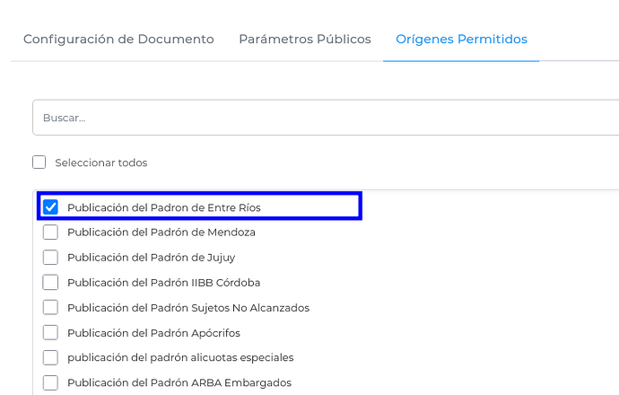

  1. Ahora, en la solapa Orígenes Permitidos, buscar y activar en el selector la opción “Publicación del Padron de Entre Ríos”.

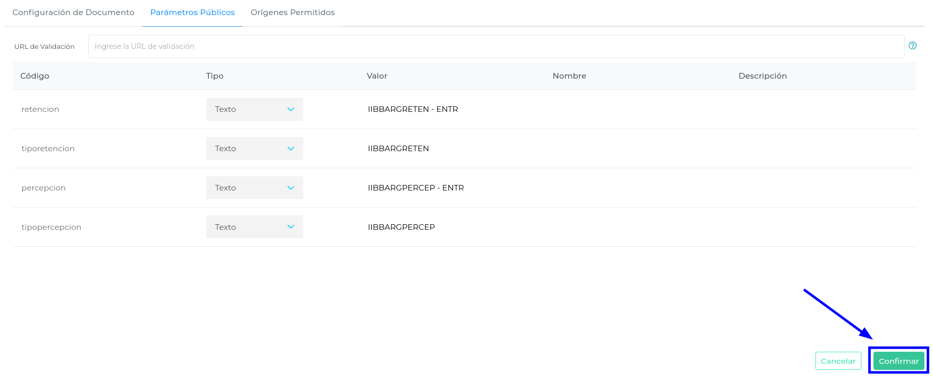

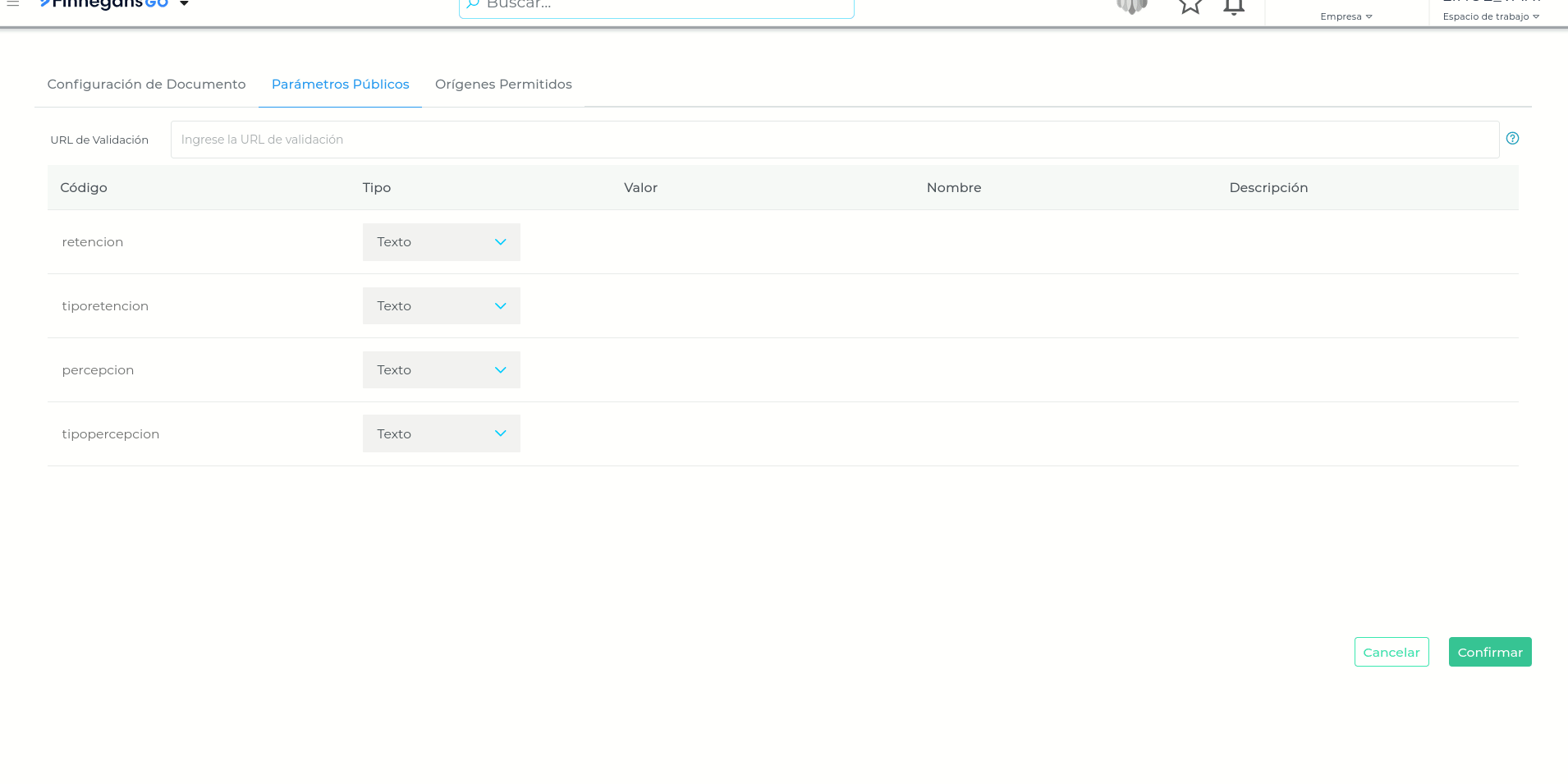

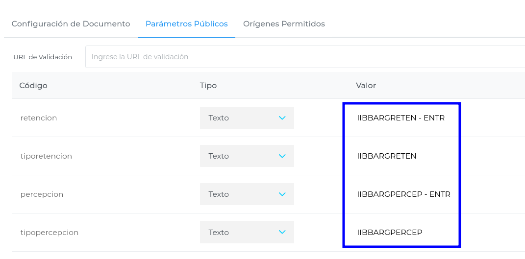

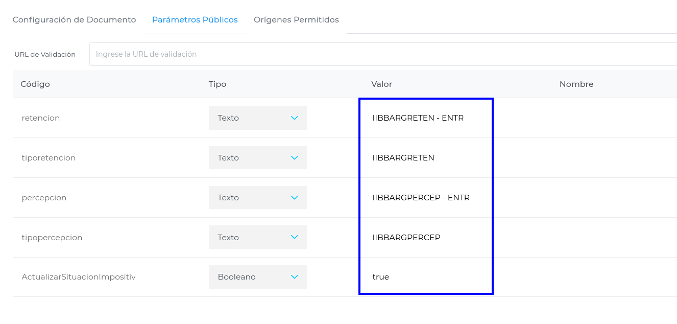

- Tiporetencion: IIBBARGRETEN
- Retencion: IIBBARGRETEN - ENTR
(Código de la retención de Entre Rios)
- Percepción: IIBBARGPERCEP - ENTR
(Código de la percepción de Entre Rios)

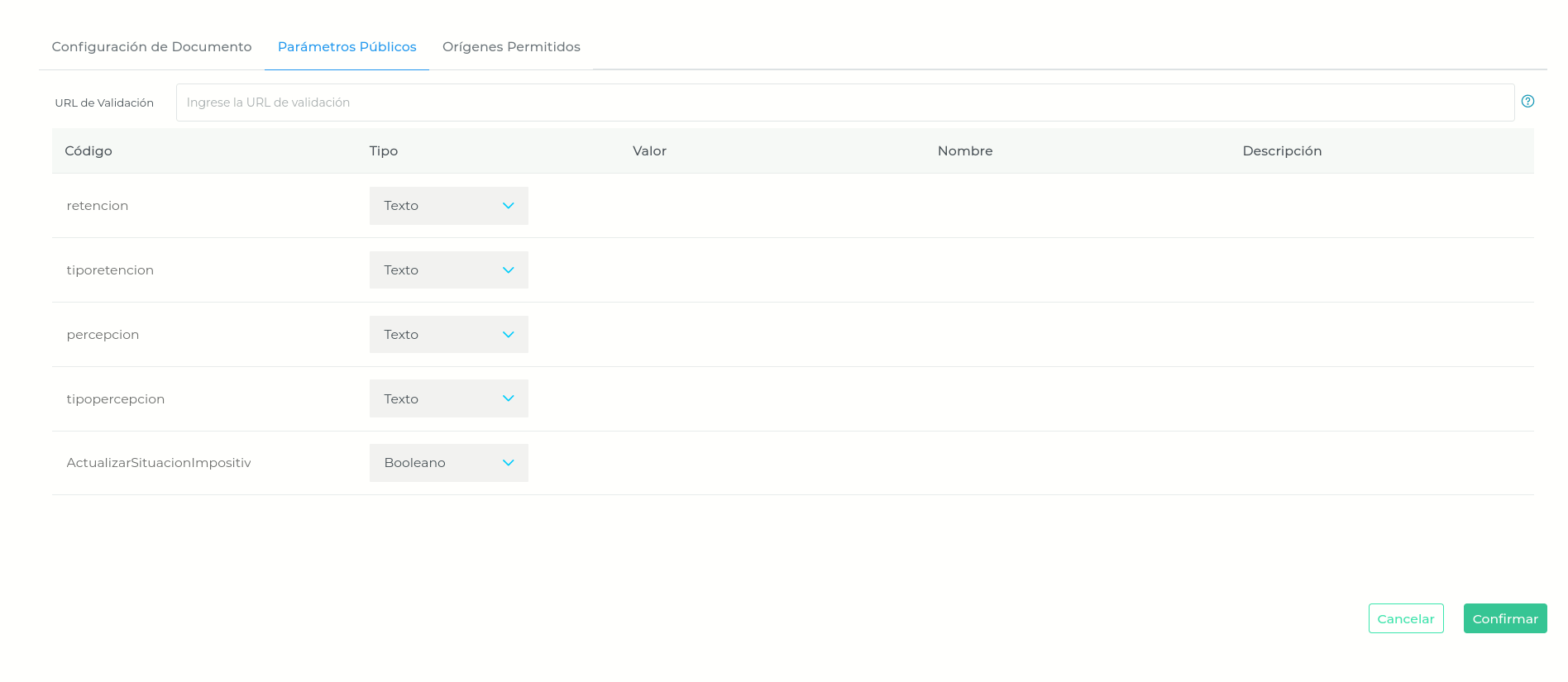

-ActualizarSituacionImpositiv seleccione:
  • true: Si desea mantener activa la recuperación de la situación de IIBB del padrón.
  • false: Si prefiere dejar esta opción desactivada.
Peek 2026-07-01 11-05
  1. Siguiendo estos pasos el padrón de Entre Rios quedará correctamente configurado.
