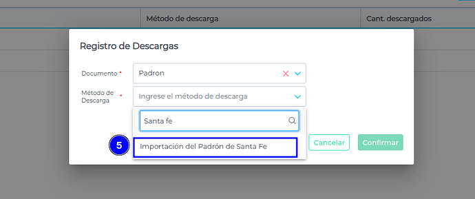

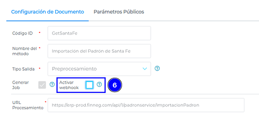

  3. Tras esto, saldrá un popup, en el cual se deberán completar dos campos. En el campo Documento, ingresar “Padrón” y en el campo Método de Descarga buscar por “Santa Fe”.
    Seleccionar la opción “Importación del Padrón de Santa Fe” y presionar el botón Confirmar.

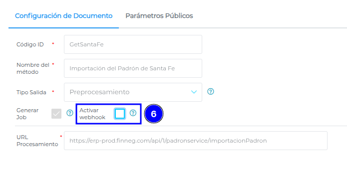

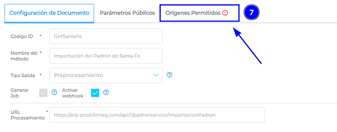

  4. Una vez configurado esto, se abrirá una nueva vista en la cual se deberá activar el check Activar webhook.

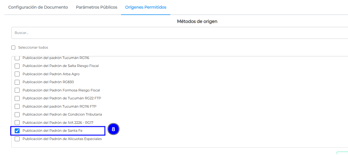

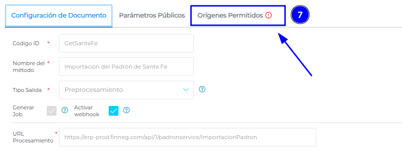

  5. Ahora, en la solapa Orígenes Permitidos, buscar y activar en el selector la opción “Publicación del Padrón de Santa Fe”.

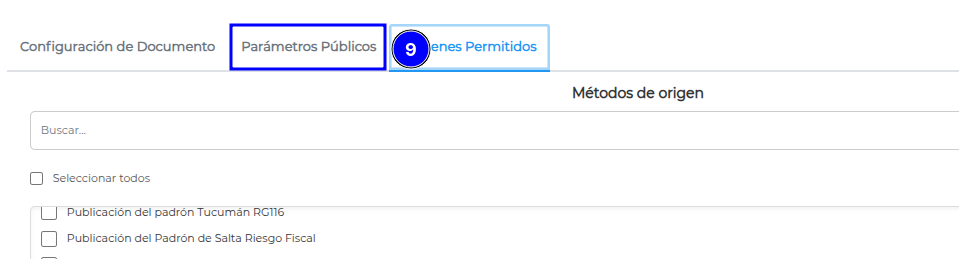

  6. Dirigirse a la solapa Parámetros Públicos.

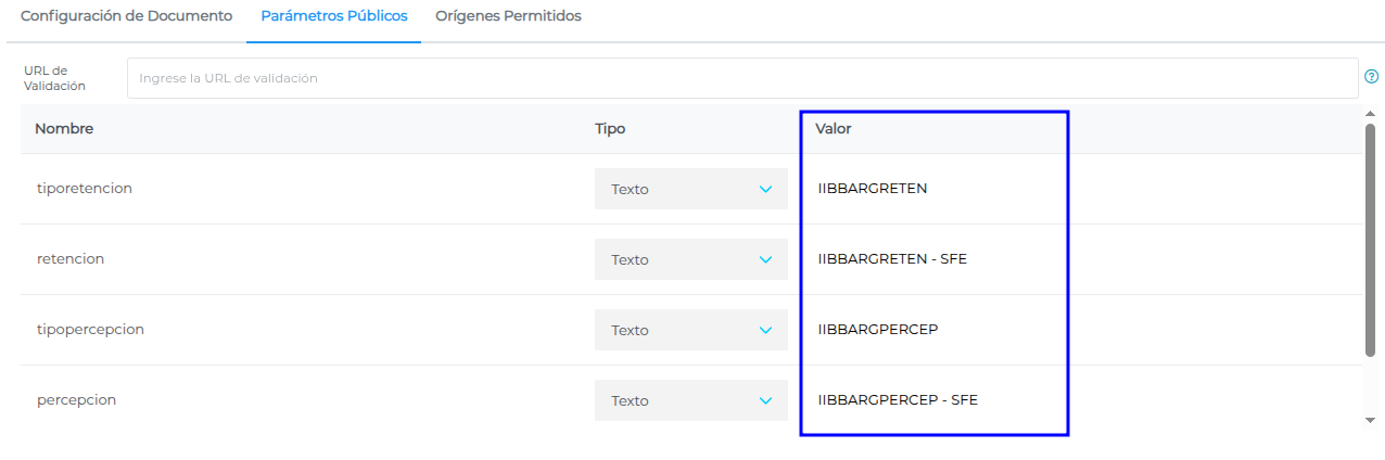

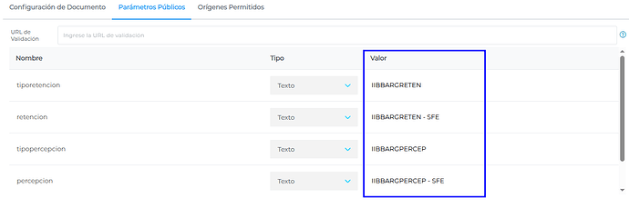

  7. Completar en los campos los códigos correspondientes, siendo en este caso:
    tiporetencion: IIBBARGRETEN
    retencion: IIBBARGRETEN - SFE
    (Código de la retención de Santa Fe)
    tipopercepcion: IIBBARGPERCEP
    retencion: IIBBARGPERCEP - SFE
    (Código de la percepción de Santa Fe)

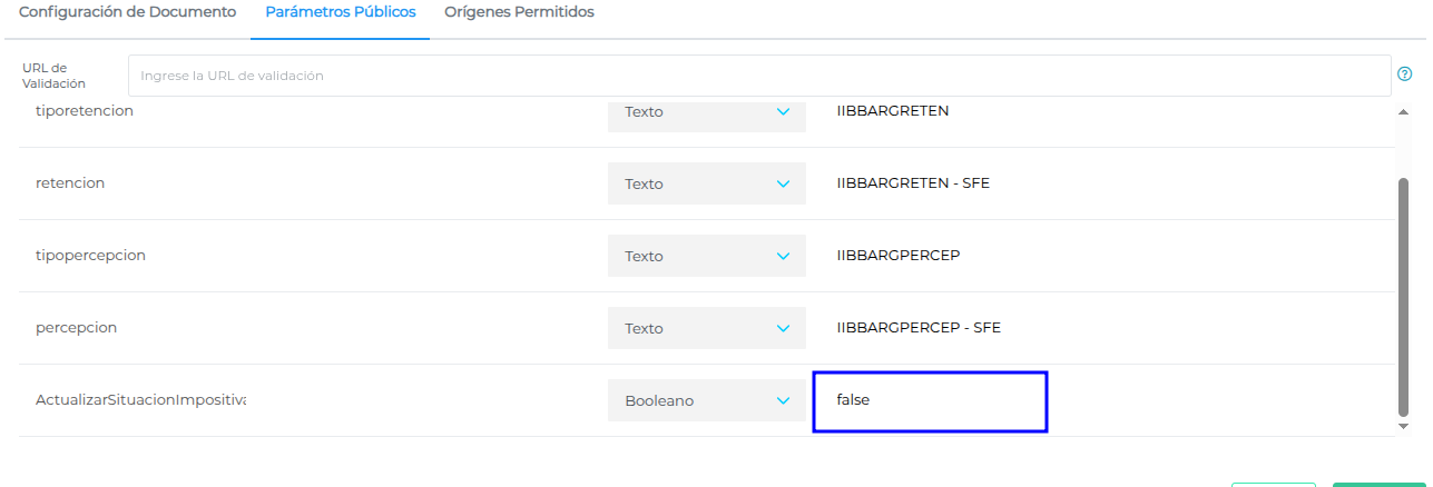

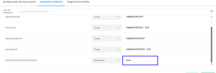

  8. Por último, completar el campo ActualizarSituacionImpositiva con “true” o “false” según si es que quieren tener activo ese check.

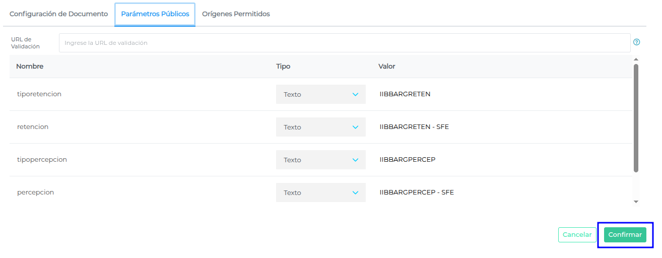

  9. Presionar el botón Confirmar.
  10. Siguiendo estos pasos el padrón de Santa Fe quedará correctamente configurado.
